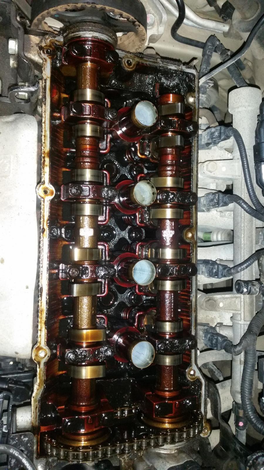

Ребят, я тут новенький, прошу не пинать, поиском воспользовался, но путного ничего не нашел. все пишут про масло 0в20 оригинал, и у всех пробеге на гецах под 30 тыщ
начну с истории, есть жена, у жены гец 07 год, 1,4 акпп.
масло жрет где то литр на 10 тыщ.
меняю и обслуживаю все сам.
дошли руки, подтекала прокладка клапанной крышки, вскрываю, а там ужас. все в сухих ошметках, сгоревшего масла. болтов крепления распредвалов невидно.
тел фоткает не оч. фотки прикрепил
опять из истории
как его взяли, хозяин или 5в30 манол с наименованием хендай/киа. жрало его больше
перешли на дешевый шел, линейки нх8, жрать стало по меньше.
где то замены 3-4 на шеле. за 3 года. не упомню
итог на фото.
мысли: либо это шел так насрал, либо это шел так отмыл.
и вот тут требуется мнение экспертов???
кстати, пробег 150 где то.
Тут щас уже не разберёшь, от чего там засер от Маннола или от Шела. В "оригинальности" Шела вы уверены?
Чтобы сделал я: сначала залил долговременную промывку, типа такой: http://liquimoly.ru/item/1990.html, потом залил бы Промывочное масло Лукойл, а потом свежее масло http://www.oil-club.ru/forum/topic/22312-22312/,

Если это интервал замены- то ничего удивительного. Сокращай интервал до 5 тыс., а если хочешь отмыть двиг- меняй тысячи через три недорогое масло с высоким щелочным. Мотрио ультра 5/30 неплохой вариант.

наличие сертификата не дает уверенности. я боюсь, что промывки все шкварки в мотор попадут и забьют каналы. и тогда масленное голодание и ппц. по хорошему разборка мотора. но не до этого щас

да думаю да. менять через 5 и будет норм. хочу услышать форумский вариант,  на котором сошлись звезды, что это масло предназначено для этого мотора, и перейти на него

заказал, завтра привезут, буду менять через 5 тыщ его, промывок боюсь все же я.
