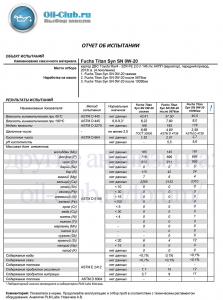

Популярное сообщение Евген48 29 191 Опубликовано: 30 августа 2017 Популярное сообщение Поделиться Опубликовано: 30 августа 2017 Fuchs Titan Syn SN 0W-20 отработка на Toyota RAV4 после 10090кмМасло: Fuchs Titan Syn SN 0-20 (канистра пластик, июнь 2016г., анализ свежего был из этой же канистры)Автомобиль: Toyota Rav4 - 3ZR-FE 2,0 л 146 л\с АКПП (вариатор), передний привод, 2013г.в. (4 поколение)Общий пробег на одометре: 70310-80400кмПробег на масле: 10090км.Моточасы: не считалИзрасходованное топливо: примерно 900л., средний расход 9,1л./100км Доливки масла: не доливалосьПрисутствие отложений в двигателе до: в горловине не видно, т.к. стоит пластина (пластина чистая), после: пластина и рядом чисто. Ремонтные работы: нет Чип тюнинг: нет ГРМ: цепьАвтозапуск: нетПредпусковые подогревы: нетСрок эксплуатации: 18.04.2017г. – 24.08.2017г.Топливо: бензин только Газпром 92 (в июне была заливка около 50л. Шелл v power 95).Режимы: город 60 /пригород 30 /трасса 10 (соотношение примерное, точно не считал).Фильтр масляный: ФильтронФильтр воздушный: ФильтронОбъем заливаемого 3,9л. (после откачки осталось 3,7л)Отбор масла: через щуп, двухкомпонентным шприцем (без резинки) Что было до этого масла: до 10000км. заводское Тойота, после из бочки дилерское Тойота 0-30 до 20000км, на 20000км залита Тойотовская подделка, 21900км-31300км Тойота 0-30, 31300-42500км. Тойота 0-30, 42500-52656км. Тойота 0-30, 52656-60227км Wolf Ecotech 0-20 60227-70310 Toyota 0-20 (пластик, Европа)Анализы в подписи. Эффект накопления кислой среды от перекатов с предыдущих интервалов исключен, остатки старого масло после последних замен откачивались станцией. Промывка промывочным маслом: не делалась, но при заливке данного масла была промывка аналогичным Fuchs 0-20. Fuchs Titan Syn SN 0W-20 Toyota RAV4 0-5676-10090км Евген48 (UAO BASE).pdf 8 Ссылка на сообщение
Strelec 1 632 Опубликовано: 31 августа 2017 Поделиться Опубликовано: 31 августа 2017 Кальций, фосфор и цинк увеличились. Железо растворилось. Регенерация масла? Ссылка на сообщение
_Lord_ 264 Опубликовано: 31 августа 2017 Поделиться Опубликовано: 31 августа 2017 Вязкость повысилась и улучшился рН. Ссылка на сообщение
Леонид 44 Опубликовано: 31 августа 2017 Поделиться Опубликовано: 31 августа 2017 Анализ то получше выглядит, чем на Тойота 0W20 Ссылка на сообщение
Tsarsky 67 Опубликовано: 31 августа 2017 Поделиться Опубликовано: 31 августа 2017 сначала увидев железо 0 подумал что открыл анализ свежего масла потом даже поднялся перепроверить шапку темы. И кстати очень хороший пример для гуталинщиков которые кричат, что 5W-40 даёт лучшую защиту :)))) Ссылка на сообщение
espes 1 856 Опубликовано: 31 августа 2017 Поделиться Опубликовано: 31 августа 2017 присоединюсь к вопросу "куда делись те 3 ппм железа, которые были в прошлом анализе?"... Ссылка на сообщение
Tsarsky 67 Опубликовано: 31 августа 2017 Поделиться Опубликовано: 31 августа 2017 присоединюсь к вопросу "куда делись те 3 ппм железа, которые были в прошлом анализе?"... может чудо фильтр FILTRON сделал дело ? )))))))))))))))))))))) Ссылка на сообщение
Strelec 1 632 Опубликовано: 31 августа 2017 Поделиться Опубликовано: 31 августа 2017 Выглядит, как будто в отработку добавили свежего масла. При чём большую часть. Масло можно катать до 15000 км и делать ещё один анализ. 1 Ссылка на сообщение
Aleksszlat 8 754 Опубликовано: 31 августа 2017 Поделиться Опубликовано: 31 августа 2017 Ну что ж, Евген 48, поздравляю, сбылась мечта Гаркунова :))) . Ссылка на сообщение

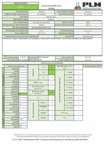

Strelec 1 632 Опубликовано: 1 сентября 2017 Поделиться Опубликовано: 1 сентября 2017 .... .... Промывка промывочным маслом: не делалась, но при заливке данного масла была промывка аналогичным Fuchs 0-20. Сколько литров пролил в виде промывки? Ссылка на сообщение
Евген48 29 191 Опубликовано: 1 сентября 2017 Автор Поделиться Опубликовано: 1 сентября 2017 Пришло разжижение топливом, можно было и не делать - 1,7% Сколько литров пролил в виде промывки? 4л. Ссылка на сообщение
Aleksszlat 8 754 Опубликовано: 1 сентября 2017 Поделиться Опубликовано: 1 сентября 2017 Надо отдать должное, metalplaks правильно заметил, отчего поднялся фосфор по сравнению с предыдущим анализом: http://www.oil-club.ru/forum/topic/29818-fuchs-titan-syn-sn-0w-20-otrabotka-na-toyota-rav4-posle-5676km/ Кто что скажет? Ссылка на сообщение
Dimmy 12 074 Опубликовано: 1 сентября 2017 Поделиться Опубликовано: 1 сентября 2017 Надо отдать должное, metalplaks правильно заметил, отчего поднялся фосфор по сравнению с предыдущим анализом И что же он заметил? Ссылка на сообщение
Евген48 29 191 Опубликовано: 1 сентября 2017 Автор Поделиться Опубликовано: 1 сентября 2017 (изменено) Надо отдать должное, metalplaks правильно заметил, отчего поднялся фосфор по сравнению с предыдущим анализом И от чего же п.с. я попросил Лабу перепроверить данные. Изменено 1 сентября 2017 пользователем Евген 48 Ссылка на сообщение
Евген48 29 191 Опубликовано: 4 сентября 2017 Автор Поделиться Опубликовано: 4 сентября 2017 п.с. я попросил Лабу перепроверить данные. Масло перепроверят, спасибо ПЛМ в лице Орлова Дмитрия. 1 Ссылка на сообщение
Aleksszlat 8 754 Опубликовано: 4 сентября 2017 Поделиться Опубликовано: 4 сентября 2017 Масло перепроверят, спасибо ПЛМ в лице Орлова Дмитрия. А может они в первом анализе подкосячили, а в этом всё верно, блин. Ссылка на сообщение
