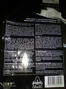

На счет этикетки человеческий фактор.Маленький менеджер составил текст,вместо D написал G,а JASO забыл написать,отдал в печать.Вот и получилось вместо JAS0 D-1,D-4 GL-1,GL-4.Но дистрибъютеры это конечно должны были заметить,это их косяк.
Ответ производителя: In response to your question.
AGROL SPECTRA
Is made with a high quality base oil,  it´s so good that the base oil itself reaches the GL-1 specifications. And when we put in the other additives for this engine oil we reached the GL-4 Specifications.
Her in Sweden some customers use AGROL SPECTRA in motorcycles, ATV,s and older car with manual gearbox.
This oil works well with engines that’s have engine and gearbox built together, for example motorcycles, ATV,s

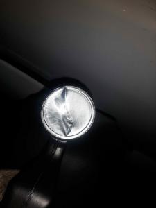

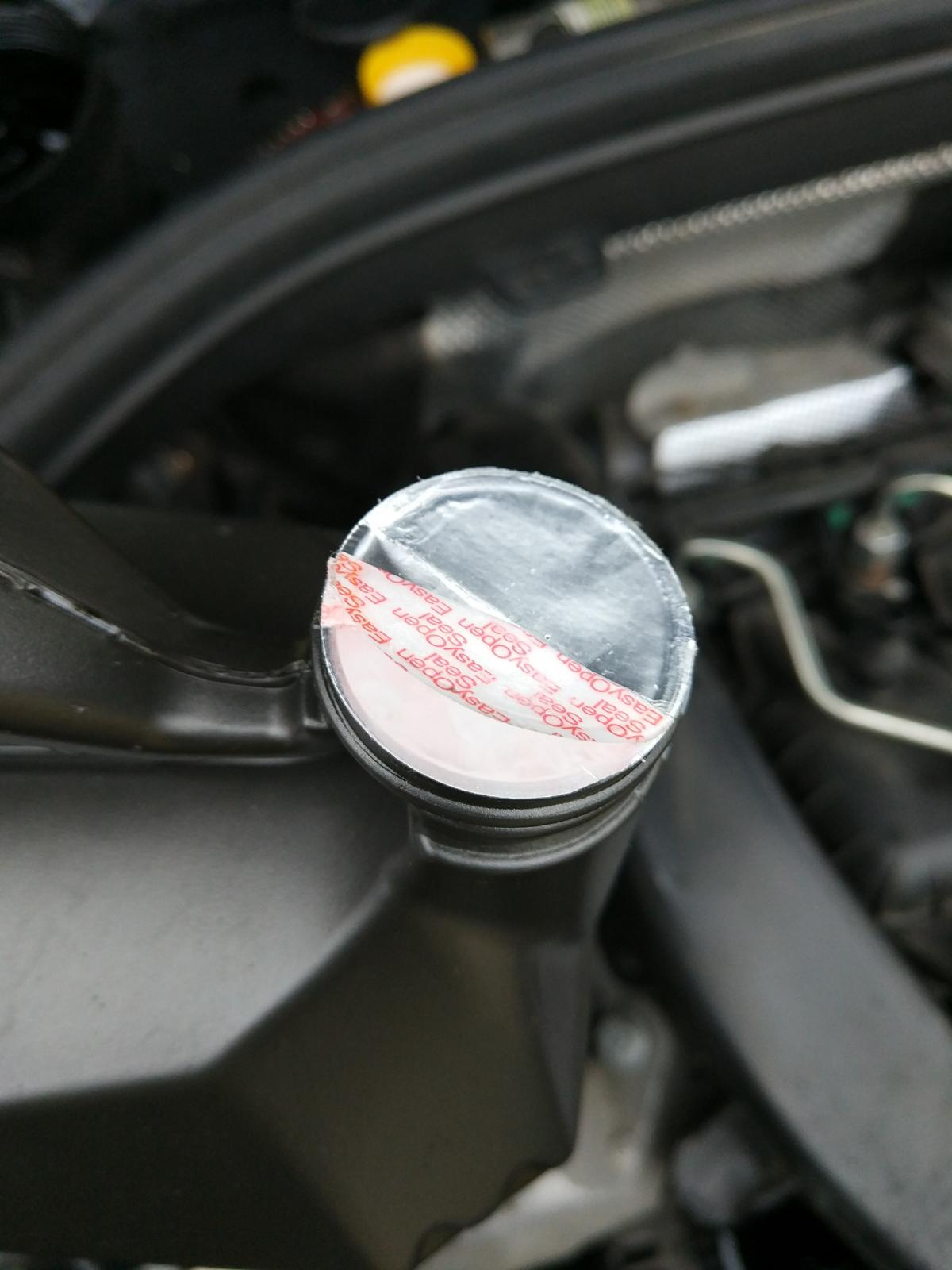

Канистра довольно простенькая, защит от подделки почти нет. Пробка простецкая, нет даже отрывного колечка. Ёмкость — 4л, для замены дали две канистры — не поскупились.
post-21280-0-23596100-1508185218_thumb.jpg post-21280-0-95734100-1508185301_thumb.jpg
Под пробкой фольга с полиэтиленом. Как положено, язычок остаётся в руке, крышку вскрываем ножом. Под крышкой второй канистры язычок вообще остался на внутенней стороне крышки. Такое дешевое исполнение канистр встречается довольно часто у таких масел как Petro-Canada и Idemitsu. Они не парятся с защитой от подделок, у них в странах их просто не подделывают, в отличие например от Лукойла, у которого очень развита такая защита.
Понравился отдельный канал для слива масла из ручки, под конец заливки масло лилось в два ручья, что бы уж точно все 4 литра слилось, интересно придумали, и выглядит технологично. Очень интересно блестит, скажем так, ярко выраженно. Что-то похожее я видел у масел с эстерами. Если это так, то это будет единственное масло с допуском для Вольвы с эстерами. Ну не буду забегать наперед, анализы всё покажут.
Не понравилось отсутствие мерных меток на канистре. УДИВИЛИ ))) Что бы добраться до мерной полоски нужно ещё отодрать наклейку, хорошо, что хоть легко отходит. Как я должен 2л отмерить? Нет, ну я конечно перелил в другую канистру и сравнил уровни, но, что блин это такое?

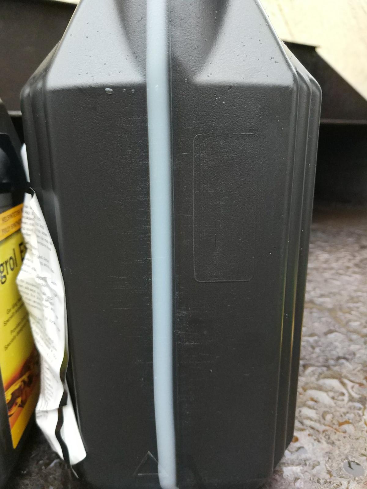

post-21280-0-28539600-1508185254_thumb.jpg post-21280-0-94224200-1508185266_thumb.jpg

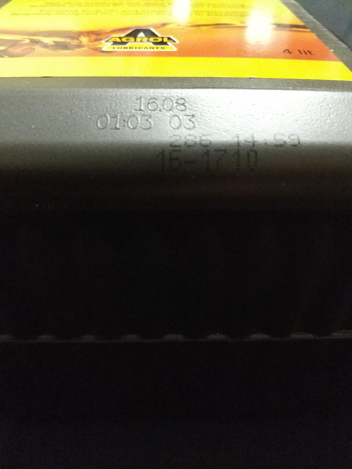

На канистре присутствует принт с номером партией и датой. Но как прочитать дату, я не понял. Кто сможет разъяснить? Может 16ый год, 17 октбяря? Так же есть надпись с допусками и каталожным номером. Впервые на масле А5/В5 вижу в нагрузку допуски А1/В1 и довольно старые API SJ/CF. Прям вот интересно что там будет в анализах, почему API не современный? Есть у кого мысли на этот счёт? Или дождёмся анализов?
post-21280-0-11069700-1508185313_thumb.jpg post-21280-0-80159000-1508185325_thumb.jpgpost-21280-0-70934600-1508185335_thumb.jpg

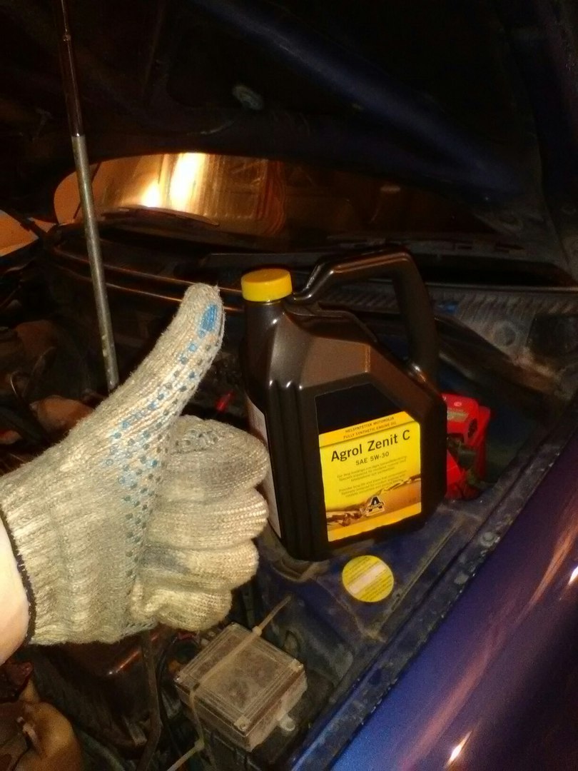

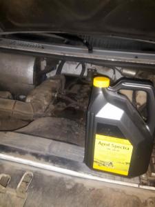

Сегодня дошли руки до замены масла.
Авто Уаз Патриот. 2015. Пробег 49338. По счетчику моточасов - 778.
До этого было залито масло ZIC Х9 5w-40. Проехал всего 140 моточасов. Масло слилось темное, что удивило для такого небольшого пробега. (До этого NGN10w-40 потемнел в районе около 200 моточасов.) Решил, что это был промывочный интервал.
Так как в картере остается несливаемый остаток, а масла прислали 8 литров, а в мотор надо всего 6.5 литров, то после слива старого масла, то потратил  около литра на "вытеснение" старого масла. Т.е. не закручивая сливную пробку залил 2 раза по поллитра масла и давая ему стечь.
Поставил фильтр маслянный - MANN. Свечи решил пока не менять, посмотрю что будет с расходом. Через 2-3 недели поменяю свечки и посмотрю что измениться. На ЗИКе расход по компу составлял 1.2-1.3 л/час. На NGN10w-40 расход был 1.4 л\час.
Канистра удобная, защитная пленка приклеена крепко, оторвать сразу не смог, пришлось воспользоваться отверткой.
Само масло пахнет нормально, как обычное моторное масло (может насморк виноват?). Масло темнее ZICа.
В Патриот заливать любое масло без воронки вообще проблемно, но воздушный канал порадовал. Сделать доливку из 4-х литровой канистры достаточно просто даже в Патриот, не "глыкает". Завтра день покатаюсь - напишу впечатления.

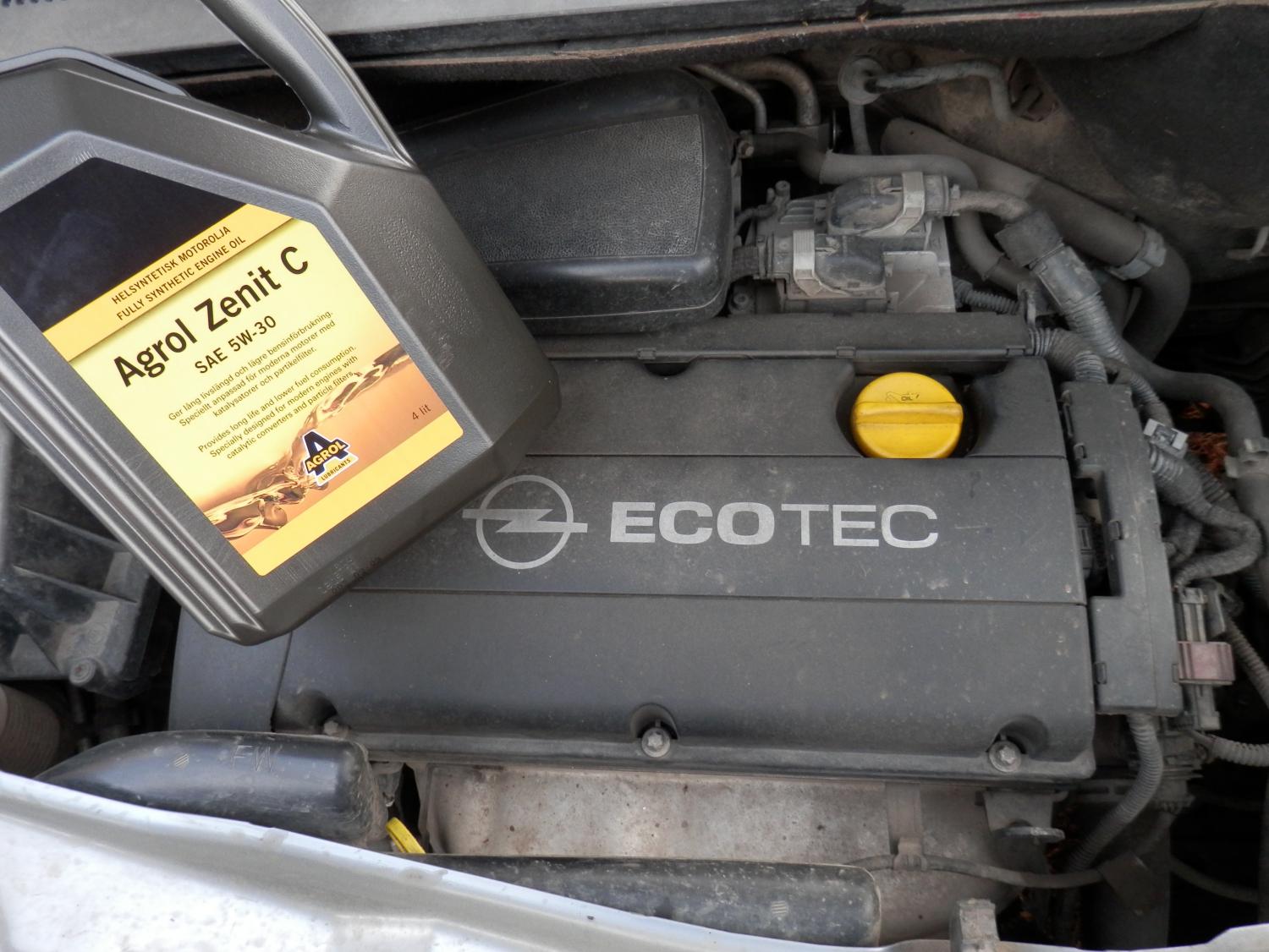

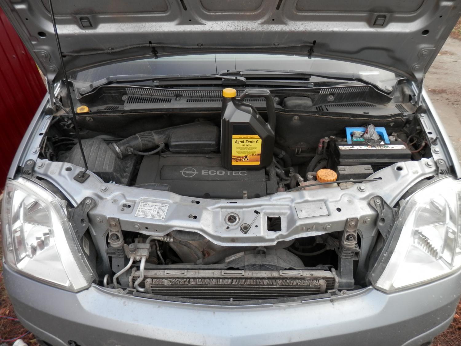

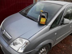

Знакомимся: подопытные Opel Meriva A, 2007 года рождения, с двигателем Z16XEP семейства Ecotec корпорации GM, и масло AGROL Zenit C 5w-30.

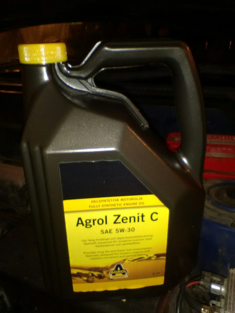

Интерес данного тестирования будет заключаться в использовании масла AGROL Zenit C 5w-30, имеющего допуск 504/507, в двигателе от GM, куда сама GM с 2010 года рекомендует малозольные масла dexos2/С3, при том, что сами двигатели разработаны в начале двухтысячных и прекрасно ездили на обычных маслах А3/В4.  Масла dexos2/С3, несмотря на рекомендации "самой" GM, при использовании в данных двигателях не отличаются большим ресурсом, обычно "живут" в городских условиях около 6 тыс. км, и при попытках эксплуатировать авто привычными интервалами по 10-15 тыс. км начинают сильно загрязнять двигатель.  Масла 504/507, в отличие от простых как две копейки гидрокрекинговых масел dexos2/С3, обычно имеют в своём составе пао и малость эстеров (дают окисление порядка 20-25 "у.е.").  Таким образом, теоретически масло 504/507 при использовании в двигателе от GM, несмотря на малозольность, должно оказаться более "живучим", что и проверим в конце тестирования при проведении анализа, и сможем сравнить его с анализами масел dexos2/С3 и A3/B4 на этом же двигателе, ну и надеюсь, к тому моменту будут готовы анализы свежих масел AGROL, и сможем проследить изменения характеристик у свежего масла и отработавшего.
Вообщем, заливаем масло (кстати, наличие в канистре воздушного канала в ручке - действительно вещь, масло не расплёскивается)
после чего даём стечь по максимуму сему ценному ресурсу и фиксируем начало начало интервала тестирования.
Масляный фильтр поставил вот такой Mastersport  http://www.oil-club.ru/forum/topic/23013-sravnenie-maslyanyh-filtrov-dlya-gm-opel-chevrolet-daewoo-knesht-oc-90-mahle-oc-4053-gm-95509857/?p=889340 - потому, что уже имел с ним дело и для сравнения с предыдущими анализами будет полезно иметь "одинаковые условия" в виде фильтра.  Сам фильтр средненький - не выдающийся и не провалившийся, за свои деньги пойдёт.  Воздушный фильтр - отечественный TSN по принципу "какой дешевле, они все одинаковые" :)  На самом деле по своим анализам не вижу особой разницы в кремнии в зависимости от использованного воздушного фильтра - скорее всего для данного двигателя их качество действительно примерно одинаковое.  Свечи стоят Denso TT  http://www.denso-am.ru/produkty/zapasnye-chasti/zazhiganie/svechi-zazhiganiia/nickel-tt/
По первым впечатлениям.  При заливке мне сначала показалось, что масло чуть гуще, чем обычно масла 5-30, однако на следующий день на холодном двигателе при контроле на щупе оно уже вело себя как обычная тридцатка.  Как отмечали выше, особого запаха у масла действительно практически нет, слабый-слабый запах масла, ничем резким не пахнет (хорошая степень очистки базового масла?)  Ощущения от пробной поездки - "как от свежего масла".  Нюансы - гидрокрекинг на моём двигателе даёт тихую работу, наличие эстеров даёт тихую работу, наличие пао даёт более грубый звук.  На данном масле звук работы мотора субъективно могу охарактеризовать как "нечто среднее" между гидрокрекингом и пао, и соответственно предположу, что в составе данного масла пао и гидрокрекинг, а эстеры, если и есть, то в небольшом количестве (но вроде как встречались масла 504/507 и без эстеров).  Машина бежит резво, ощущения, что "кто-то взял за хвост", от данного масла нет.  За темой уменьшения на маслах AGROL расхода пронаблюдаю в течении недели-двух.

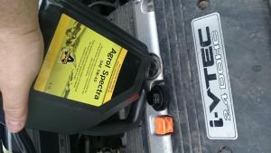

Заправил в Хонду СР-В полную канистру 4 литра . Как раз масла оказалось посередине щупа. Если будет выгорать, придется добавлять масло. Но надеюсь этого не произойдет, как произошло с Castrol magnatec.
Просто выгорало. После магнатека перешел на Motul ECO-nergy 8100 SAE 5W30. И тогда все встало на свои места. Масло не кушает, масло мне нравится.
Сейчас залил Agrol Spectra 5W40. Движок работает хорошо, шумов посторонних нет. Кажется даже потише, но этому можно найти объяснение. В сравнении с Motul, Agrol гуще и темнее, причем значительно темнее.
Где-то читал, цвет масла зависит от количества добавок. А следовательно предполагаю, что в Agrol больше добавок. Это очень неплохое начало. Но как поведет это масло у нас в мороз? Хотелось бы проверить. Поскольку мороза в Москве дождаться проблематично, я провел свой тест на замерзаемость в морозильной камере. -20, если не врал градусник, выкрутил морозилку на самый холодный режим. К сожалению не могу найти видео, какой был результат при сравнении текучести двух масел Motul  и Agrol, но если найду, обязательно выложу. Так вот Agrol  имел более густое состояние, в отличие от Motul. Вот так.
Но движок работает на слух более комфортно.
По небольшому пробегу еще трудно сравнивать расход бензина. Но не больше, это точно. Наверное также как и с Motul.
