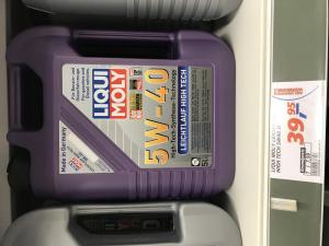

8)все +могу покупать в Европе
9)дилеры льют Total 5/30
5/30 не подходит так как пробег 520000км жрет немного 5/40 норма от замены до замены
Вот что лукимоли пишет
Вот взял попробую
В Гермашке хорошая цена
@sashok0, этому двигателю хорошо подойдёт грузовое TOTAL RUBIA TIR 9900 10w-40.
@Палыч314,так оно же для низкооборотистых двигателей
