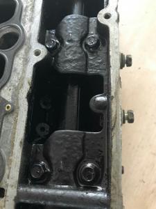

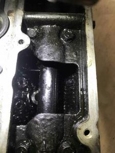

Фото мотора с которого взята отработка. Общий пробег на масле Cupper 5w30 около 80т.км. На последней замене 8т.км. До Cupper хозяин лил Motul 5W30.

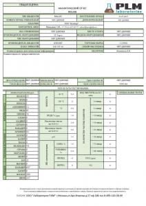

Судя по анализу это смесь нашего масла с обычным, причем обычного масла долито прилично, от меди осталась примерно одна треть, печально, что люди так относятся к своей технике.

@metalplaks, напишите более подробный комментарий  что вы видите по анализу, в чем причина поломки .... Интересно ваше мнение.
Если посмотреть анализ этого масла повнимательней, то наблюдается ряд противоречий, щелочное число например как у нашего свежего масла, при этом есть достаточно много кальция, фосфора, цинка, бора и даже молибдена, что говорит о том, что около трети примерно в этом масле долито традиционного моторного масла, а щелочное потеряно, оно должно было бы быть в районе 3 - 4. В тоже время количество оставшейся меди очень мало, что в свою очередь подтверждает то, что масло сильно разбавлено, остальная часть восстановилась на поверхностях трения Смешение масел привело на мой взгляд к тому, что нашего пакета уже не хватало для обеспечения служебных свойств масла, а стандартного пакета еще не хватало для того же. Естественно двигатель работал в очень тяжелом температурном режиме, что подтверждают фотографии, на них отчетливо видно, что внутренние поверхности двигателя покрыты толстым слоем нагара и при этом они сухие, масло на них уже даже не разбрызгивалось.  Перегрев и масляное голодание очевидно вызвало аварийный режим двигателя, интересно было бы узнать, что показало вскрытие "больного". Я неоднократно писал и говорю всем постоянно, наше масло разбавлять традиционным нельзя! Если нужда заставила это сделать, то надо в кротчайшие сроки масло в двигателе заменить!

Да нет, судя по небольшому количеству железа они вместе трудились тормозя износ.

Нн..дя, в таком состоянии и столько Fe, впечатляет :up: .
