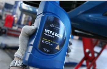

Авто - Sportage QL. Для шестиступенчатой МКПП завод изготовитель рекомендует  три разных масла вязкостью 70W, которые остутствуют у нас в продаже  и нигде не бьются на сайтах.
Масла следующие:
API GL-4
1. Hyundai/Kia MTF & DCTF 70W, API GL-4 - 04300KX1B0 (1л)
2.SK HK MTF 70W.
3.SHELL SPIRAX S6 GHME 70W
4.GS CALTEX GS MTF HD 70W.
Ближайшая доступная вязкость - 75W.
Ориентировочно выбрал несколько масел этой вязкости:  WOLF ECOTECH 75W FE; EUROL MTF 75W и FUCHS TITAN SINTOFLUID FE 75W.
Возможна такая замена или есть более приемлемый вариант для этого случая?

27.05.2020 в 21:18, Sportage72 сказал:
Недавно искал это масло 70W, знакомый попросил заказать в робота Ceeda. Кроме оригинала по конской цене за 1л так ничего и нет, указанный выше Kixx существует, но не возят.
Но наткнулся на MSDS этого GS CALTEX GS MTF HD 70W, учитывая что скорее всего именно это масло в оригинале, масло интересное, не просто так себе, а полностью на ПАО.
GS CALTEX GS MTF HD 70W.pdf 159 kB · 6 скачиваний
Sportage72 , добрый день!
Спасибо за интерес! Вы правы, есть указанная Вами  позиция и есть еще одна позиция GS DCTF HD 70W, которая является оригиналом - изготавливается GS Caltex по заказу, называется Hyundai/Kia Mobis MTF&DCTF 70W . Изображение ниже. Однако, в связи с известными ограничениями поставок оригинальных масел, сейчас стало труднодоступным ....
Изменено пользователем KIXX
KIXX очень высокая цена на оригинал только из-за поломаной логистики? Стоит подождать?
Также столкнулся с этой чудной вязкостью 70W, когда все "одноклубники" рекомендовали лить 75W8* и не заморачиваться, скажу больше, в документации к Ceed'aм (2012-2015) без роботизированной коробки тоже поставили требование 70W.
