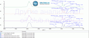

ИК Спектр Фурье говорит о том, что масло на основе гидрокрекинга
