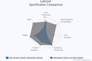

многие склоняются к допуску 504.00/507.00 0w-30
допуск 502- интервал, зависящий от времени и пробега (не переменный)
допуск 504- Переменный интервал ТО (длительный срок службы)

@Marsell, вы хоть понимаете, чем первая генерация отличается от третей?
Я настойчиво рекомендую 504 00/507 00 с интервалом не больше 7.5 тыс. км.
ИМХО
Эльза настойчиво рекомендует в моторы 1.8 и 2.0 лить ТОЛЬКО 0w30 ACEA A3 502/505. Для VAG/Skoda. Обусловлено "техническими особенностями двигателей". Какими не понятно и не известно. (Есть люди и на 5w40 ездят).
Что там может быть у ауди не знаю, они вечно особняком держатся (гарантии 5лет на дсг7 у них не было) хотя железо одно и тоже.
Поэтому можно, например, попробовать 0w30 504/507

Многие производители масел рекомендуют 0w-30 либо 5w-30 504/507
