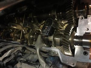

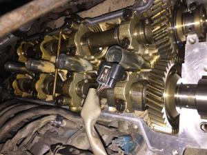

LX470, 2003 год, пробег около 290 тыс.
пробег под 300, моих здесь 20 с копейками, менял масло 3 раза.
мобил+тойота 5w40  7000 км
rolf 5w40 7000 км
лук люкс 5w30  6000 км
по-моему все неплохо.

Шестерня такая это система компенсации люфта, она раздвоенная и одна часть подпружинена.
Авто на газу и без гидрокомпенсаторов требует частого контроля зазоров клапанов, с г.к. нет.температура горения газа выше отсюда и все нюансы по линейным расширениям.
Если есть много сахара то некоторые могут схватить диабет, да у меня несколько друзей сладкоешки и ничего.
Установят то ладно. А вот как температуру понижать будут? За счёт чего?
Довпрыск бензина в зависимости от режима разный процент, ну а с головой тут ничего не поделаешь такая вот она
@pavel470, автор так и продолжай, все отлично с отложениями. По поводу ГБО согласен, читал лексус клуб есть там те кому пришлось из за ГБО голову менять. Но есть большая вероятность что все это из за кривой установки или древних версий без вариантора опережения зажигания.
Скажу так, пока можешь позволить ездить на бензине, езди на нем. Прижмет по финансам, перепрыгнешь на газ и откатаешь еще 200 тыс. На век хватит... Сам я пока с 1GR-FE Prado остановился на этом решении.
Слышал тоже что именно на этих движках при установке ГБО возникают проблемы с ГБЦ, зазоры уходят быстро, ведёт саму голову, хотя сам по себе движок тот самый "миллионник" из старого времени, на бензине без проблем отьездит этот интервал, у нас на работе 2 сотки были списаны с пробегами 800+ и 900+, в сами моторы не лазили вообще.
Может все же проблема в чем-то другом?
У меня несколько знакомых (правда на других машинах) на ГБО уже больше 300 тысяч, и ничего не ведёт . Катаются и радуются
да у всех по разному.
ну если мотор на ГБО к 600 тыс. попросится на покой, я думаю это вполне не плохой расклад.

не много ушли от темы. вообщем внутри все чистенько , и это очень радует , что прошлые хозяева (а их было 3 в РФ) регулярно меняли масло.

Ну тут еще и сам двигатель такой, из старой школы. Плюс скорее всего объем масла немаленький, сколько сюда влазит?
+-7.5
это еще по-божески)))  в коробку около 12.

Короче, масла нормально, двигатель не убийца, чтоб не накладно было раз в 7ткм поменять и ездить пока не поржавеет насквозь)))
в 2uz  масла 6,8 л по верхнюю метку
если быть точным то да.
