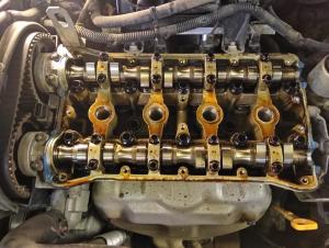

Замена прокладки клапанной крышки. Заливало свечи.
При замене прокладки клапанной крышки "мастер" в сервисе, неаккуратно снял крышку и напылил на распредвалы, кулачки. На мои возмущения по поводу этого сказал, что все нормально, с кулачков протрет, а остальное сказал в фильтре задержится, мол не волнуйся. Но меня терзают смутные сомнения...Не знаю что и делать. Действительно все смоется в поддон и задержится в фильтре? Можно ездить или надо срочно что то делать? Сейчас залил Motul 8100 5w30. Пока проехал около 100 км.

само фото
Прокладку на герметик не садишь?
нет, по схеме из мурзилки протягивал, проехал уже 4 тыс. течей не обнаружил.
@SSmith, рановато о течях можно судить когда тыс 20 проедете. и согласно технологии при установке прокладки герметик наносится в некоторых точках на гбц. То что выделено красным - герметик.
Изменено пользователем s.t.
Ага, я такой же картинкой пользовался, но без герметика. Посмотрим, когда засопливет.
