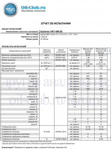

Extreme VR1 0W-20 Subaru XV Temich 7420km _UOA BASE_.pdf

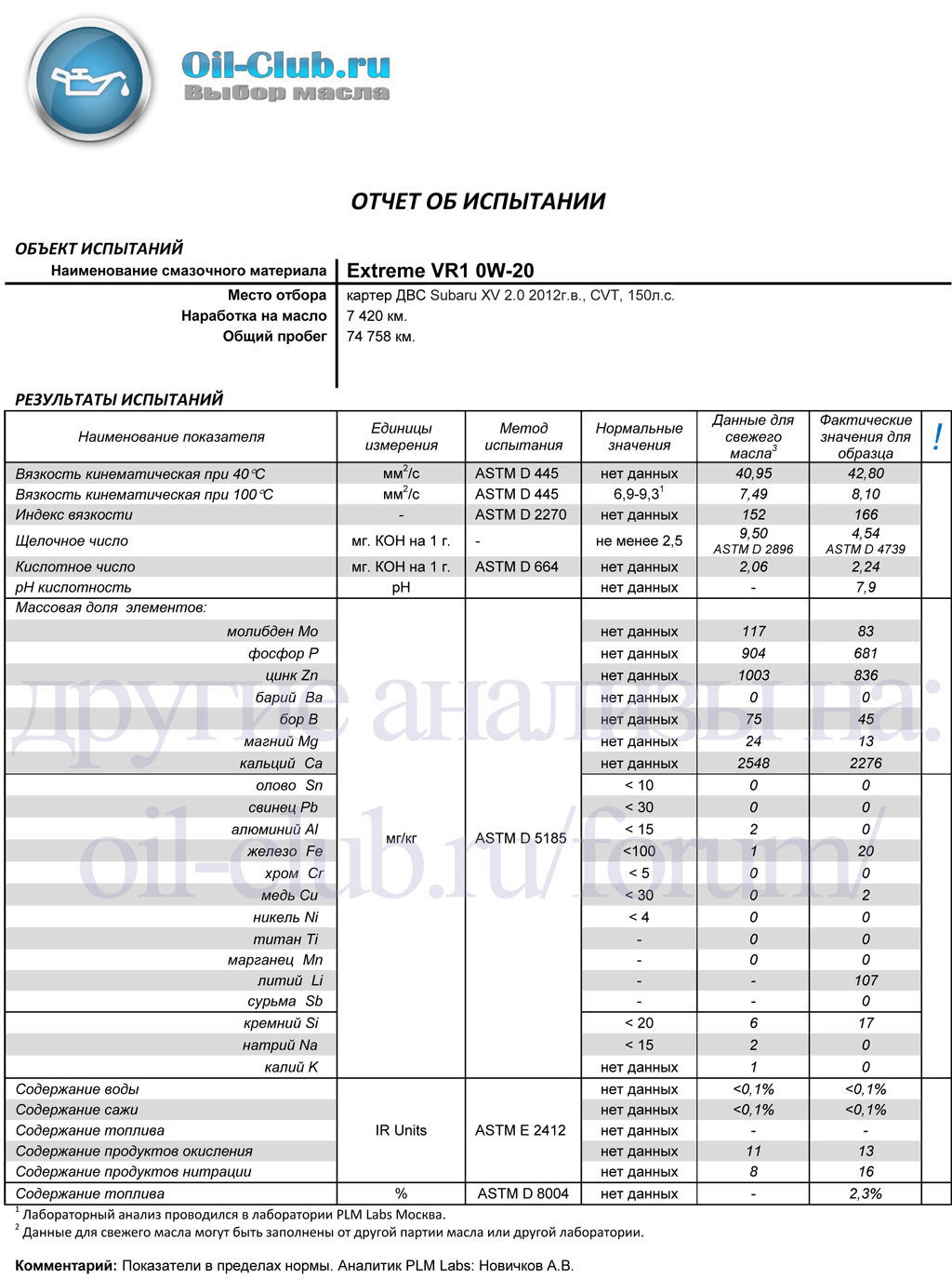

Темыч когда получил анализ? pH и Кислотное число не реальные. А ну понятно 06.06.2017 написано на бланке.
Прислали только сегодня... @torcon, ты можешь у них попросить перемерить? Может что не так намерили...
Добрый день, пробу направил на перепроверку. сегодня обновленный отчет вышлем вам на почту.
У меня вопрос к знатокам) Почему вязкость выросла? И всех присадок стало меньше? И от куда взялся этот Литий? :shok:
п.с. Свежее тоже в PLM анализировали?
свежее анализировали в старой лаборатории :) Скорее всего в этом масле лития не было, он взялся с двигателя. Это смазка пластичная какая то - вспоминай что делал с мотором, где что смазывали может.

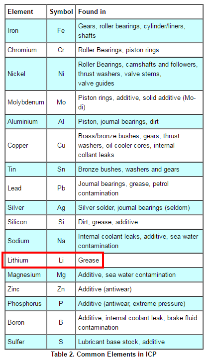

Lithium is only found as a contaminant. The metal is a very common additive used as a soap (thickening agent) in many greases. If it shows up in an oil sample it is a sure indication of grease contamination.
Литий присутствует только в качестве загрязнителя. Металл является очень распространенной добавкой, используемой в качестве мыло (загуститель) во многих консистентных смазках. Если оно Появляется в образце масла, это верное указание загрязнения консистентной смазкой
Лаборатория WearCheck
На вязкость нет смысла смотреть, может так намешали в этот раз и на самом деле она упала, например. Тем более, если изменения укладываются в 1сСт и не выходят за рамки класса SAE, то на это можно не обращать внимание, кмк.
Присадки также от замеса конкретного зависят. Extreme на Равеноле делают или я ошибаюсь? Если да, то вопросов особо и нет, все нормально. Ну и некоторые присадки срабатываются, как вы наверное знаете.
Кстати, вязкость, по- моему, находится в идеальных пределах как для двадцатки(8-9сСт)
Попал другой смазочный материал или смазка (это про литий), вероятна топливная или масляная присадка.  Мы не стали давать комментарий по данному элементу так как вы не дали информации по марке масла. Сейчас можно встретить много разных странных вариантов.
Ещё как вариант, может этот литий попал при отборе пробы, так как я не смог присутствовать при замене масла. Может в воронке что то было или ещё где, хз.( ещё радиатор мыли на этом ТО, может это как то связано? а так с ДВС ничего не делал. в следующий раз буду блюдеть!)
Если у Вас мыли радиатор: обычно это дистиллированная вода, или подкисленная, или с присадкой (но в состав подобных присадок не входит литий).
Другой Вариант действительно попадание с воронки при заливке или отборе. за этим нужно будет следить, если Вы захотите повторить анализ при следующем пробеге, то у Вас литий должен уйти полностью или частично.
А железо 20 не многовато для такого интервала?
@Temich, 50 ppm было бы многовато.
