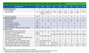

8) NOACK = 11.6% - при одобрении МВ229.51 - это превышение, т.к. должно быть
9) Пакет присадок Lubrizol (отличается от Infineum отсутствием Бора): противоизноска на паре Цинк-Фосфор, моюще-нейтрализующие присадки на основе салицилатов Кальция.
Вывод: хорошее масло ACEA C3 5W-40, сделанное на высоковязких базах с малозольным пакетом присадок Lubrizol. Ничего выдающегося, что считается показателем стабильности и качества, присущего немцам. Но без капли дегтя не обошлось: превышен НОАК по стандарту МВ229.51 на целых 1.5%. Для педантов это может оказаться важным аргументом в пользу аналога, хотя в реальной жизни это ниачом. Да и такой косячок, хочется надеяться и верить, проявился только в данной партии.

https://www.lubrizol.com/en/Lubricant-and-Fuel-Additives/Engine-Oil-Additives/ACEA/Sequences/ACEA-C3-10 Никаких косяков не вижу.Равно или меньше 13. Изменено пользователем kep
Миша, посмотри требования МВ229.51.
Он же ничем не отличается от аналогичных продуктов, просто продукт :pardon:
Я свое болото хвалю. :)
Так где истина,у Лубризола или у Мерседеса?Тем не менее они допуск МВ получили.
Я знаю), однако, перехваливать не стоит)
Если уж в косяках разбираться,там вообще не понятно что тестили.0W40 ecosynth Alpha LS,такого масла вообще нет в природе.Надо вопросы лаборантам задавать.А мы тут с НОАК не можем разобраться.
