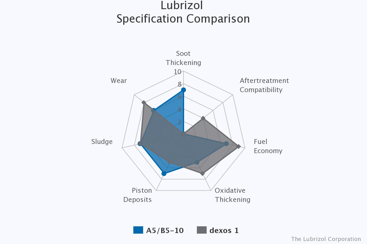

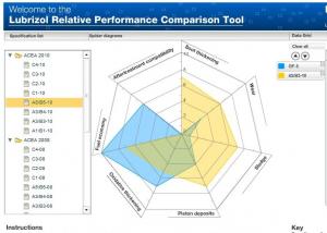

Разговор был про сравнение с dexos1 а не с A5/B5...
Коль на то пошло, сравни две картинки. Oxidative Thickening у ACEA A5 - 5 баллов, у API SN ILSAC GF-5 и Dexos1 - 7 баллов.
Это к твоему:
