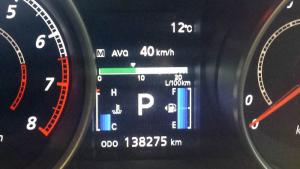

К сожалению на моём ASX счётчик средней скорости обнуляется через каждые 4 часа простоя. Я иногда смотрел показания, они колеблются от 25 до 32
Там есть два режима: А и M. Режим М (manual) НЕ СБРАСЫВАЕТСЯ через 4 часа простоя. Чтобы его увидеть, надо при стоянке (P) с поднятым ручником перейти на БК в режим настроек и там переключить на M. Что интересно, при следующем пуске мотора БК автоматом снова переключится в режим А, но в ручном режиме М всё будет считаться, пока его сам не сбросишь. Я сбрасываю всегда после смены масла.
Попробуй - узнаешь ср. скорость и ср. расход за все свои 140 тыс. км пробега :)
Проверил, оказывается 40 км/ч. Я думал у меня что-то не в порядке, спросил сегодня у одного парня на работе, у него 39 показывает.
Всё таки хороший город Сидней!!! А я всё думаю, почему в России многие плачутся что у них большой расход топлива???
