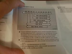

а почему не подходят, это ведь для двигатель с катализатором и ЕВРО4? Получается по ACEA А5/В5 лучше всего к Лансеру подходит?
18 минут назад, Dim-87 сказал:
к Лансеру подходит?
ILSAC GF-4, GF-5. По европейской классификации ACEA A1/B1, A5/B5. Категории качества по API SL, SM, SN.
1 час назад, apologize сказал:
понятно, спасибо
