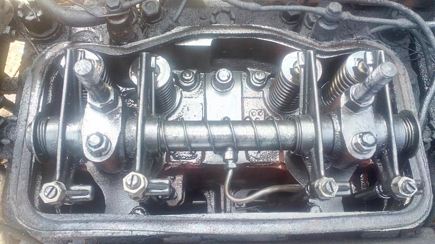

постоянная работа под нагрузкой, фильтр центрофуга, заменена масла наверное больше доливка, турбина подкидывает во впускной коллектор...

Что такое Т-160? Судя по одной ГБЦ на два цилиндра, может это двигатель Д-160 на тракторе Т-170? Либо что-то еще?

Да точно так и есть трактор...

Мотор грязный, но если в самом деле не было замен и только доливки - не так уж и плохо. С учётом что распредывал находится снизу - в эту часть видимо мало масла поступает.

Лак перекатали трактора :D Но ему пофиг...

М10Г2К в лето и М8Г2К в зиму, интервал замены 480 моточасов насколько помню. Отмывать бессмысленно. Само отпадет как созреет. :))
500% запаса прочности! классный двигатель!
