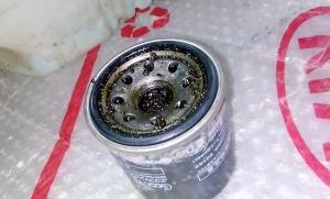

Хотел бы написать негативный отзыв, точно пока не знаю масло или нет. Но как то очень все подозрительно.
Купил контрактный мотор (перешел с атмосферного на турбованый) с реальным пробегом 60000км, чистейший внутри, тоесть сомнений в нем нет что он в идеале был. Мотор работал так тихо, как ни у кого из друзей у кого точно такой же мотор стоит. Тоесть мой шептал просто.
post-6418-0-52328400-1494521203_thumb.jpg post-6418-0-78812100-1494521217_thumb.jpg
Всегда заливаю масло Idemitsu Euro Spec 5w-40 , и никогда не было проблем. И в этот раз залил тоже его.
Проехал на нем 2500км, да крутил мотор часто до 6000об (прошлый мотор атмосферный крутил до 7200 и не было проблем, пробежал на нем 25000км), а вот на новом турбовом моторе проехал то всего ничего, и он застучал. После оборотов когда скинул газ он заглох, я завел обороты плавали, я остановился на обочину, и услышал уже что он застучал.
Такое чувство что паленка попалась чтоли, покупал в Автодоке, в железной канистре, все как обычно в принципе.
ВОТ видео стука. Жесть просто.
Почитал в интернете еще пару отзывов видел что после Идемитсу примерно так же после 3000км застучал мотор. Совпадение?
Кто что думает?

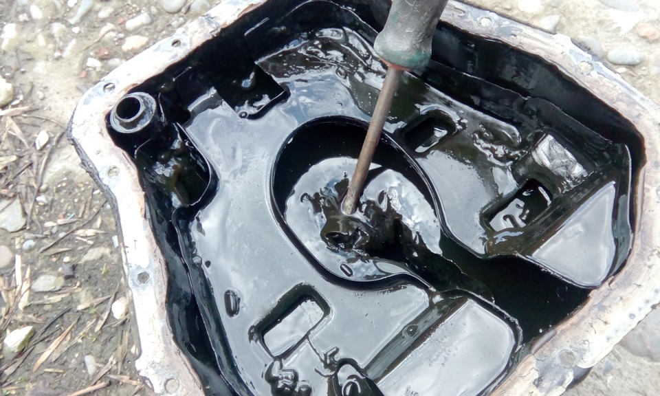

Посмотри как выглядит стуканувший двигатель из-за масла, турбо, но Субару.
Марка не важна, хозяин при замене в сервисе не присутствовал. Говорят, что на розлив.
Если у тебя не так, ищи причину в другом
