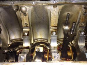

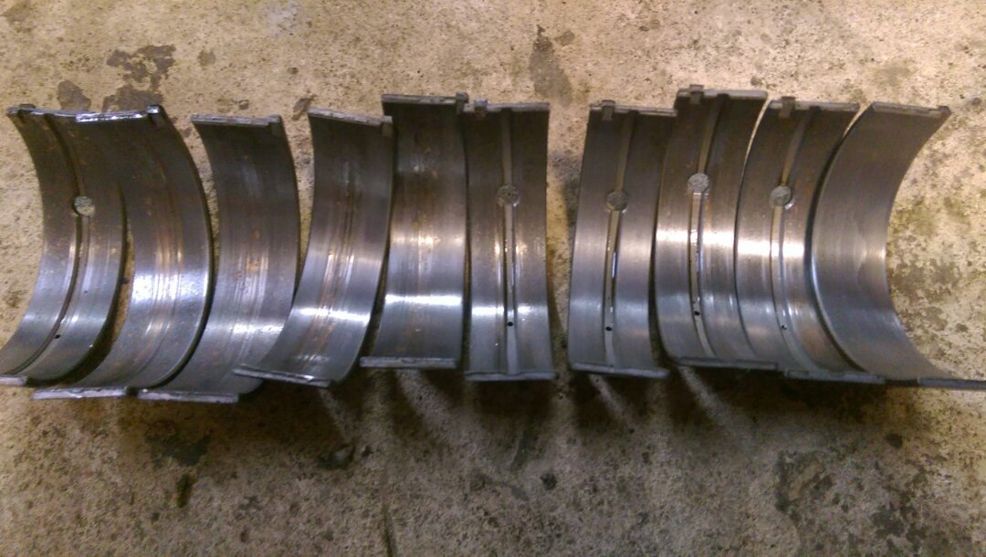

Вообщем вскрыли мотор, 1 шатун на выкид, вкладыши провернуло, и один вкладыш затянуло под другой. Он аж прикипел к коленвалу, отрывали силой кусачками, и то не с первого раза как будто приварили его.
Вот фото
А это коренные их тоже задрало.
А внутри мотор очень даже чистый...за исключением мелкой стружки уже, и почерневшего масла за 2500км.
В итоге отвезли колено в Механику, там сказали корень и шатун точить шейки на 0.25, и еще колено погнуло на 0.4мм шейку 1 шатуна потому что настучало шатуном.
Короче или клапан в насосе заклинил или масло все таки плохое. хер знает короче. Но задрало все.

Тогда либо анализ масла, либо забить и брать другое масло у дистрика, тот же несте есть на любой фирменной заправке
Механика-дистребьютер Несте. У них и купите.
ну если с насосом беда была (давления не было) распреды сними там должна быть выработка на постелях, потому как до туда масло в последнюю очередь доходит.
Контракт, все в принципе понятно. Интересно, навесное родное было или докупали на стороне.
