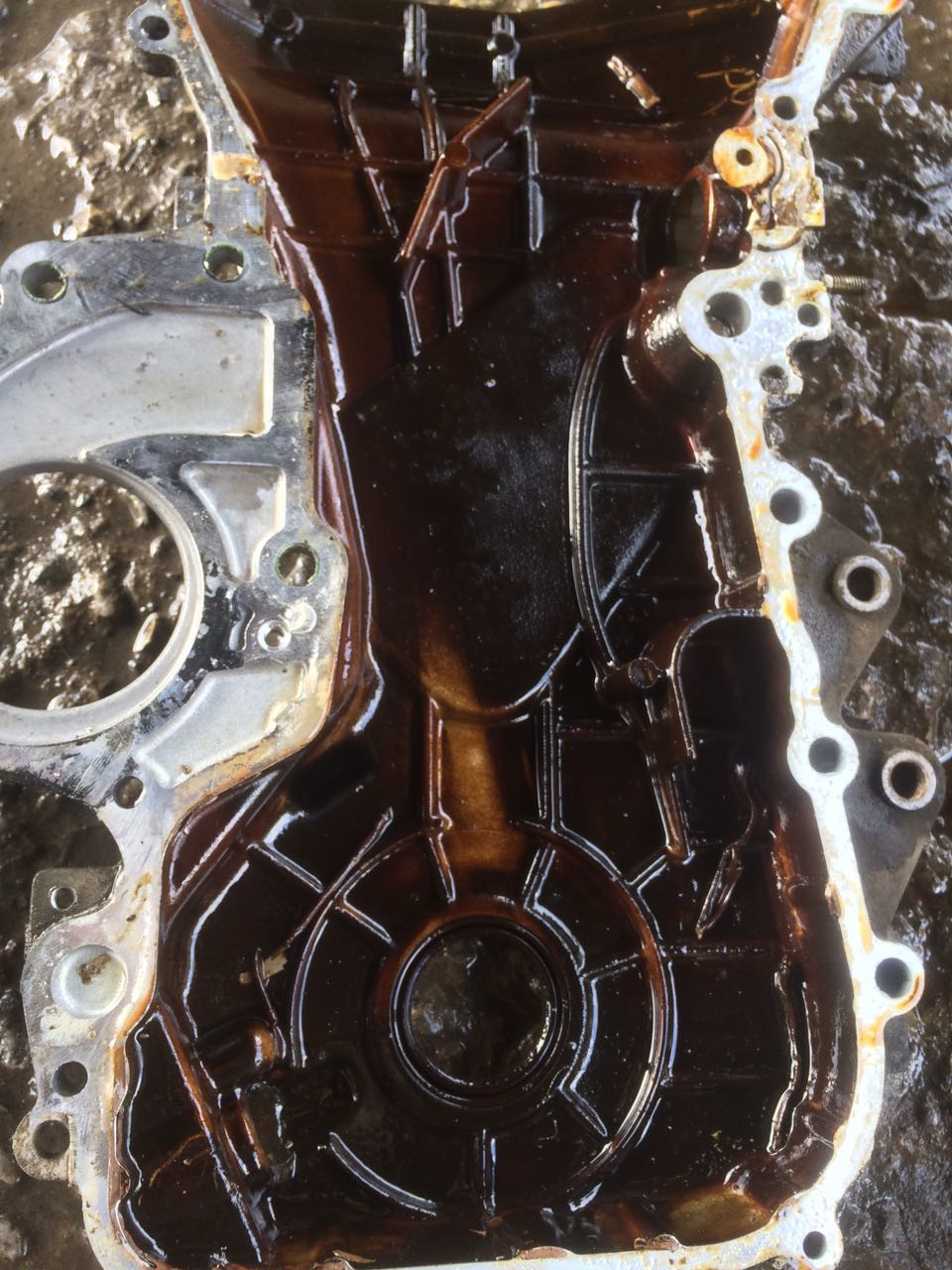

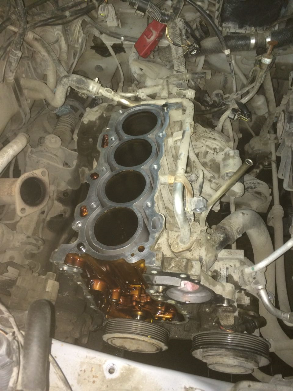

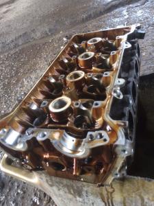

12 мая 20179 г Закреплён Информация: toyota vista 2001 1zz Neste City pro 5W30 8 тыс.км Бензин 95-й 90% город, 10% трасса На момент вскрытия пробег был около 120 000 км. Изменено 12 мая 20179 г пользователем sabot051
23 мая 20179 г Чего бы тойотовский мотор ремонтировать к 120 ткм при интервале замены не самого плохого масла в 8 ткм? Скручен, однозначно. Либо лили хрен знает что, хотя по виду не скажешь. Изменено 23 мая 20179 г пользователем adik74
5 июня 20179 г По виду 300-360т.км. движек прошел, это хороший ресурс, по современным меркам, даже для такого "неудачного" японского ДВС, как 1ZZ. Изменено 5 июня 20179 г пользователем vital_xbc

9 августа 20179 г Седан 2001г. Капиталил очень опытный моторист, на виста-клабе он широко известен. С его слов реальный пробег около 170-180 км. Состояние очень хорошее. Блок растачивали или гильзовали?
11 мая 20215 г 15.05.2017 в 08:34, sabot051 сказал: Седан 2001г. Капиталил очень опытный моторист, на виста-клабе он широко известен. С его слов реальный пробег около 170-180 км. Состояние очень хорошее. Надо же столько лет прошло, а я совсем недавно продал авто с 1zz, который скорее всего делал тот же моторист (если речь про Новосиб) Jek@480. У меня такие же фотки были, тот же лак, пробег 170 по зелёным цифрам, но 100%он был скручен. Мотор сделал в 2012 году, после этого откатал до упора счётчика спидометра (у них это 299999) заменил на новый с пробегом 56 т.к. продал с пробегом 147000 (т.е. примерно 130тк+90тк=220тк) масло лил только Neste LL и Neste(в то время ещё standart) все 5w30. Замена через 8тыс . Расход всегда был 0! Под клапанной крышкой всегда было идеально! 15.05.2017 в 08:34, sabot051 сказал: 15.05.2017 в 08:34, sabot051 сказал: Изменено 11 мая 20215 г пользователем ktth .
