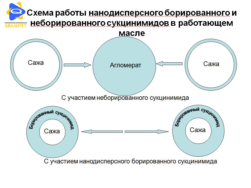

  • Рециркуляция отработанных газов приводит к образованию большого количества сажеподобных частиц. Введенные нанодисперсные борсодержащие сукцинимиды, которые обладают более высокими диспергирующими, антифирикционными и антиокислительными свойствами, не разлагаются при высоких температурах, не дают соединяться сажеподобным частицам которые проходят через фильтр. Уменьшается количество низкотемпературных отложений, масляная система поддерживается в чистоте. Образуется нанодисперсная система сажеподобных частиц.

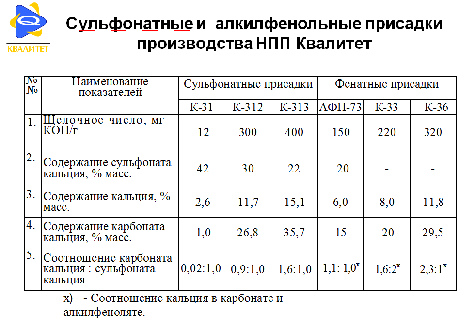

Сульфонатные и  алкилфенольные присадки производства НПП Квалитет

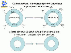

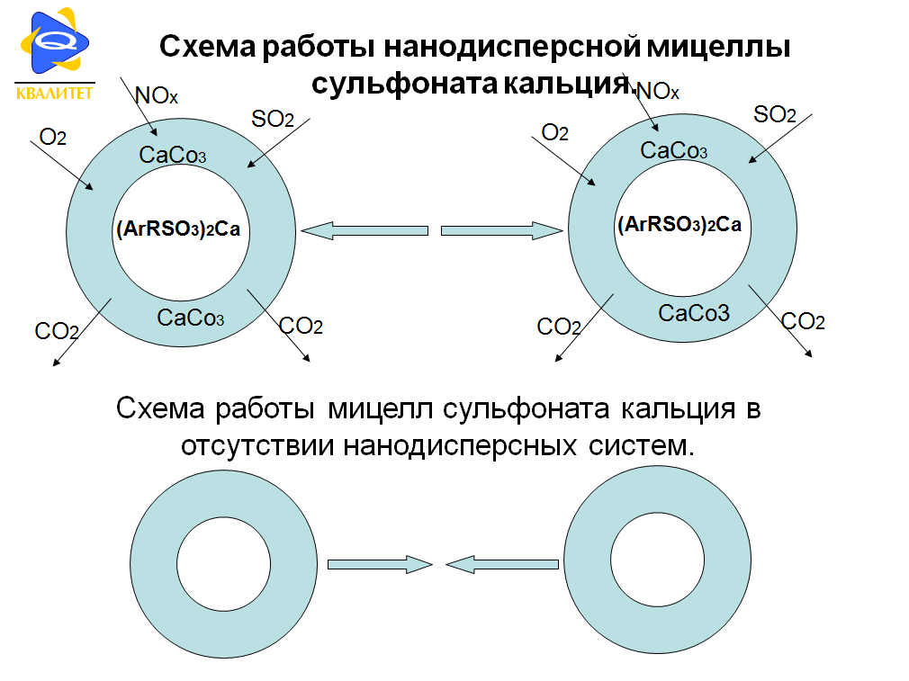

Схема работы нанодисперсной мицеллы сульфоната кальция.

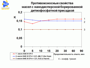

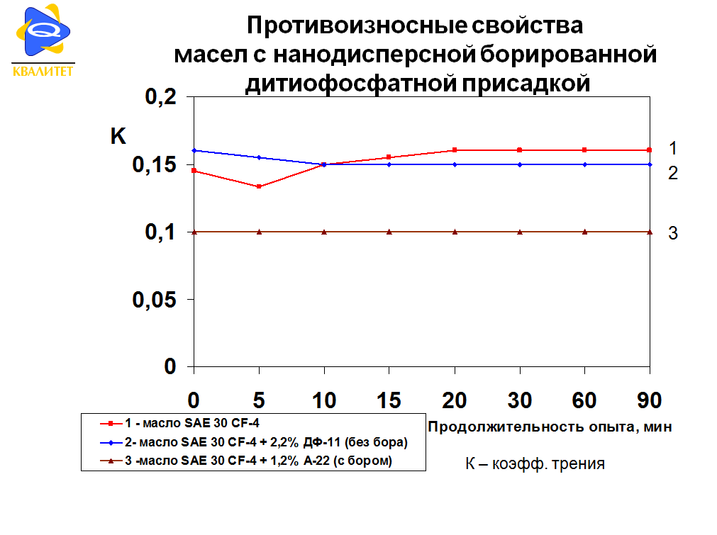

Противоизносные свойства масел с нанодисперсной борированной дитиофосфатной присадкой

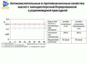

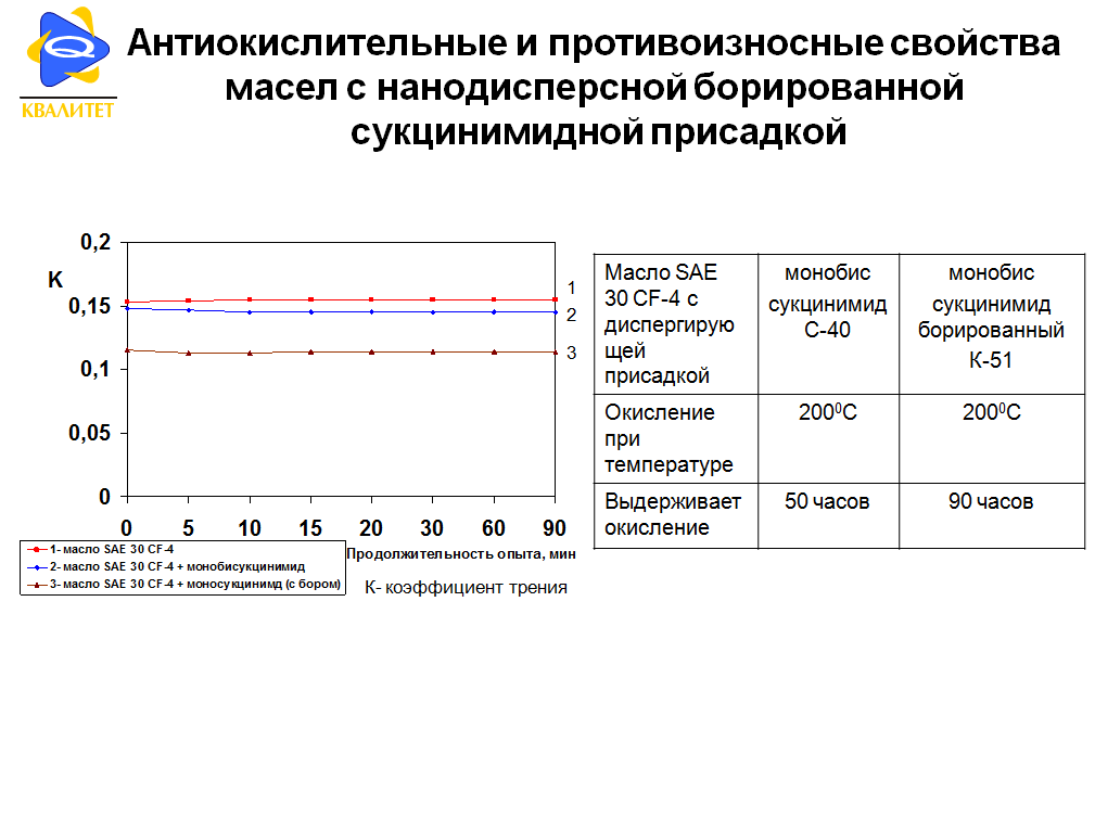

Антиокислительные и противоизносные свойства масел с нанодисперсной борированной сукцинимидной присадкой
Схема работы нанодисперсного борированного и неборированного сукцинимидов в работающем масле
