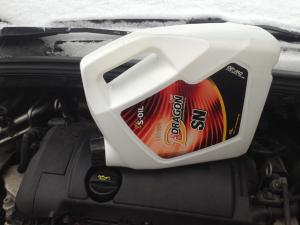

Какая дата на твоей канистре стоит можешь сказать?
Вот фото сделанное в прошлом году перед началом эксперимента. Там 5 месяц 16 года.
@NAK,
Значит в 16 году просто поменялась рецептура, а лаба делала тест свежего масла еще в 15. Да и цена сейчас у Dragon и S-OIL на емекс практически идентична - видимо, корейцы решили унифицировать продукты. Но для тебя это даже хорошо - пакет присадок, применяемый в S-OIL, показал завидную стойкость в анализе Даниила, так что расстраиваться нет повода  :)

@NAK,
Похоже, что рецептура поменялась и теперь в Dragon применяется такая же как и в S-OIL7 RED1:
кстати в твоих словах есть доля правды. у S-Oil прошла смена дизайна канистр, возможно чуть раньше изменилась рецептура http://www.s-oil7.com/rus/product/all.jsp
Изменено пользователем NAK
