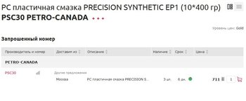

24 апреля 20197 г kazan801@yandex.ru ну вот вышеозначенный петро канада пресижм синтетик моли выглядит вроде ничего. А более широко этот вопрос все же лучше изучать в профильной теме.
24 апреля 20197 г 4 минуты назад, D'AVerk сказал: kazan801@yandex.ru ну вот вышеозначенный петро канада пресижм синтетик моли выглядит вроде ничего. А более широко этот вопрос все же лучше изучать в профильной теме. Ок, понял, спасибо ! У меня лежит одна такая туба, но она же вроде без молибдена, у меня она тёмно коричневого цвета PSC30 !? И на емексе её не бывает... Изменено 24 апреля 20197 г пользователем kazan801@yandex.ru
24 апреля 20197 г kazan801@yandex.ru бывает с, бфвает без. Если у вас без, то в шариковые шрус не рекомендуется.
24 апреля 20197 г Только что, D'AVerk сказал: kazan801@yandex.ru бывает с, бфвает без. Если у вас без, то в шариковые шрус не рекомендуется. Ок, понял, только вот я наверное что-то пропустил, не могу найти её артикул PSC30 с молибденом ?
