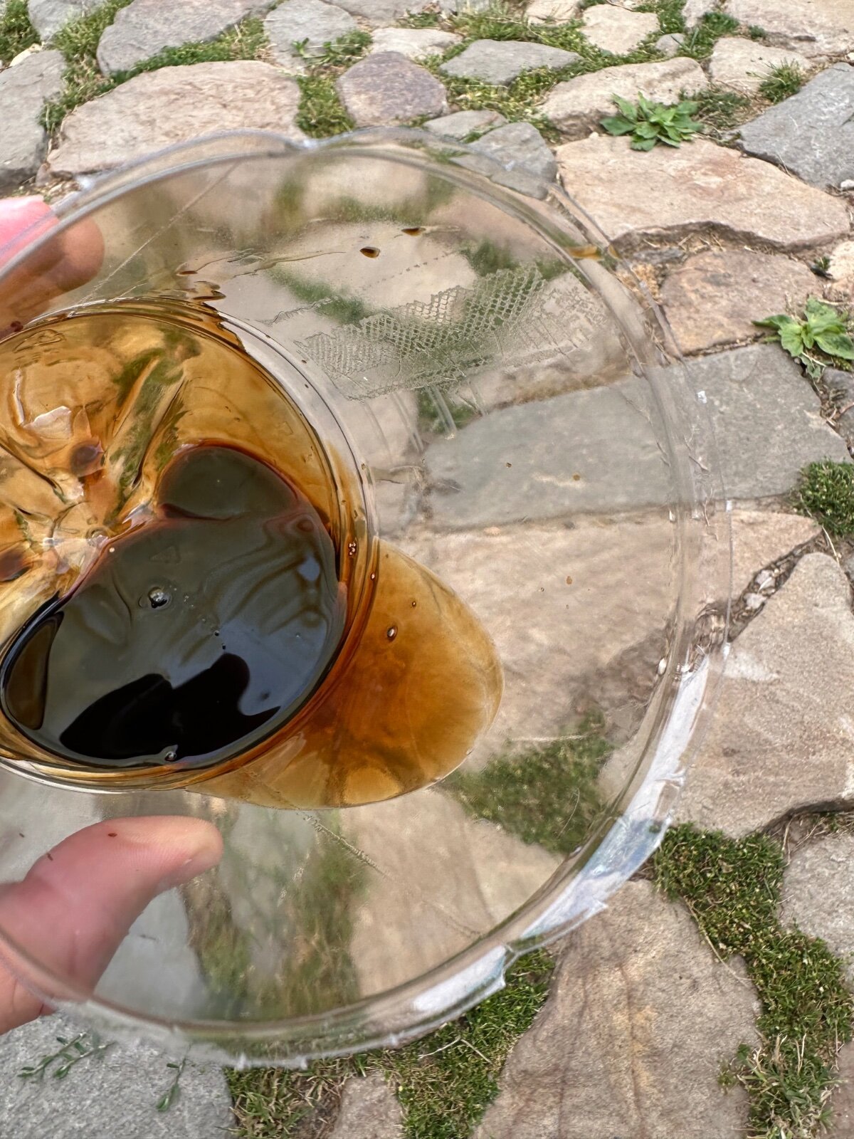

Уже два раза использовал KIXX PAO 1 0w30 в 1ZR-FE. Из наблюдений, масло довольно таки сильно потемнело за скромный пробег и скромные моточасы работы двигателя. Пробег на масле составил 4.500 километров и порядка 100 моточасов. Есть один интересный момент, слитая отработка имела красноватый оттенок (ну или мне так показалось). Бензин лил 95 пульсар. Уровень масла не сдвинулся ни на миллиметр.
