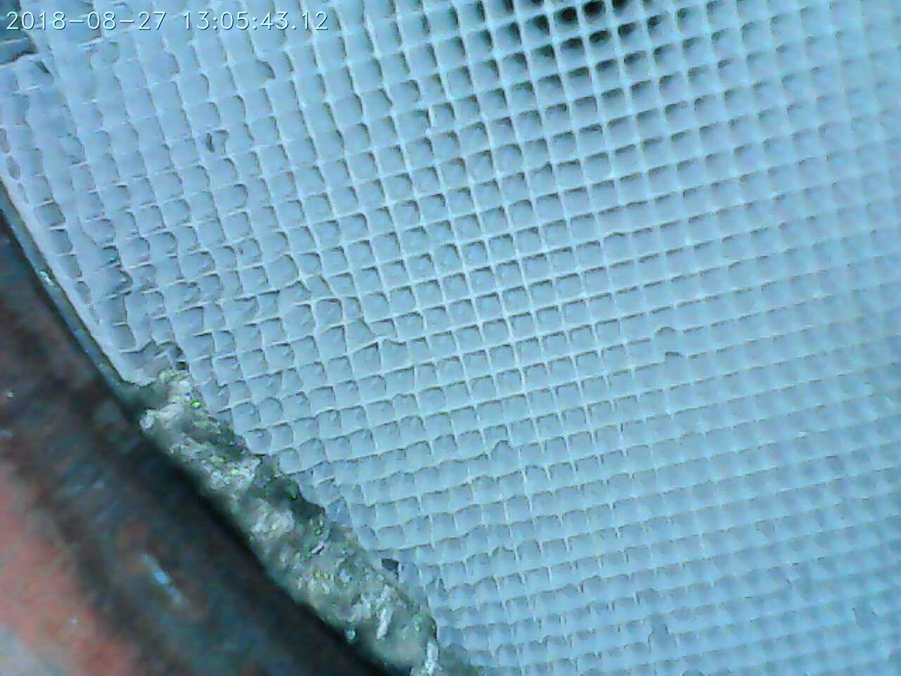

16 минут назад, Fenix сказал:
там на тусан форуме опять во всю обсасывают теорию засасывания пыли от катализатора в цилиндры. кто что думает?
так тут тоже об этом тёрли ! Сейчас висит на подъёмнике Ниссан , поддон открытый , без перегородок , коленвал в отдельных бугелях , задиров нет .
1 час назад, m724 сказал:
а где у него катализатор находится? сразу за движком или под днищем? можно фото, а то там аж бесят со своим засасыванием.
1 час назад, Fenix сказал:
Да, что-то характер задиров на G4NA(G4KD) совершенно не похож на задиры от крошки из ката. Абсолютно нигде не видно продранных полос по кругу цилиндров, только под юбками поршней, но по характеру натиров видно, что это из-за плотного контакта повехностей, может даже в отсутствие масла!

а вот тут похоже на задиры от катализатора?
http://www.tucsonforum.ru/forum/showthread.php?t=834&page=6&p=61951&viewfull=1#post61951
12 минут назад, Fenix сказал:
Ваш форум-сайт без авторизации не даёт посмотреть при увеличении фотки, а так понять трудновато. НО! На иксовом35 форуме и у Спортяг много подобного выкладывалось по эндоскопии, никто не усматривал царапин от ката в отличии от задиров на Сидах и им подобных моторах.
А так натиры по всей окружности цилиндров в этих моторах прктически с первых запусков образовываются, уж больно в плотный натяг работает поршневая в них, и предположительно, кольца компрессионные довольно жесткие и распёртые в рабочем состоянии, от того-то и дерёт не щадно стенки цилиндров, едва оставляя хон на месте.

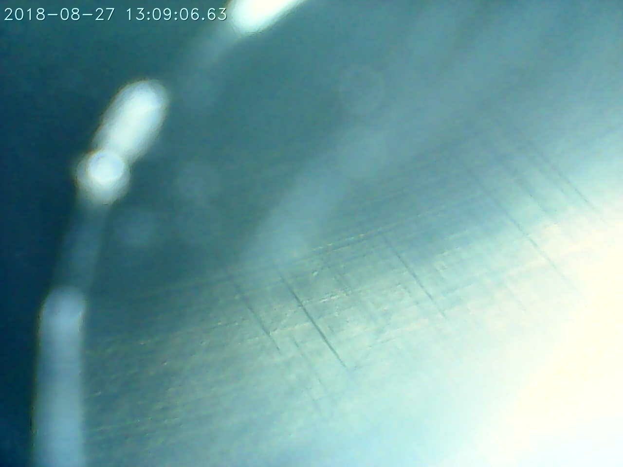

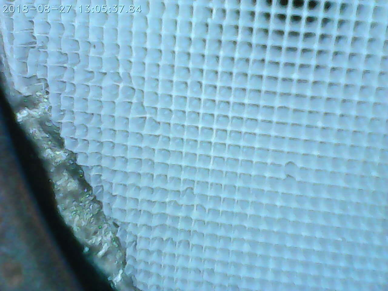

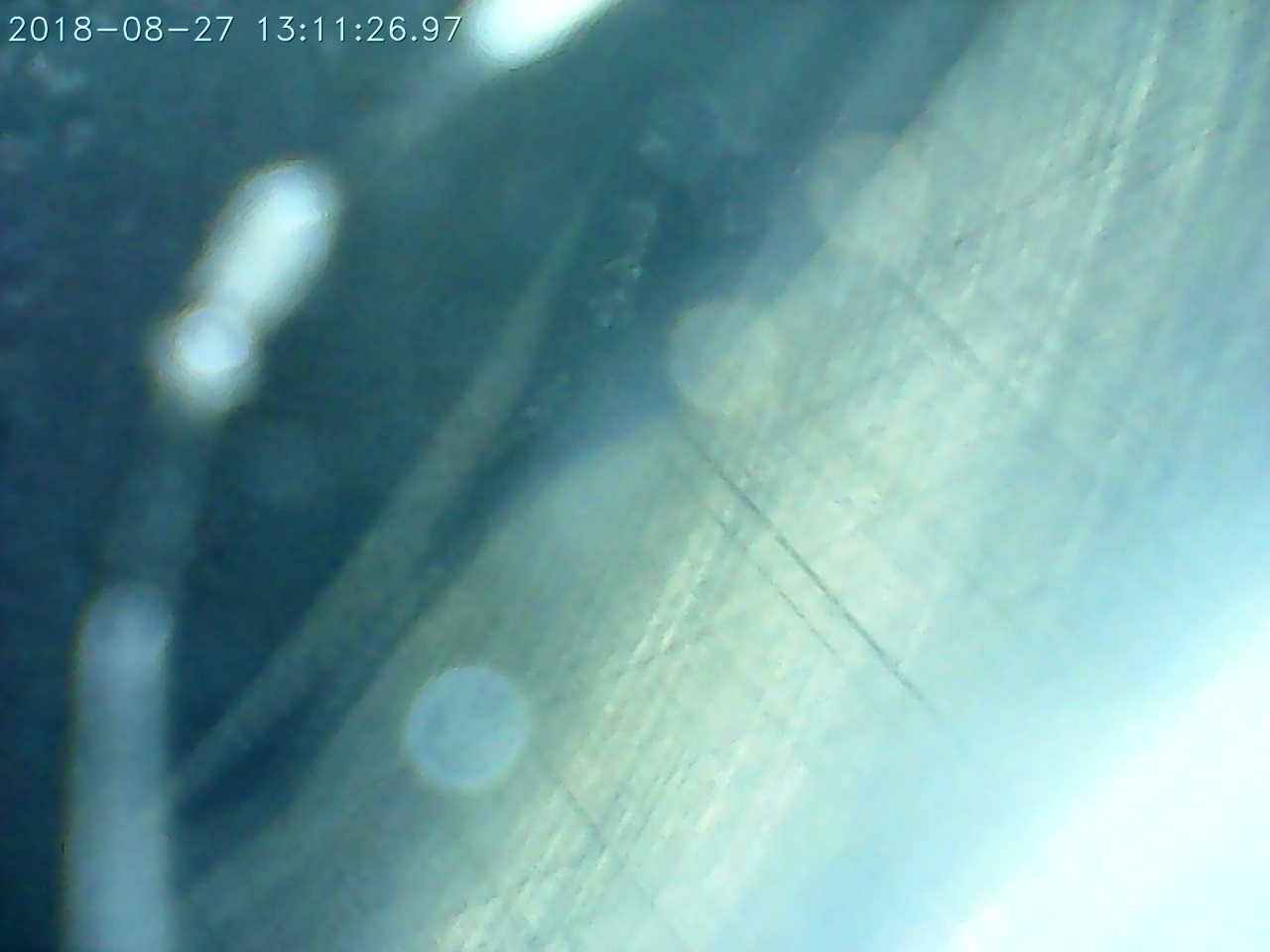

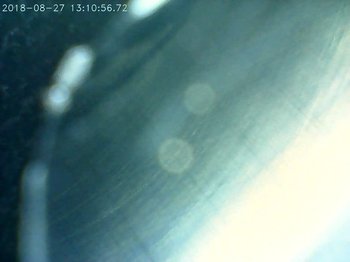

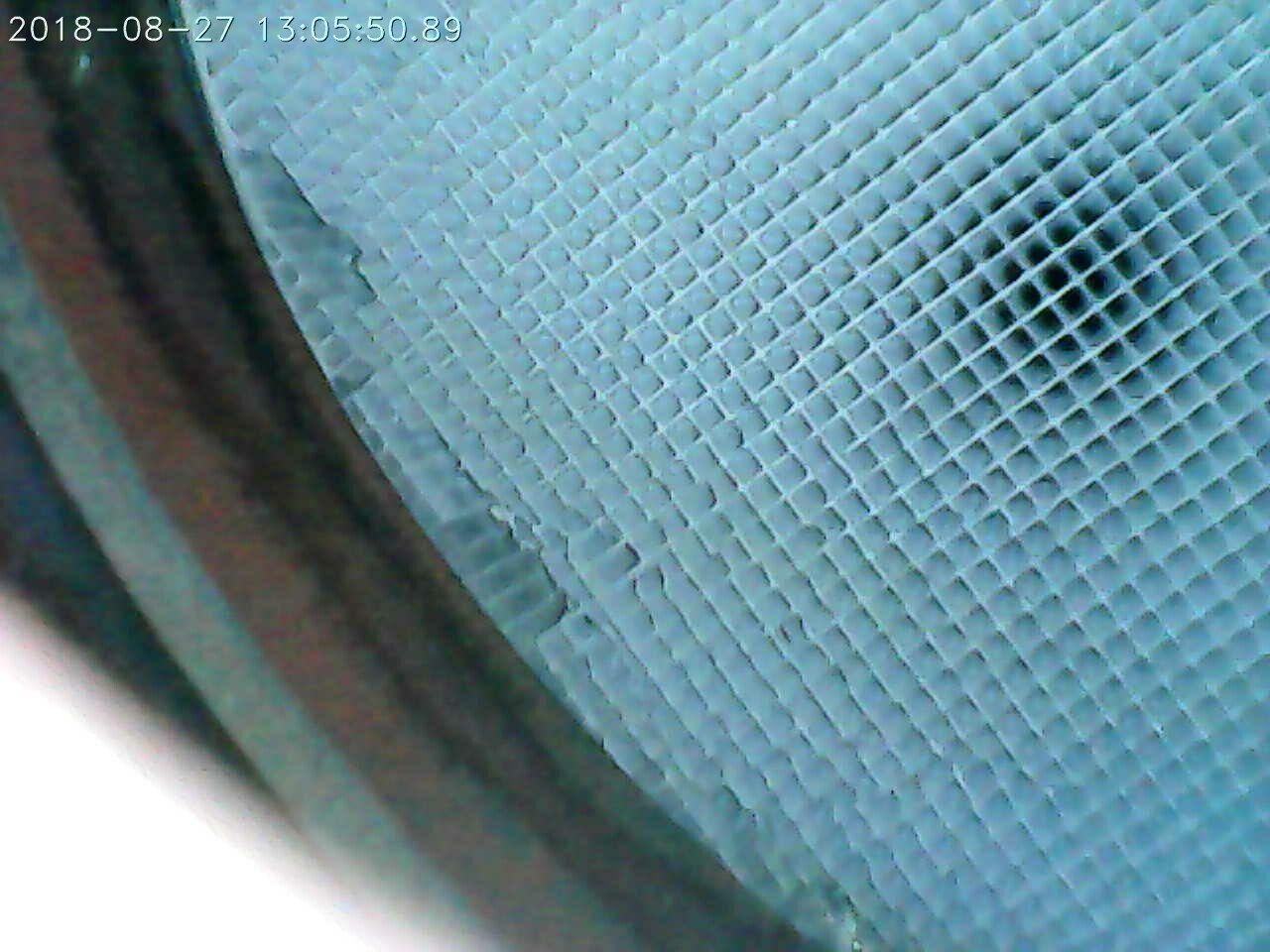

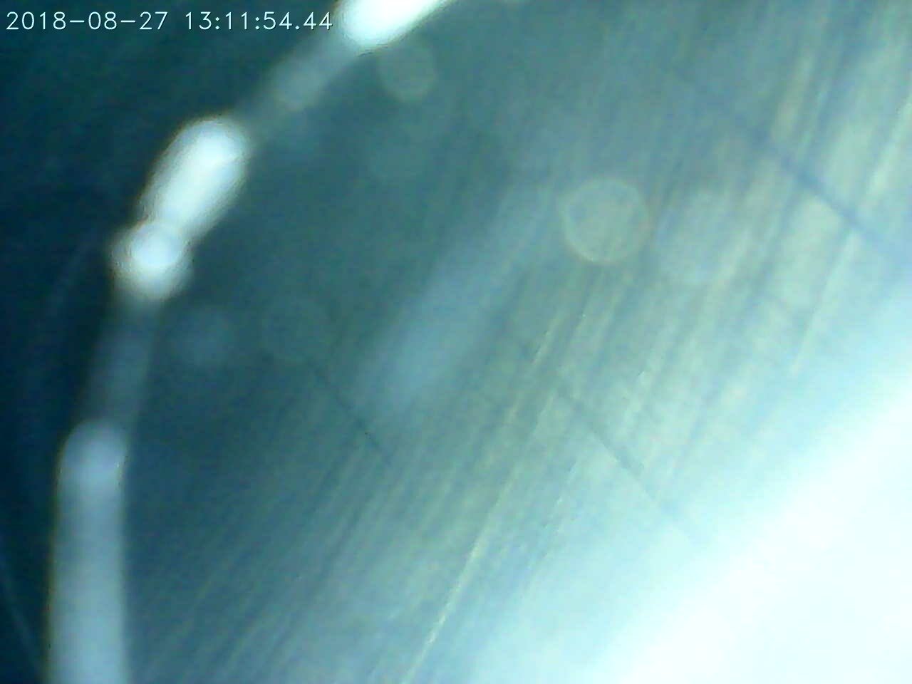

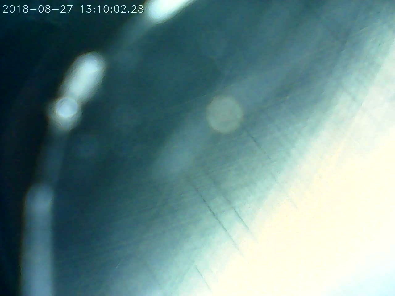

5 часов назад, VV"351 сказал:
вот так мож лучше, извиняйте не знаю как под спойлер засунуть
Спойлер
4 часа назад, Fenix сказал:
Те же натиры, что мы видели во всех этих моторах, особенно, если понять, что это по нагруженным сторонам цилиндров, то тогда и сомнений нет, что эти типичные натиры от распёртых компрессионных колец. А появляются прямо с новья, буквально с первой тысячи км пробега!;)  Чтго про катализатор сказать - Х.З., может с новья такой уже стоит или при установке покоцали его  Сколько пробег у этого мотора?
Изменено пользователем VV"351
10 минут назад, VV"351 сказал:
15700км другой инфы нет
4 минуты назад, Fenix сказал:
Это обычное состояние цилиндров в наших моторах (если фактически нет задиров!) и для этого пробега в том числе.
Надо немножко взять себя в руки и избавиться от паники насчёт катализаторов в этих моторах, и больше уделить внимания маслу и системе охлаждения, ну и феншую по грамотной эксплуатации.
В моём бортовом на эту тему 4 масштабных поста, читайте, если интересно будет, там и до финишного диагноза ход дошёл в итоге: https://www.drive2.ru/l/497455895119135264/
https://www.drive2.ru/l/513098921925411693/
https://www.drive2.ru/l/513651701396275613/
Хотя и ещё мыслишки приходят на ум, как тема с гуляющими зазорами, в чём вред или выгода.
