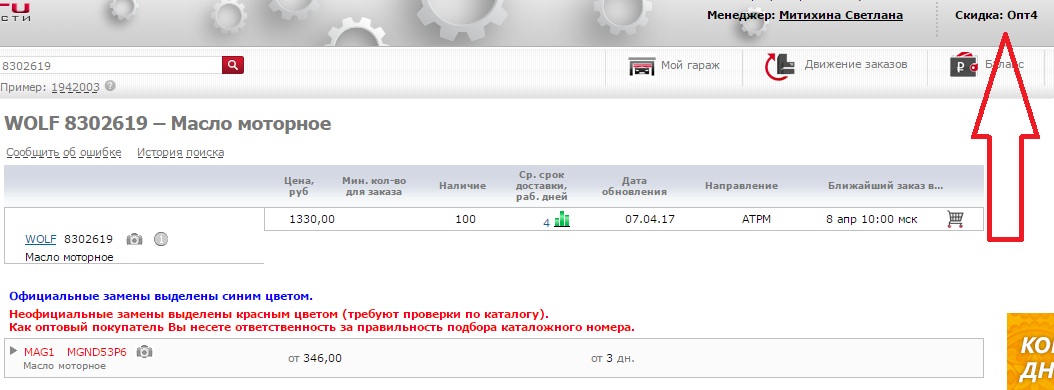

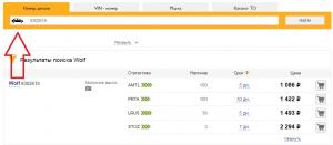

Я позвонил дилеру, мне озвучили цену 1260 р. за 4 л. 5W-30 ASIA/US
А вот цены в инет магазинах с клубными скидками.
Автодок- дороже, экзист- на том же уровне, и это с клубными скидками. Только в эмексе выгоднее получается, но он мне неудобен. Ни одной покупки там не сделал. Да и срок доставки не радует.
В общем я только за, когда у меня есть больше вариантов, где приобрести товар.
