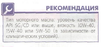

Моторное масло, вязкость SAE SAE
10W/40 – 20W/50
Как то так))))
Изменено пользователем ReBurn

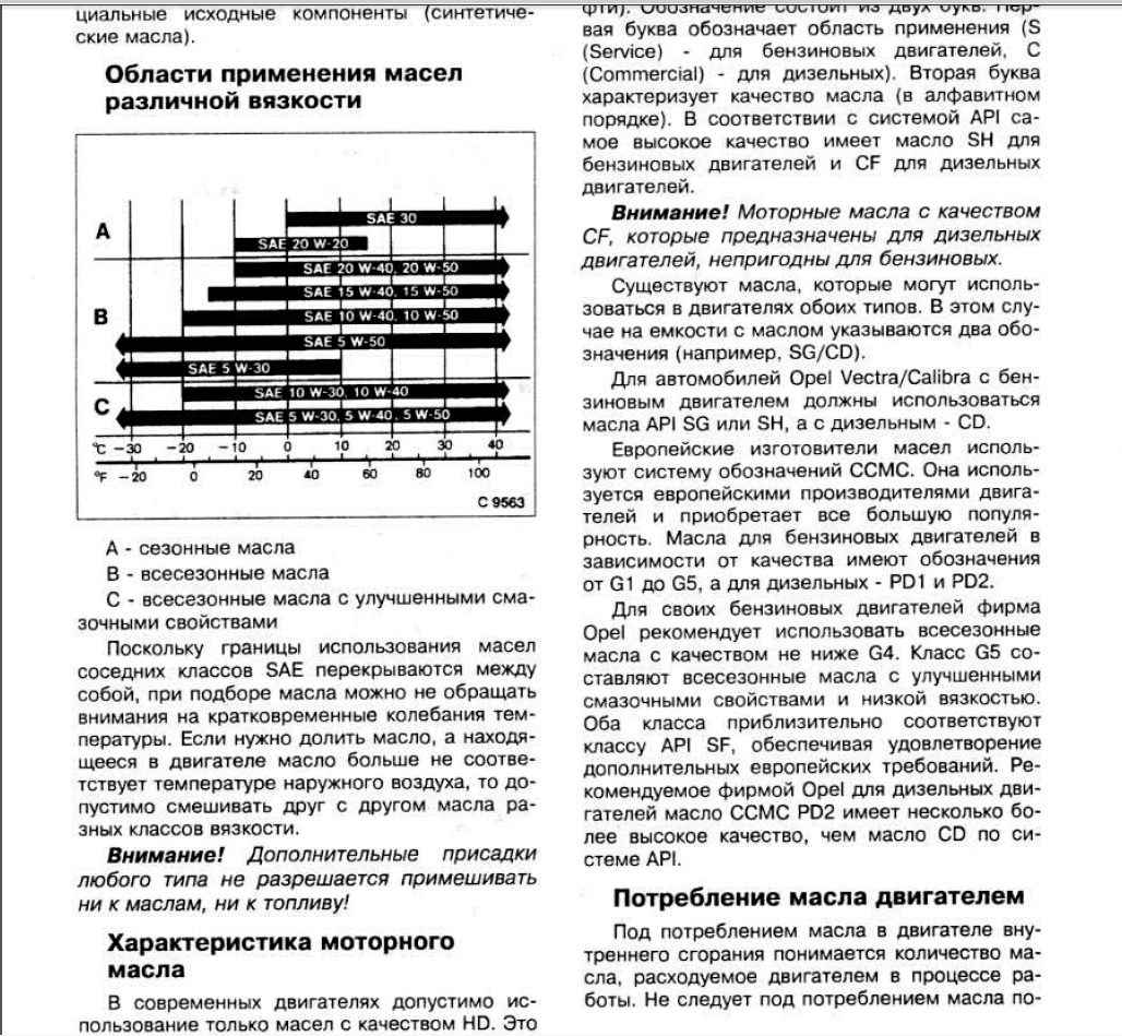

да, оригинальный мануал было бы интересно увидеть)
Моторное масло, вязкость SAE SAE  10W/40 – 20W/50  Как то так))))
но это, как я понимаю, вы говорили, не оригинальный мануал?)
и кстати, на страничке с графиками зависимости заливаемого масла от температуры есть масла 5-30 и 10-30, а по тексту речь идёт про вектру/калибру.  т.е. вроде как можно?)
но это, как я понимаю, вы говорили, не оригинальный мануал?)   и кстати, на страничке с графиками зависимости заливаемого масла от температуры есть масла 5-30 и 10-30, а по тексту речь идёт про вектру/калибру.  т.е. вроде как можно?)
Да это все неоригинальный мануал! Ну ничего плохого не будет же если я его залью! Так что не страшно!
