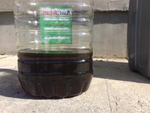

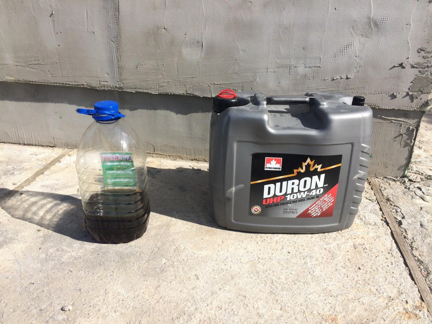

Купил Duron UHP 10W-40, 20л, внутри черное масло
Какой цвет у настоящего масла Petro-canada Duron UHP 10W-40
я тут купил 20 л. канистру, и вот что там было

У меня вопрос. Тара из под воды? ничего туда не наливали больше? У кого покупали? И напишите номер партии пожалуйста.
Изменено пользователем PetrolubePC
@allias5742, капельную пробу покажите. Масло слишком тёмное для настоящего.
Канистра имела признаки вскрытия ?
Это масло очень темное. Как то так оно и выглядит в 5 литровой прозрачной таре.
Я тоже нервничал после покупки. После покупки литрушки и перелива в прозрачную бутылку все стало на свои места.
В нем много ZDDP от чего такой цвет.

Хватит тролить. Уже 2 темы и одно сообщение, с одни и тем же содержанием.
100% гарантию, по фото, Вам тут ни кто не даст.  Только анализ и то 99% максимум получится.
Линейка Duron, имеет "темный цвет", НО смотря с чем сравнивать. По Вашему фото в 5л таре много масел будут казаться "темным".

Тара из под воды
Признаки вскрытия отсутствуют, но отдушина на канистре была открыта
Как делать капельную пробу?
Если масло отработкой не пахнет, то оно видимо такое черное и есть. Новый стандарт API CK-4 как я понимаю оно? :)
Щелочное число посмотрел 10, обычно очень темные масла из за большого содержания моющих присадок темные очень, но тут не такое щелочное что бы маслу так потемнеть.
Опусти палочку в масло и капни на офисную бумагу A4, потом посушить дома, она расползется и завтра сфоткать сюда.
Нет. Это CI-4 Plus.
CK-4 должен быть наоборот, немного светлее относительно CJ-4.

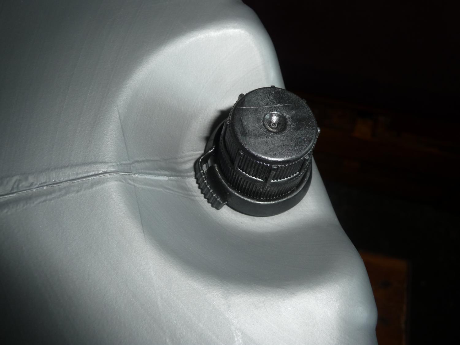

Вот так выглядит запечатанная пробка.
