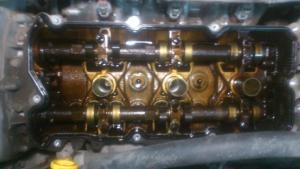

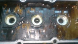

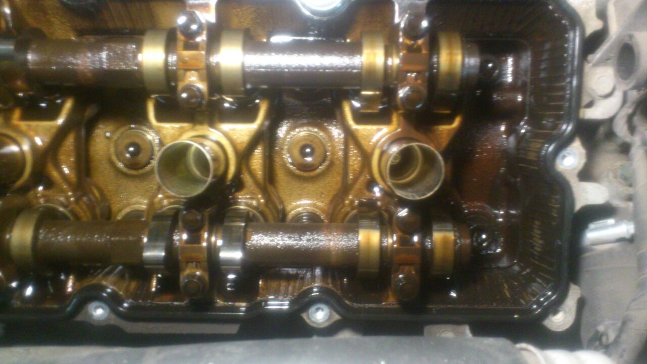

На фото состояние под клапанной крышкой. (Замена прокладки)
Три года на масле NGN, примерно 60 000 км пробега. В зимний период продолжительные работы на холостых.
Зима 5w30 Nord. Лето 5w40 Gold.
Интервал замены 5-7 тыс. км. (3-4 замены в год).
Двигатель контрактный...
Через год после замены двигателя побежала прокладка дальней клапанной крышки (три года назад).
Все было очень чисто! Фото к сожалению не сохранилось.
Первый год ездил на Xenum 5в40 X1 - чуть более 20 000 км пробега и 4! замены масла...
Скорее всего много хх такие отложения дало. Зимой 5 тык это бывает через чур. Сам живу на севере и зимой просто наблюдаю за маслом, и как только резко темнеет, то на замену, в среднем каждые 3-4 тык в зимний период замены масла.
