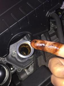

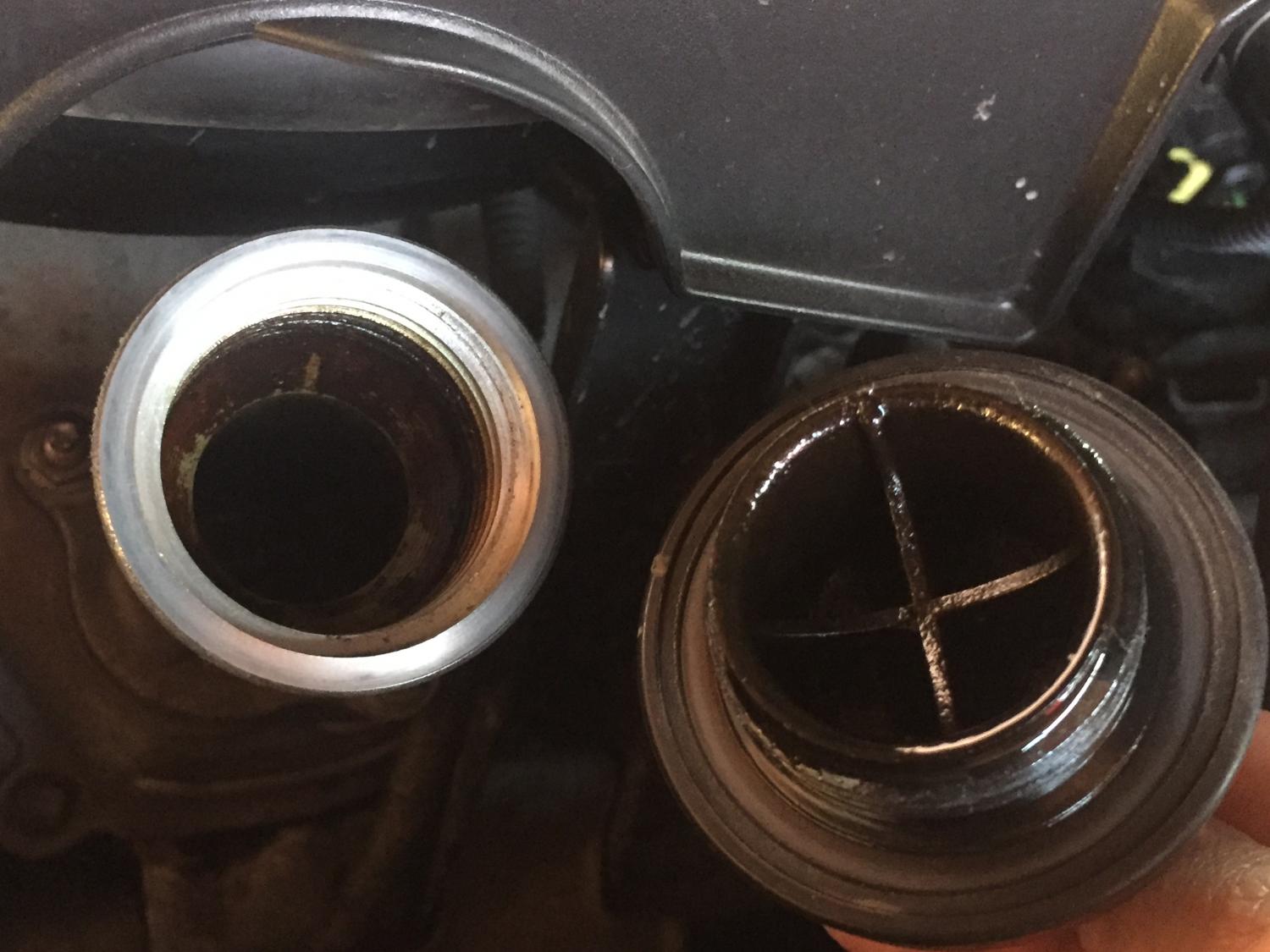

Машина с салона в моих руках. До 100.000 была на гарантии дилера заливалось Castrol 0W30 дилерское, каждые 10.000. После гарантии Valvollne 5w30 synpower порядка 70.000. Потом пошел небольшой разброс Motul Lite 5w30 (20.000км), Bardahl HTC 5w30 (порядка 30.000км),  North Sea BLL 5w30 (50.000км).  Недавно заметил "угар" и нагар на горловине, заливной пробке. Уходит масла порядка 600мл-1.2л от замены до замены, нигде ничего не капает, дыма нет, все "штатно" работает, просто видимо выгорает+пробег? Замена в среднем была после гарантии 7-9000км. Авто временами таскает небольшой прицеп с квадроциклом без фанатизма. Стиль езды активный, люблю придавить. Город 60-70%, трасса 15-20%, Легкое бездорожье 10%. Недавно обратил внимание что с низов машина немного тупит. Возможно надо почистить дросель, форсунки.

Либо мне кажется, либо....но на этом масле прадо пробежал последние 50.000км....и в движоке заметно начал появился "Угар-нагар"...хотя может интервалы (смена была 7000-9000км) и "жесткая" езда? Какие еще выводы..?
