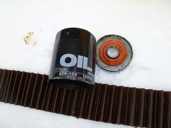

Ребята зайдите в раздел сравнения, я там помоему даже вскрыл оба и сравнил.. есть там тема. маленький не уступает более высокому.
Получается 121 с площадью фильтрации 836,4см2, лучше чем этот 124 с площадью  780,8см2. Я почему-то думал, что будет наоборот ))) Буду брать теперь 121й, тем более он еще и дешевле.
Описывать не буду все точь в точь http://www.oil-club.ru/forum/topic/28218-nitto-4tp-124-toyota-allex-auris-avensis-camry-carina-corolla-ipsum-prius-rav4-yaris/?do=findComment&comment=431742
Единственное если замерить высоту катушки вместе с металлическими ободками то h=75 мм, видимо в прошлый раз я их вычел.

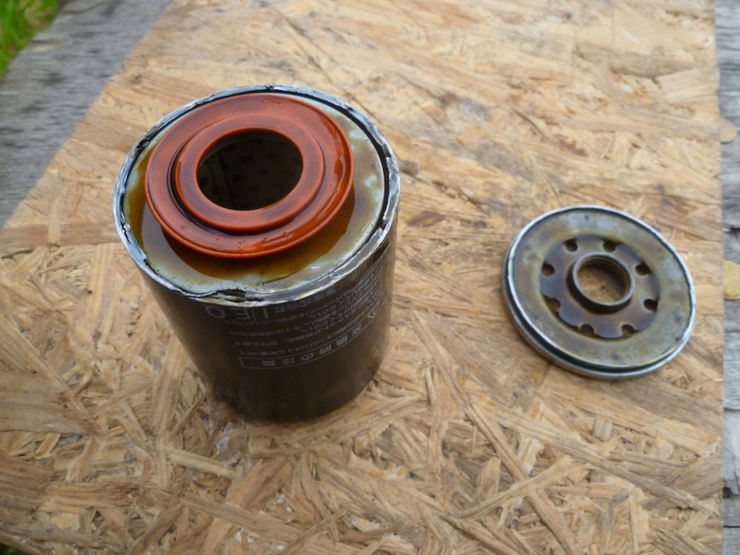

Распилил в очередной раз, после интервала с промывочным энергетиком Куппер - ни чего отмытого не заметил.
Из "косяков" увидел большой наплыв герметика.
P1080023.thumb.JPG.0c019677ca9ffad9c4b7a66427852fae.JPGP1080022.thumb.JPG.cb89929a9b8f58d6f62cbbd0080844e8.JPGP1080024.thumb.JPG.3f32f23c64d929e275d3d9bd16f37bb0.JPG

51 минуту назад, Zamok сказал:
Надо бы тогда макросъёмку складок шторы добавить.
А так, если у тебя всё чисто, то и отмывать особо нечего.
Но вот, то ли мне блезится, а вроде видны мелкие чешуйки, блёстки на шторке, да и лёгкий "гудрон" заметен в складках на первом фото.
Да и на третьем тоже присутствуют. Но это так, придирки - "и на солнце бывают пятна". :)
Растягивал штору смотрел все чисто, фотал со вспышкой, "легкий гудрон" в складках это обычное масло , там в складках его просто больше.
Фильтр давно лежал и ждал своей участи, масло холодное и темное. Все штатно, криминала не заметил.
