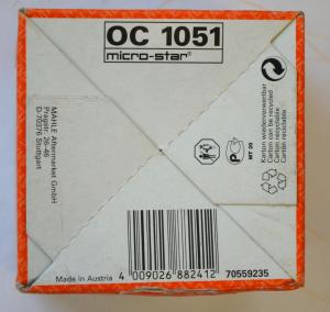

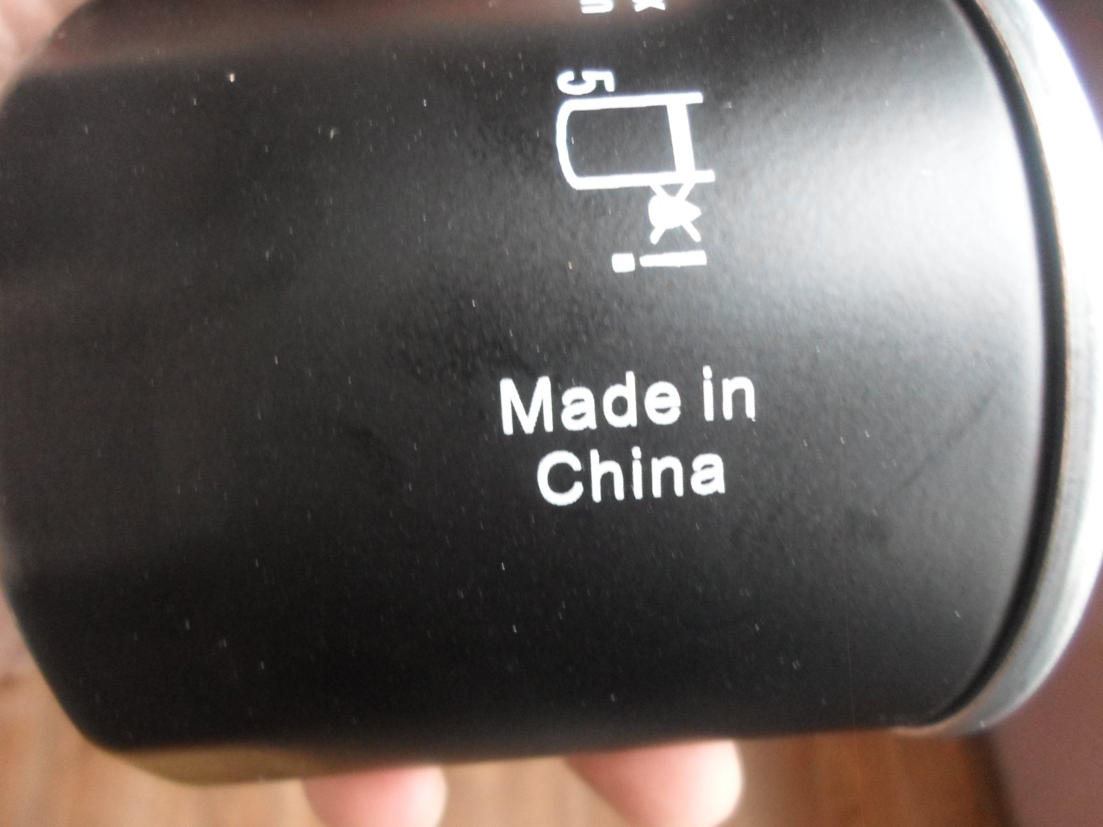

Кто знает, чем отличается ОС1051А от просто ОС1051? И где его делают?
С буквой А делают в ЮВА отличий не должно быть, но всякое может быть, качество может быть по хуже

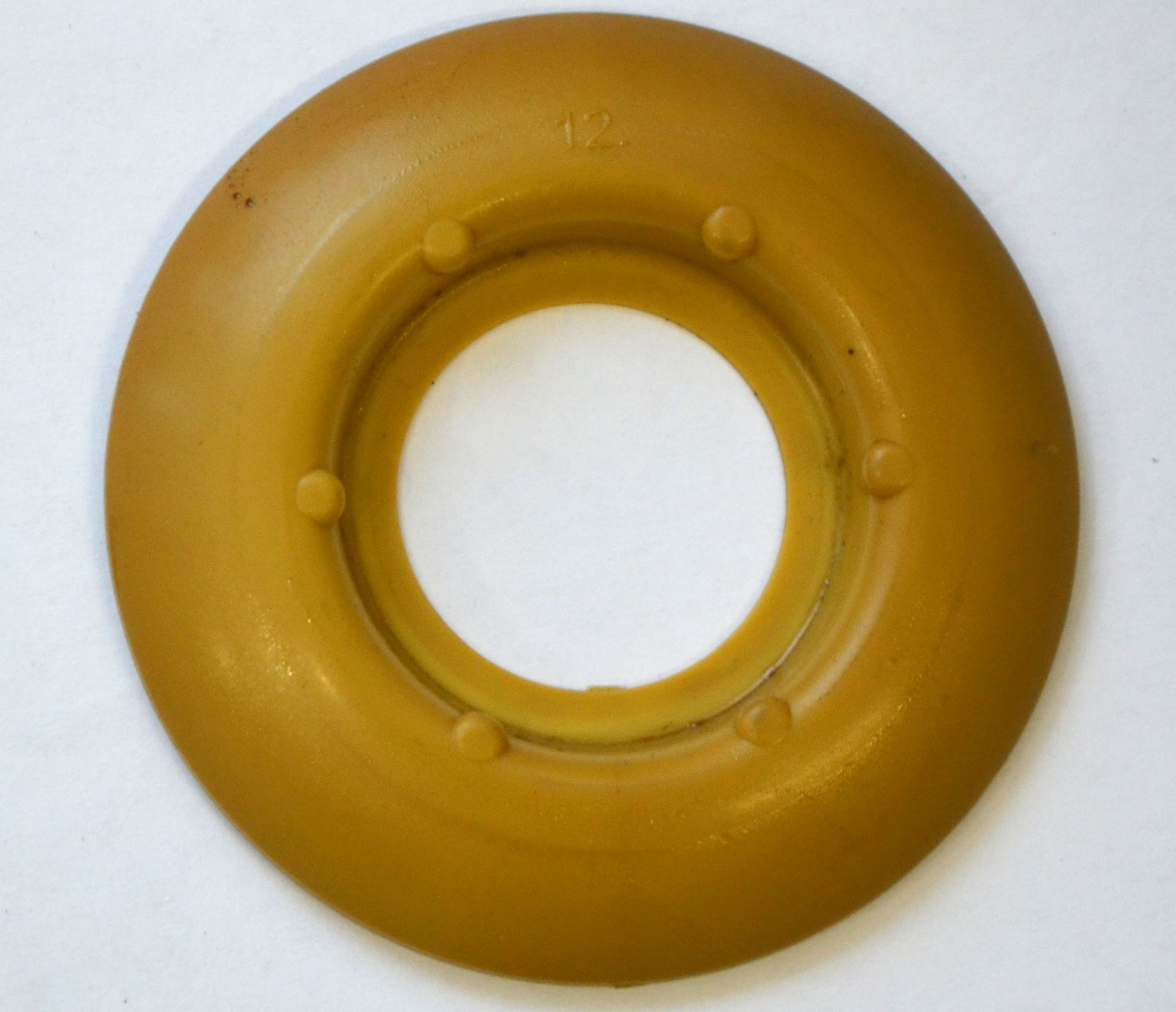

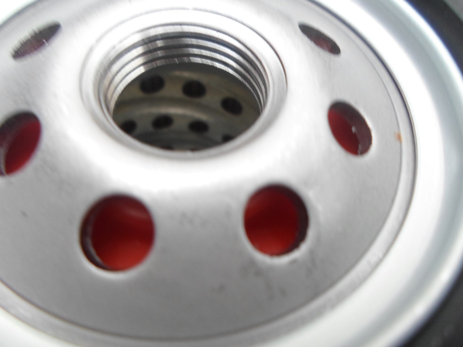

Ещё один качественный продукт от Knecht (Mahle Filter). ОС-1051.Форд Фокус 2,1.6л.наработка - 18070км.
Площадь шторы около 700 см.кв. Бумага плотная и прочная,на вид аналогична той, что использует Манн в 7008-м ф/э. Похож и материал противодренжного клапана, эластичный и держащий форму.Перепускной клапан герметичен.Монтаж-демонтаж без проблем, резьба нарезана хорошо, уплотнение в норме.Моя оценка "5".Отстает от "фордовского" фильтра от Манн лишь площадью бумаги:700 против 1000см.кв., что учитывая чистоту фордовских моторов не критично.

IliaP. документ от 18г, а я линеечкой мерял лет за 5 до этого, даже внешне фильтры отличаются, вполне может быть и внутренности оптимизировали. Мале кстати теперь китай.

Вот кто знает в Автодоке обозначении резьбы этого фильтра 3/4 16UNF 2B.Вот 2В что это значит?
Lexa62 Класс точности для внутренней резьбы 1b, 2b, 3b
Спасибо дружище!Выбирал фильтр Манхле а там непонятные буквы.В инете сказанно,что способ нанесения резьбы.
