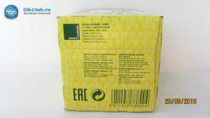

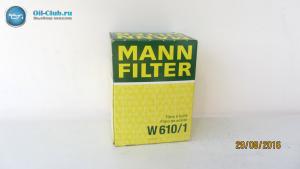

На коробке Made in Germany. Принт качественный - стандартная коробка Mann.

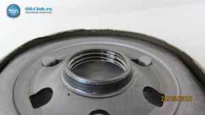

На корпусе фильтра принт размытый слегка. Присутсвует логотип, пиктограммы и Made in Germany. Внутри корпуса есть окислы ржи...

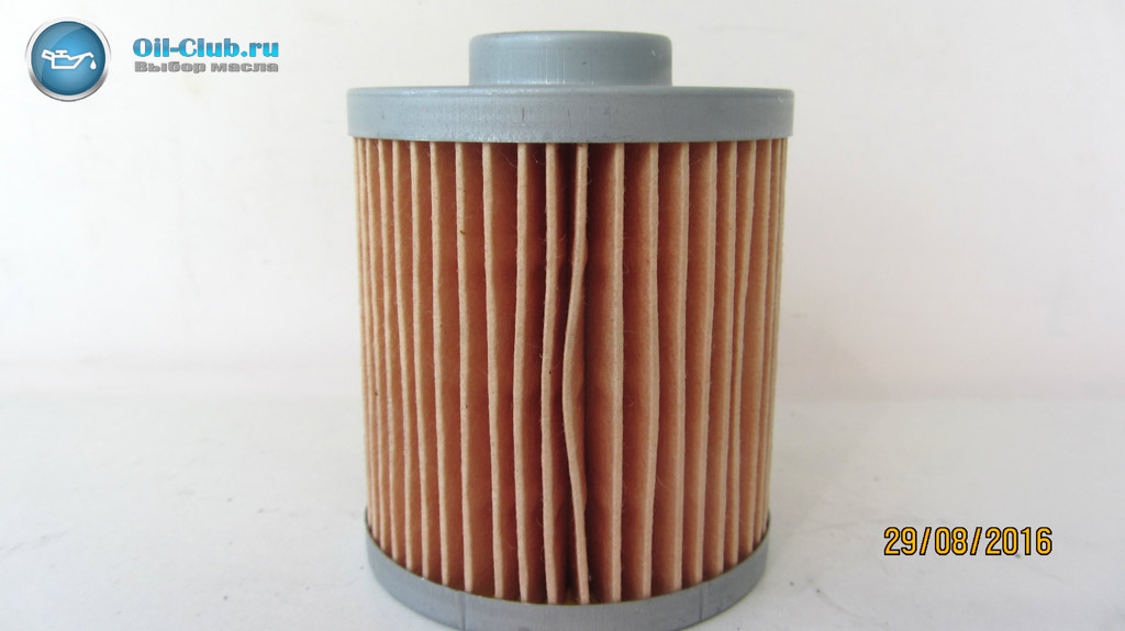

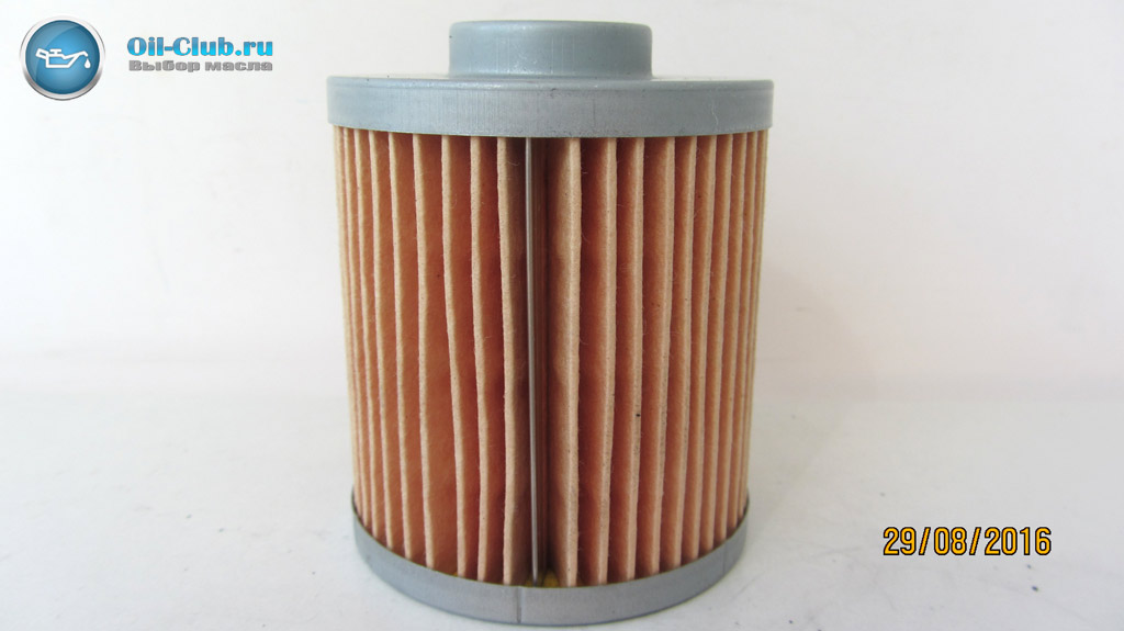

Фильтрующий материал уложен не часто, он тонкий, однако на изгиб пальцем не рвется. Производит впечатление обычного бумажного. Внутри фильтрующей катушки Mann 610/1 все аккуратно - излишков герметика нет.
Перепускной клапан одной дырой, прорезиненный, на нажатие легкий.
Противодренажный клапан - как всегда на высоте. Силиконовый,эластичный, быстро принимает обратную форму.
Прижимная пластинка низкого профиля.

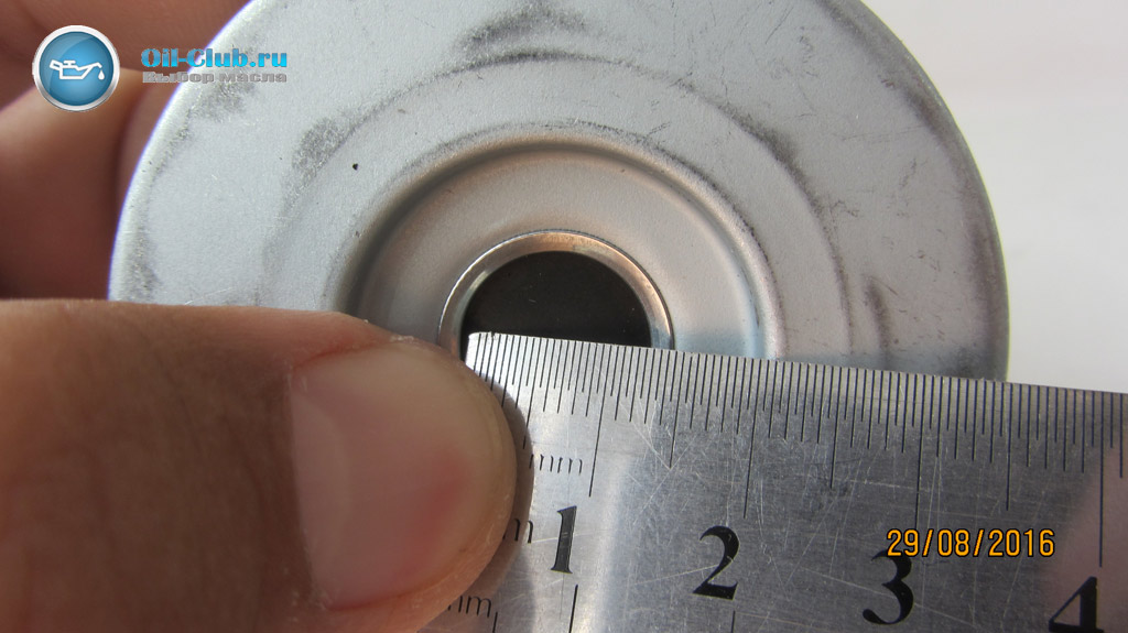

Резьба нарезана чисто, каждый витой резьбы имеет канавку внутри. С торца заусенцев нет.
Резиновое уплотнительное кольцо квадратного сечения - мне показалось дубовеньким.

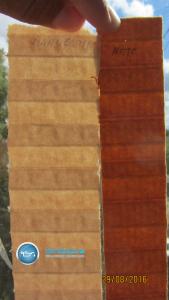

Фильтрующий материал Mann 610/1 в сравнении с почти таким же аналогом Mann 610/6 - разница только в фильтрующем материале.

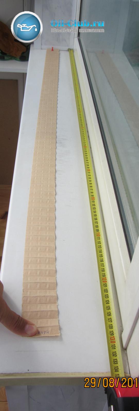

Как и предполагал, не частая укладка фильтрующего материала - полоска длинной 130см. (У Mann 610/6 например была 158см.)
Фильтрующий материал Mann 610/1 в сравнении с нашим эталоном от Nitto - толщина как небо и земля...
На просвет материал равномерный - дырок нет.

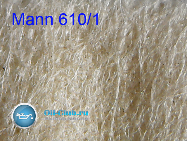

Фильтрующий материал под микроскопом
Полезная площадь фильтрующего материала: Длина = 130см x ширина 5,1см = площадь 663см (по моему средненько)

В 610/1 материал не более "синтетический"? Отсюда его и меньше. Но окислы ржи на свежем фильтре МАННу не к лицу.
да окислы черт с ним, ничем наверное кроме железа в анализе не грозит.
Вот под микроскопом срез Mann 610/6 и 610/1 - я если честно кроме цвета разницы не увидел
Так в чем и фишка: в одном штора комбинированная, а в другом - почти полностью синтетическая.
Тогда получается, что синтетика в 610/1 - она белая, а комбинированная в 610/6, а это не так.
По моим оценкам, в 610/1 больше синтетических волокон, а по факту, они обе комбинированные.

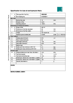

Спецификация фильтра
W 610_1.pdf
Поддельный фильтр у вас попался !
29.08.2016 в 12:48, torcon сказал:
Синтетические волокна прямые, на мой взгляд в 610/1 их нет, этот материал чистое целюлозное волокно
