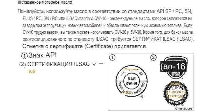

Конкретный автомобиль под 16-ку и 20-ку?  Пожалуйста, двигатель A25A-FKS (устанавливается в Camry, RAV4 в том числе и собранные в СПб).
Свежий двигатель от Toyota с минимальными допусками в трущихся парах кривошипа и ЦПГ и ГРМ, на борту высокопроизводительный насос с переменной производительностью для маловязких масел. 0W-16 настотельно рекомендуется, допускается 0W-20 если 16-е недоступно.
30-ка прощай. :cray:
Японцы бы еще об этом знали. А то вполне себе 30-ку вписывают в допустимые.
 По японски читаете? :) Или только по картинкам судите?
 Ну тогда держите еще одну занимательную картинку. Двигатель тот же, что обсуждался выше (Toyota RAV4 двигатель A25A, в том числе сошедшие с конвейера в СПб).  Английский думаю знаете в совершенстве.
Повторюсь: 30-ка прощай. :cray:Вэлкам только 20-ка и 16-цать.
P.S. Вы можете лить себе в машину 30-ку или даже 40-ку, но заявленных тойотой расхода топлива даже близко не ждите.
"Тарахтенье" на холодную, - обычное утреннее явление, а в мороз на холодную вообще вам желаю удачи, с тойотовскими то допусками, пока-а-а-а  в фрикционную пару затечет 30-ка, а с 40-ой вообще молиться надо. :rofl:

Это для гибрида, не считается.
