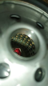

— попробовал "вдуть" в фильтр и не встретил никакого сопротивления вообще, хотя обратный клапан не должен пропускать вообще.

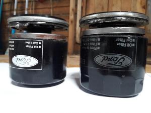

Распилил свой старый и новый фильтр.
Слева "новый" оригинал, справа старый оригинальный оригинал б/у
арт. 1883037

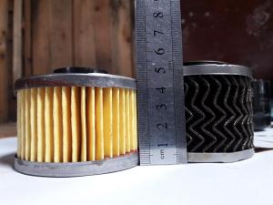

Сравниваем сами фильтрующие элементы. Слева "новый" оригинал. Видим что бумага уложена стандартной гармошкой, неаккуратно и неравномерно, бумага тонкая (тоньше раза в 2), по высоте фильтрующий элемент ниже. Площадь фильтрующего материала я думаю раза в 2-3 меньше чем в старом, поскольку складки невысокие, да и purflux'овская система дает фору всем фильтрам по площади фильтрующего материала.

Слева противоотливной клапан "нового" оригинала, сделан по-моему из жесткого полиуретана, резиной это назвать нельзя. На морозе задубеет точно, функцию свою выполнять он не будет и не выполняет, так как при "вдумании" в фильтр воздух выходил сразу без сопротивления.

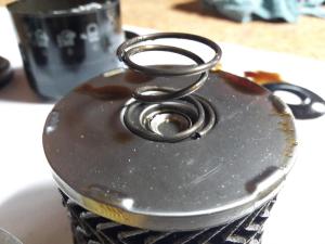

Пружина и обратный клапан старого оригинального фильтра. Пружина стоит на своем месте, в углублении.
Пружина "нового" оригинала. Она жёсче. Форма конуса (зачем?), четкой фиксации не имеет. Я надеюсь она так стояла, поскольку если ее перевернуть, упираясь она открывает аварийный клапан.

Пружинки. Конусообразная - от подделки.
