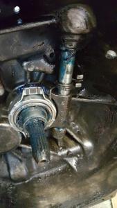

Мажу уже не первый раз и не на одной своей машине смазкой Mobil XHP 222 , проблем не наблюдается, выжим мягкий так и остается.
Смазываю ось вилки и втулки вилки, место посадки выжимного, первичный вал шлицевую, и саму вилку в паре трения вилка-выжимной.
post-6418-0-42602600-1470669808_thumb.jpg post-6418-0-29201100-1470669812_thumb.jpg
Как то потом через 2 года скидывал коробку, смазка была на месте, я все вытер, и смазал новой.
