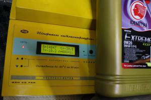

Провожу сравнительный тест двух масел..  =  оба Идемитсу 0-20..     ;)
канистры на фотографии..
post-7837-0-02119600-1490155939_thumb.jp post-7837-0-64480200-1490155904_thumb.jp

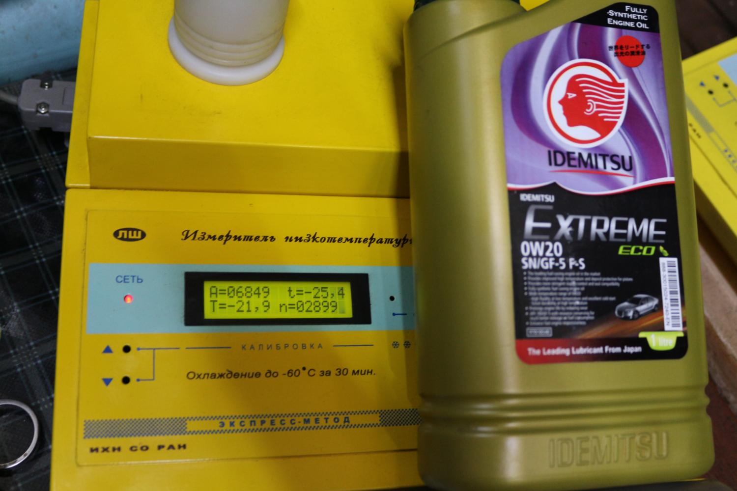

Проверяю показатель CCS.. у обоих масел..  =  оба 0-20
аппаратик для проверки один..   :hi:
масла в разных канистрах.. =  металл и пластик..  ;)
в железной канистре..  CCS показало.. =  при..  -35гр.  =  3247 мПас.  ((предел 6200..
post-7837-0-08985100-1490156090_thumb.jp
Начинаю проверять масло в пластиковой канистре..  тоже 0-20  ((на том же аппаратике.. для CCS
((помня коварство "японских масел" начинаю проверку с  -25гр.
CCS при..  -25гр.  =  2861-2899 мПас.
CCS при..  -30гр.  =  8841-9056 мПас.
CCS при.. -35гр.  =   ((я боюсь поломки аппаратика..   :facepalm: он предназначен только для моторных масел..   :(
((битум не проверяет..  :unknw:
post-7837-0-84010700-1490158075_thumb.jp post-7837-0-20898800-1490156050_thumb.jp
РС. хорошая 7.5-20..  во-от..   :(

Япония против Сингапура. 1:0

Тест на CCS показывает лишь низкотемпературные свойства масла. Не более того. Для северных регионов это показатель имеет значение. Для "тёплых" регионов - не важен.

Сенсации нет, как и обещали в минус 35 застывает,  и и было правильней называть это 10W20,
но это старая версия
в новой версии, должно быть так
