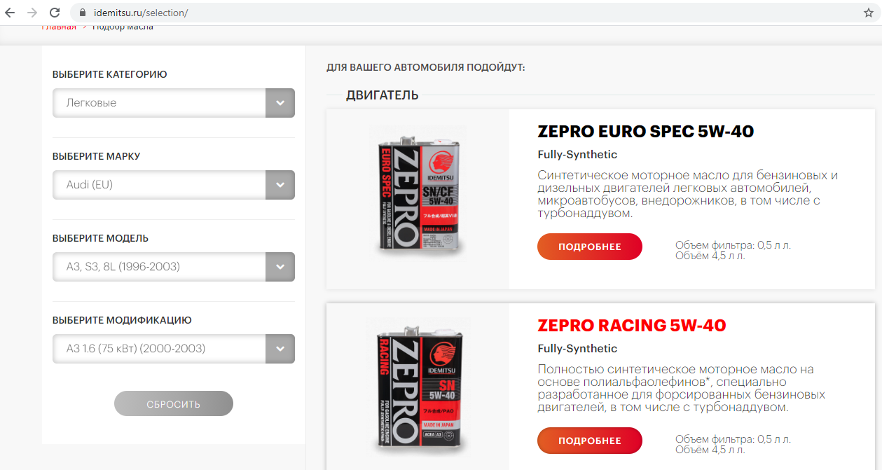

Добрый день! Залил Моторное Масло IDEMITSU 5W-30 SN/GF-5  5w30 в ауди а3 двигатель 1.6 MPI (EA113) оказалось нет допуска.сливать или можно ездить?
55 минут назад, iwan1960 сказал:
Позволю себе ответить. Конечно, сливать. Почему же вы начали изучать допуски после замены масла?
а какие могут быть последствия?
20 часов назад, iwan1960 сказал:
Двигатель разработан под другие допуски. В краткосрочной перспективе вы не заметите каких-то последствий, но я бы даже пару тысяч не ездил бы.
Здравствуйте!
Последствия могут выражаться в повышенном износе всех подшипников скольжения в случае даже не больших локальных перегревов масла в подшипниках в процессе эксплуатации. Поэтому дальнейшая эксплуатация вашего двигателя на масле  IDEMITSU 5W-30 SN/GF-5  5w30 не желательна. Пожалуйста используйте из нашей линейки Zepro Euro Spec 5W-40 или Zepro Racing 5W-40, у которых показатель HTHS превосходит норму 3,5 мПа*с, указанную в спецификациях VW 501.01; 502.00; 504.00 рекомендуемых для двигателя серии AVU (EA 113).
