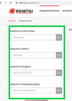

В вариатор JATCO автомобиля Пежо 4007 2008 г.в., двиг. 2.4 рекомендуется применять как жидкость Idemitsu CVTF,  так и жидкость Idemitsu CVTF Type N3, которая уже поступила в розничную сеть. Лист описания на жидкость Idemitsu CVTF Type N3 прилагаю.
Для получения корректной рекомендации о продукции Idemitsu для вашего автомобиля на нашем сайте выберите пожалуйста в соответствующих окнах меню представленную ниже в зеленой рамке модификацию Пежо 4007.
IDEMITSU CVT Type N3 TDS RUS.pdf IDEMITSU CVT Type N3 TDS RUS.pdf
IDEMITSU CVT Type N3 TDS RUS.pdf 221 kB · 3 скачивания IDEMITSU CVT Type N3 TDS RUS.pdf 221 kB · 1 скачивание
Спасибо. Просто у меня авто 2008 гв, и когда я выбирал модификацию 2.4 2007-2009 сайт предлагал масла в двигатель и раздатку. А в вариатор нет.
Ещё раз спасибо
