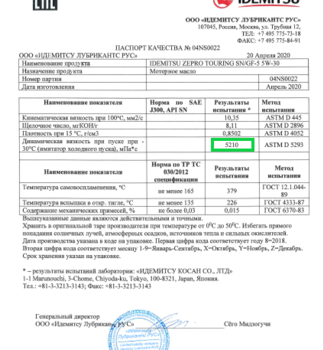

Прокомментируйте, пожалуйста, результаты анализов , в частности, температуру застывания :
Согласно заводской спецификации температура застываания  должна быть -41 градус. Но анализы , уже не первый раз, в разных лабораториях, показывают -24. В интернете есть видеоролики, как это масло при такой температуре застывает и непригодно к использованию.
Это массовый брак, или массовые подделки идут на наш рынок ? Или это масло в принципе некачественное и его нельзя покупать ?
Добрый день!
1. Не понятно о какой заводской спецификации, в которой указана температура застывания моторных масел линейки ZEPRO, IDEMITSU, идет речь и почему температура застывания должна быть -41 градус? Ниже представлен скан паспорта качества, который мы (Идемитсу Лубрикантс РУС) получаем с партией масел с заводов изготовителей из Тайланда и Японии. На основании паспортов качества с заводов изготовителей мы выпускаем для нашей товаропроводящей цепи паспорта качества на русском языке (см. скан справа). В обоих документах отсутствует  показатель - температура застывания как таковой. Поэтому Ваше утверждение о наличии этого показателя в заводской спецификации не верно.
image.thumb.png.1357aa4d32137ad30084b7479b3aa86d.pngimage.thumb.png.74cd3fc19746c9dab3e29b902eac1d19.pngimage.thumb.png.24a77a532e4a190214d0c3dc3aa5a45c.png
2. Не понятно почему Вы вообще придаете значение такому показателю, как температура застывания? Давайте попробуем разобраться какое значение и смысл заложены в данном показателе!
Известно, что смысл измерения температуры застывания нефтепродукта заключается в необходимости указать предельно низкую температуру нефтепродукта при которой нефтепродукт сможет под действием силы тяжести самостоятельно без создания избыточного давления слиться из резервуара (масловоз, ж/д емкость) в другую емкость или хранилище. Ключевым в этой формулировке является фраза под действием силы тяжести, так как при сливе нефтепродуктов из больших емкостей в зимних условиях нефтепродукт может потерять текучесть и не слиться под действием силы тяжести, а создать избыточное давление в резервуаре не возможно, нет специального оборудования. Таким образом становиться понятно, что показатель-температура застывания нефтепродукта имеет практическое применение не для эксплуатации в узле или агрегате (двигателе), а лишь только имеет  практическое значение при проведении логистических операций с нефтепродуктами. Стоит также отметить, что указание в НТД на отечественные нефтепродукты (товарные масла) этого показателя - специфика принятая в РФ со времен СССР и не используется в странах, где годовое колебание температур окружающего воздуха не столь велико как в Сибири и других северных районах РФ. Проще говоря в странах, где не бывает -10 ℃ этот показатель не используется в НТД при отгрузках товарной продукции с заводов-изготовителей.
Взаимосвязь между текучестью (прокачиваемостью) моторного масла под действием насоса в ДВС и температурой застывания не установлена! И поэтому не регламентирована ни одним документом SAE, API, ACEA, ILSAC. Но в рамках спецификации SAE J300 для моторных масел и SAE J306 для трансмиссионных масел четко регламентирована максимальная вязкость проворачивания коленчатого вала и максимальная вязкость прокачивания масла от насоса к парам трения при низких температурах. В SAE J300 эти важные показатели называются CCS viscosity и MRV viscosity соответственно. Значение  CCS, MRV обеспечивающие уверенный пуск двигателя (коленчатый вал провернется, масло потечет из поддона в магистраль) было определено инженерами SAE эксперементальным путем,  определяется по методике ASTM D 5293 и составляет не более 6100 Мра*с.; а MRV - составляет не более 60 000 Мра*с. Следовательно, если при лабораторном испытании моторного масла по методике ASTM D 5293 значения показателей CCS, MRV не превысят указанных выше величин, значит масло соответствует заявленному производителем классу вязкости по SAE и масло не потеряет текучесть при низких температурах. Для масел вязкостью SAE 5W -XX это -30 ℃, для масел вязкостью  SAE 0W -XX - это -35 ℃.
3. На сколько можно убедиться в паспортах качества на все наши моторные масла (см. ячейки, выделенные зеленым  на сканах выше) обязательно указывается фактическое значение показателя CCS, который измеряется в лаборатории при паспортизации масла перед отгрузкой на склад.Поэтому можно сопоставить эти значения с нормой (не более 6100) и сделать вывод, что масло ZEPRO/IDEMITSU, даже если оно имеет температуру застывания выше -30 ℃, не теряет текучесть при такой температуре и под действием насоса (а не силы тяжести) прокачивается насосом из картера в магистраль и далее к парам трения.
Многочисленные ролики из интернета, к сожалению, в большинстве своем не имеют под собой научной основы либо сертифицированного оборудования для оценки. Стоит согласиться с утверждением, что их цель притянуть трафик на ресурс любой ценой и таким образом заработать денег. Поэтому при формировании собственного мнения о свойствах масла рекомендуем по-прежнему доверять цифрам лабораторных экспертиз и заключений всем известных в РФ лабораторий, так как они сертифицированы и являются экспертами в данной области. Как пример соответствия заявленным спецификацией SAE 5W-30 значения CCS, прошу Вас ознакомиться с недавним лаб. отчетом экспертизы нашего масла (IDEMITSU 5W-30 SN/GF-5) о котором Вы спрашиваете, которую проводила лаборатория МИЦ ГСМ.
