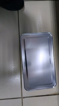

На текущий момент мы собираем статистику и проводим ее анализ, чтобы понять встречаются ли канистры масел ZEPRO без следов от транспортерной ленты на дне канистры или нет.
По поводу следов на дне есть ещё и такое мнение:
Цитата
В магазин, где я работаю, иногда приходят покупатели, которые исследуют днища металлических канистр. Они ищут следы "конвейера" на дне канистры. Это очень интересно наблюдать…)))
Так вот. Эти люди ищут следы на донышках канистр. Типа это следы от конвейера. Так, если смотреть видосы о конвейерах производителей моторных масел, то канистры идут под углом ровно 90' по отношению к полоскам которые они ищут. И момент ещё такой. Там лента транспортировочная, а не ролики… Следы которых они ищут.
На каждой металлической канистре есть буртик. Из-за которого на донышке канистры не будет следов от роликов или от конвейерной ленты.
А следы на донышке металлической канистры не более чем следы от картонной коробки. От картонной коробки, которая стоит на полу склада. А на ней ещё много-много рядов таких же коробок. Это следы от картонного ящика, который продавила канистра...

Сегодня был у оф. дилеров и нашёл канистру ноябрьской партии (у меня только код чуть другой). Там следы видны, но слабовато:
А ещё там же (правда не сфотал) увидел на днище одной из канистр помимо продольных полос ещё и поперечную в конце продольных :shok: К вопросу о происхождении полос...
Если завтра будет время - заеду и сфотаю.

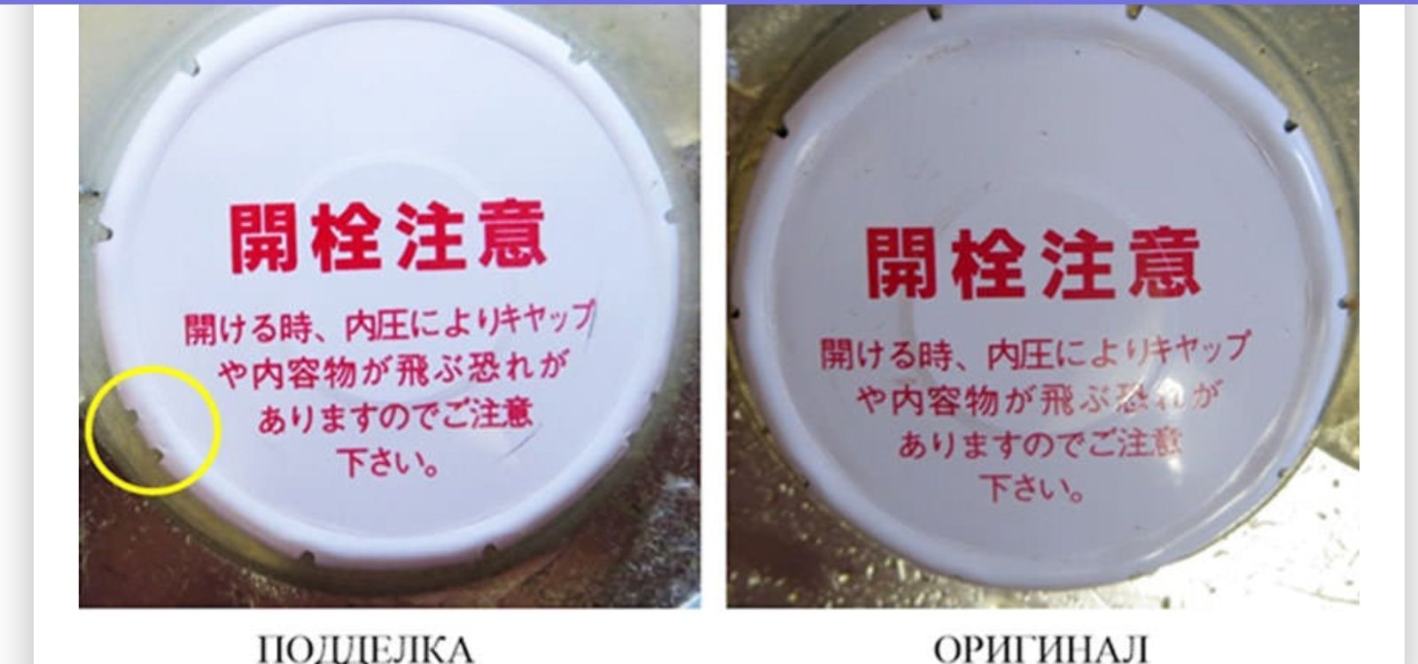

Крышки от IZEM 0w-20.
59 минут назад, Вадим_69 сказал:
  Показать содержимое
...на днище одной из канистр помимо продольных полос ещё и поперечную в конце продольных :shok: К вопросу о происхождении полос...
На ниссановских оригах поперечены где-то видел я.

Такое вот кольцо-завольцовка под крышкой на канистре для РФ.

1. Мы собрали статистику, касающуюся следов на дне канистр линейки ZEPRO, осмотрев достаточно канистр всех вязкостей на складе. Соотношение канистр со следами к канистрам без следов, 5 к 1. Т.е. канистры без следов встречаются и это не признак фальсификата.
2. Пожалуйста ознакомьтесь с письмо, которое проясняет ошибочность одного из признаков определяющих фальсификат, озвученного в видео разборе Даниила. Речь о признаке сравнения даты производства масла, залитого в канистру ZEPRO и даты производства самой канистры. В 10-11 значном коде, нанесенном на верхнюю грань канистры ZEPRO 1 и 2 знак означают дату производства партии масла, которая не сразу разливается по канистрам, а храниться на складе хранения иногда месяц и более. После чего разливается по канистрам. Дата розлива по канистрам также указана в коде (9 и 10 знак) на верхней грани канистры. Именно эту дату целесообразно сравнивать с датой (первые два знака) производства самой канистры, которая указана на дне 4-х литровых канистр ZEPRO.
