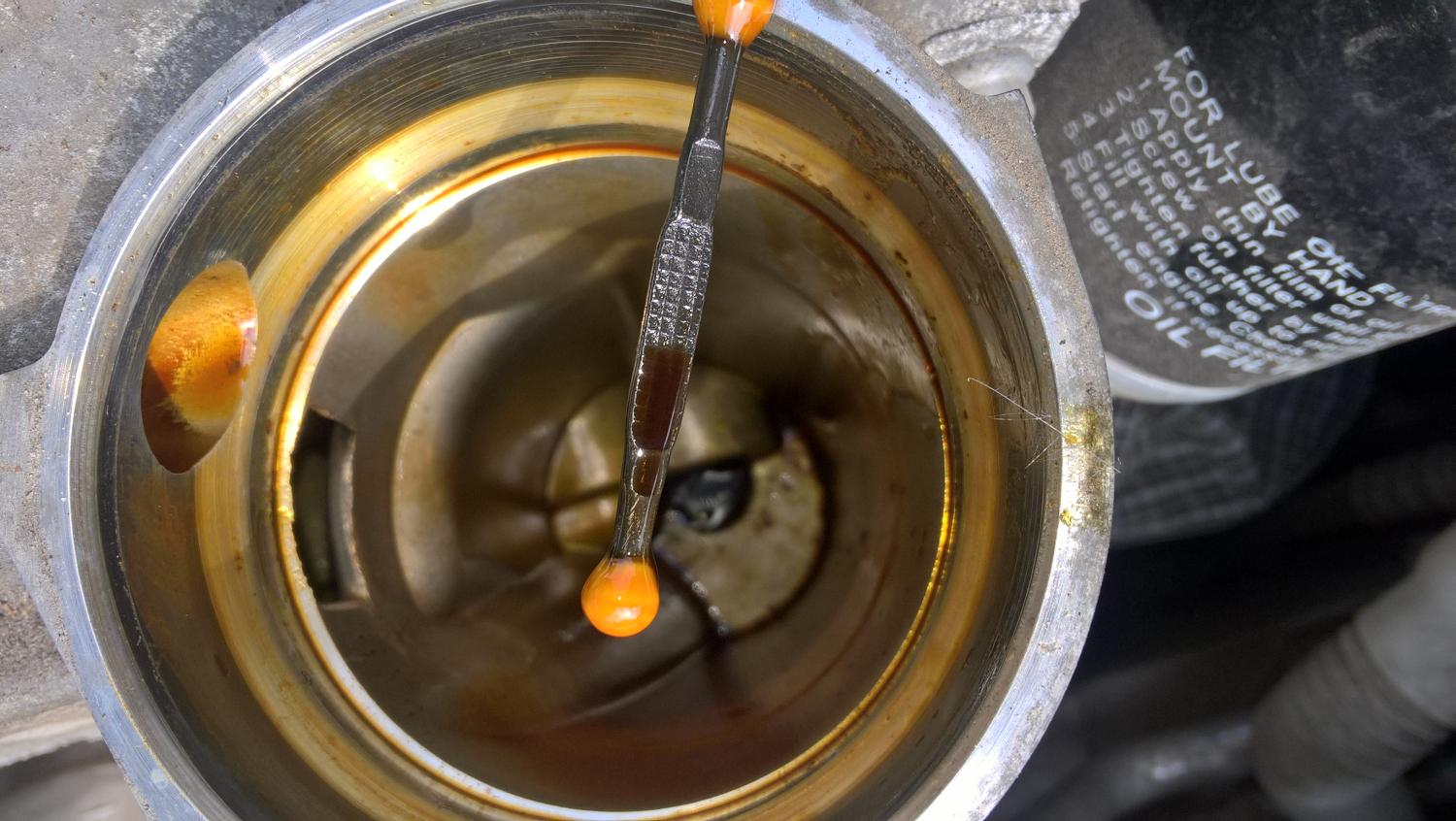

Rovers Genius 0W-40 отработка на Toyota HILUX после 7500км

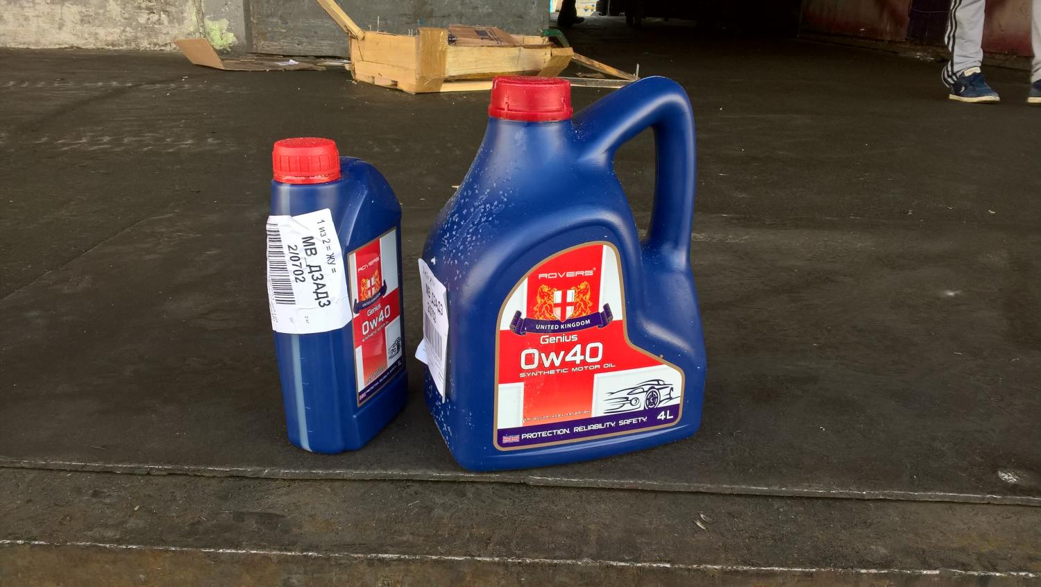

Добрый день! Завершил эксплуатацию моторного масла Rovers Genius 0w40 предоставленную по акции «Моторные масла Rovers – используем только лучшее!».
Забирал масло на складе ПЭК, запаковано было в обрешётку или ящик, не знаю название, но так серьёзно, что специалист склада манипулируя ломом еле его вскрыл, я думал масло брызнет во все стороны, но всё обошлось. Из четырёх канистр в упаковке мною получены две с лёгким налётом ледяного узора.
Канистры аккуратно сделаны, симпатично выглядят, из хорошо читаемой информации вязкость и «объединённое королевство», название надо искать на этикетке. Информация о дате производства стёрлась за две недели в багажнике.
Масло было залито 23 апреля на max по уровню. Эффект свежего масла присутствовал, двигатель работал заметно мягче и тише чем на предыдущем Gulf.
Сразу после заливки масла была вылазка по трассе на 2500 км. Температурный режим эксплуатации не позволил проверить способности «нулёвки», максимальная отрицательная температура была – 5 и лето не баловало тёплой погодой. Дальше была обычная эксплуатация по городу, работа–дом 40-50 минут в одну сторону. Выходные выезд за город, туда обратно 260 км и по месту в зависимости от настроения и потребностей.
По ощущениям звук работы двигателя был мягким, субъективно ощущается, что это w40. Уровень масла уверенно держался на max где-то до 9 000 км, после чего пошло еле заметное его снижение. Таких интервалов до замены масла ранее на этой машине не использовал, поэтому прокомментировать не смогу. Из опыта предыдущих машин с интервалом 10 000 км и моим режимом эксплуатации к моменту замены масло начинало уходить к середине щупа.
Перед самой заменой был выезд по трассе 1 100 км.
Такой желтый налёт в стакане видел только от лукойла дженезис после 6 000 км пробега. С интервалом 7-8000 км после других масел он обычно чистый.
Поиск масла для приобретения в онлайне ничего не дал, где купить и по какой цене не понятно. Судя по анализам отработки рекомендовать масло можно смело. Купил бы себе, зиму покатал.
Спасибо организаторам за предоставленную возможность участия в акции.

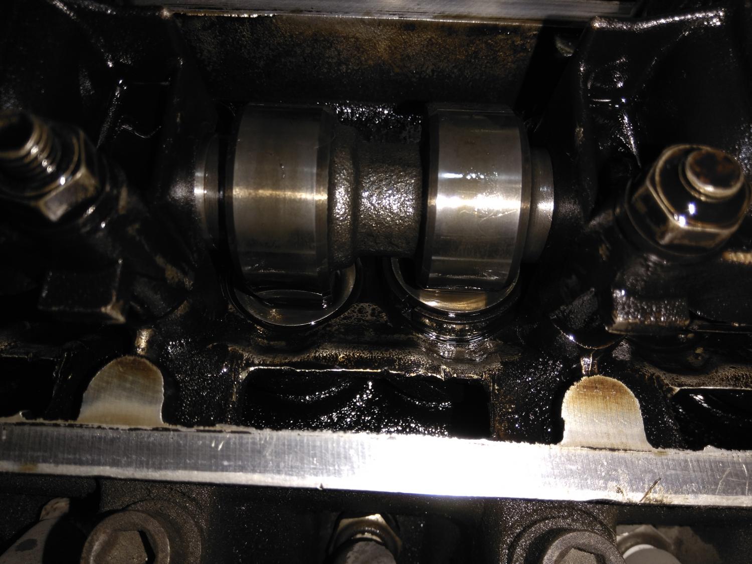

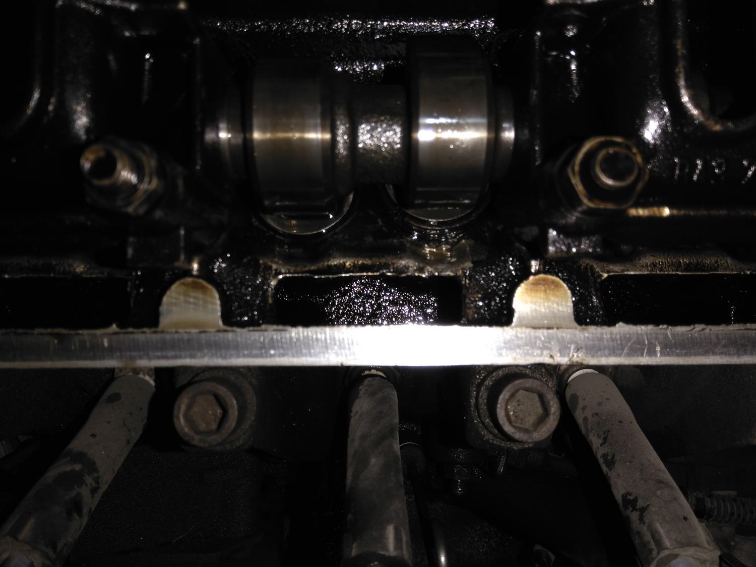

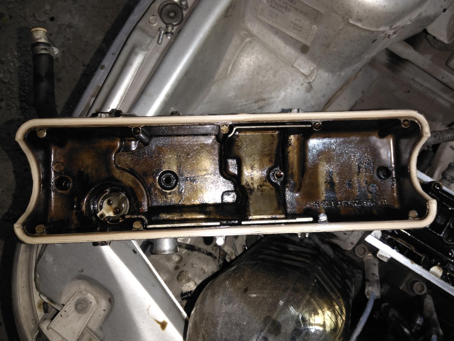

Rovers Genius 0W-40 отработка на ВАЗ 2111 после 8000км
Залил в конце февраля по максимальному уровню. слил в начале ноября по минимуму.
Потратил все масло 5 литров. Пробегу вышло 8000. АИ-92 ГПН потрачено 731.65л
Упаковка понравилась, свежее масло тоже. Давление на холодную при первом запуске  держало 9, на частично прогретом до обычных XX 5-6 секунд.
Видео к сожалению сюда не залить.
Февраль март уровень стоял как вкопанный, несмотря на утренние прогревы и включенный автозапуск с -15 по двигателю.  Думал нашел идеальное масло для себя.
Но в апреле после 1500км. начало потихоньку уходить.
Эффект свежего масла не ощутил, так как предыдущее HX7 5-40 слито на 1000 пробега.
К сожалению суровых морозов масло уже не застало, соответственно почувствовать разницу с 5-40 не смог.
Раскрутка двигателя понравилась. Такое ощущение что масло ближе к 30 чем 40.
1500 километров пробега на лето вышло с прицепом, так что условия эксплуатации умеренно тяжелые. Ну и естественно на летней резине стал сильнее крутить двигатель.
В августе-сентябре после длительной стоянки (утро и после смены вечером) при первом запуске появилось масляное облачко, подсохли МСК, возможно масло на ПАО.
После замены на новое 5-40 и 200 км первый запуск стал обычный, только обогащенный бензином выхлоп без маслянных примесей, выкручивал свечи золы от масла боковых на электродах нет.
По шумности от ранее залитых масел отличия не обнаружил.
Под клапанной крышкой изменений не заметил.
Масло сливал вазовским насосом, после наполнения 1л чистой емкости пережал выход вместо подачи, шланг сорвало в итоге вся подкапотка и я в отработке.
В общем заодно и двигатель помыл.
По итогам теста хочу поблагодарить Rovers, убедился в необходимости 0W-40 на зиму обязательно.
На лето посмотрю по поведению нового масла, возможно пожилым ВАЗам на лето нужно минимум 5-40 либо 10-40.
К сожалению в продаже такое масло не нашел.
По цене в 1600-1800 за 4л в интернет магазинах, снова бы залил его на эту зиму.
