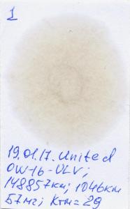

United Eco-ULV 0W-16 капельный тест от igork
Начну серию тестов на масле United Eco-ULV 0W-16
1) United Eco-ULV 0W-16 API SN
2) Nissan X-Trail (MR20DE)
3) Общий пробег на момент взятия пробы 148857km
4) Пробег на масле на момент взятия пробы 1046км, трасса/город - ср.ск.-18,4 км/ч
5) Сезон эксплуатации масла - январь
6) Моточасы 57мч
7) Израсходованное топливо 131л бензина АИ-92 класс 5 от Лукойла на 4.5литра залитого масла. Ктм=29
8) Проба взята с прогретого двигателя, сушилась 32 часа в квартире.

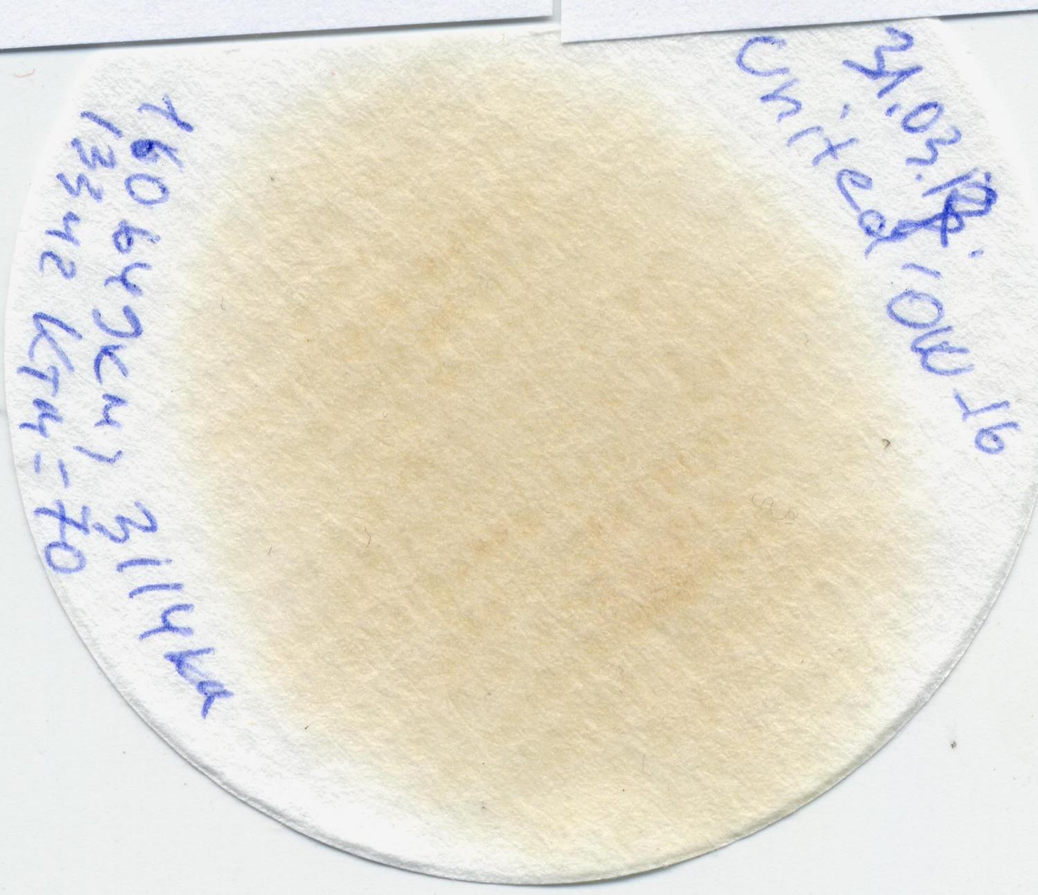

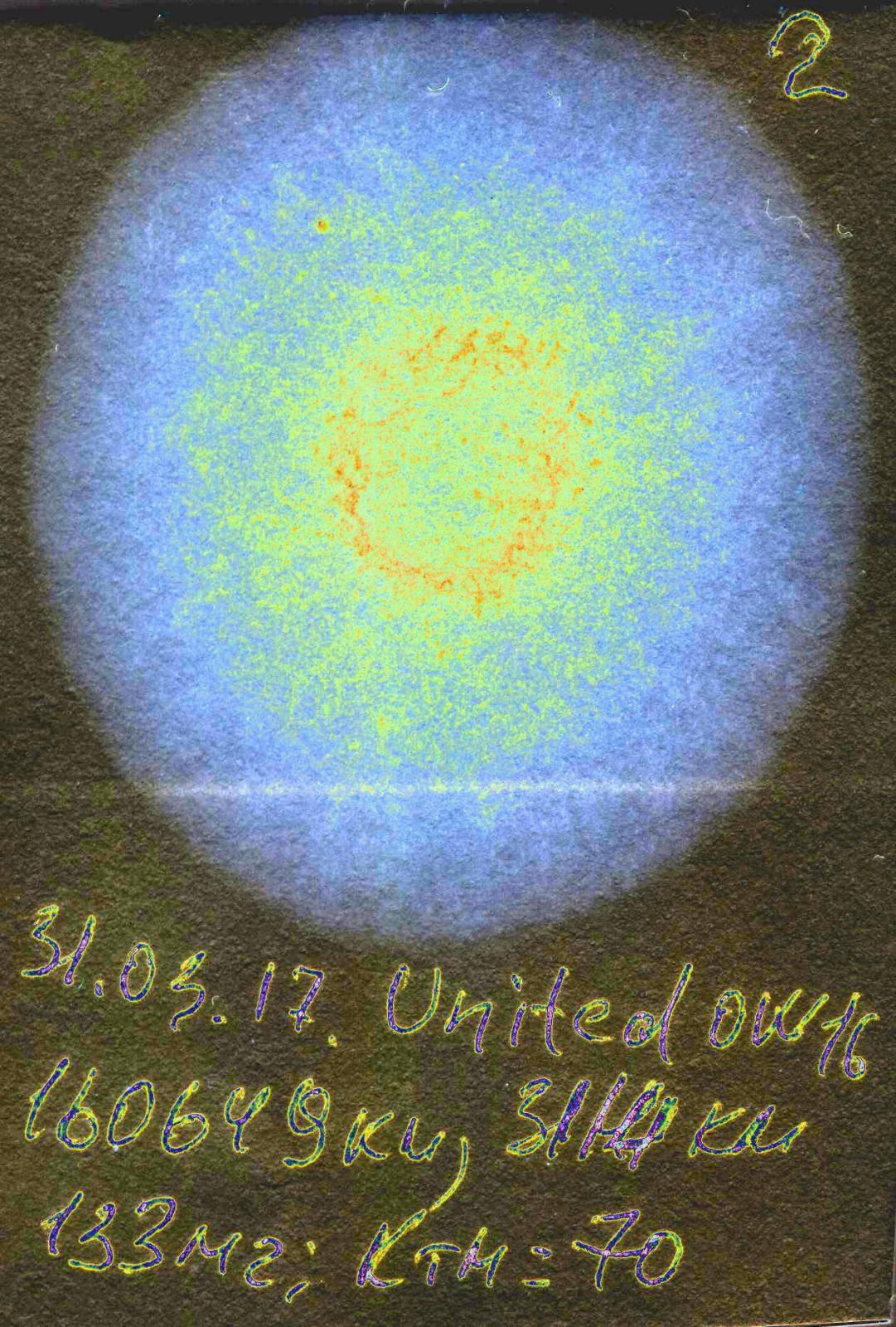

Начну серию тестов на второй заливке масла United Eco-ULV 0W-16
3) Общий пробег на момент взятия пробы 160649km
4) Пробег на масле на момент взятия пробы 3114км, трасса/город - ср.ск.-23 км/ч
5) Сезон эксплуатации масла - с марта
6) Моточасы 133мч
7) Израсходованное топливо 317л бензина АИ-92 ЭКТО класс 5 от Лукойла на 4.5литра залитого масла. Ктм=70
8) Проба взята с прогретого двигателя, сушилась 24 часа в квартире.

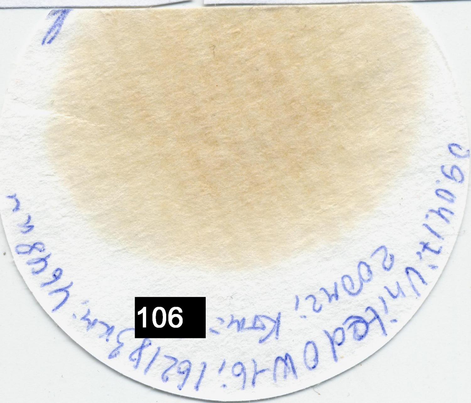

Продолжим.
3) Общий пробег на момент взятия пробы 162183km
4) Пробег на масле на момент взятия пробы 4648км, трасса/город - ср.ск.-23 км/ч
6) Моточасы 200мч
7) Израсходованное топливо 477л бензина АИ-92 ЭКТО класс 5 от Лукойла на 4.5литра залитого масла. Ктм=106

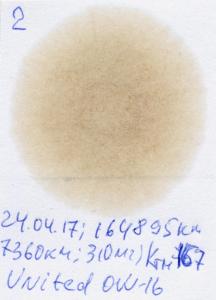

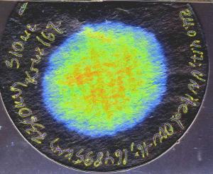

Очередная проба
3) Общий пробег на момент взятия пробы 164895km
4) Пробег на масле на момент взятия пробы 7360км, трасса/город - ср.ск.-24 км/ч
6) Моточасы 310мч
7) Израсходованное топливо 750л бензина АИ-92 ЭКТО класс 5 от Лукойла на 4.5литра залитого масла. Ктм=167

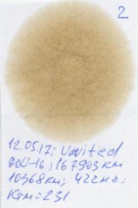

Вот эта точно последняя.
3) Общий пробег на момент взятия пробы 167903km
4) Пробег на масле на момент взятия пробы 10368км, трасса/город - ср.ск.-24,5 км/ч
6) Моточасы 422мч
7) Израсходованное топливо 1039л бензина АИ-92 ЭКТО класс 5 от Лукойла на 4.5литра залитого масла. Ктм=231
8) Проба взята с холодного двигателя, сушилась 22часа в квартире.
Интрига, так интрига!
Хотя я бы не стал так издеваться над маслом и мотором.
Ждемс результаты анализа.
