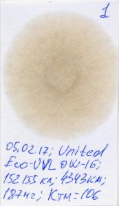

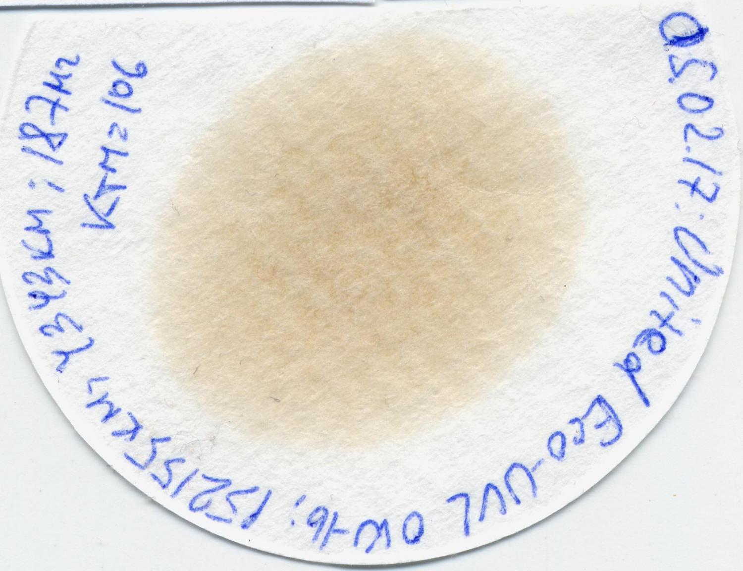

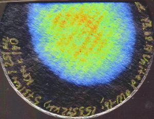

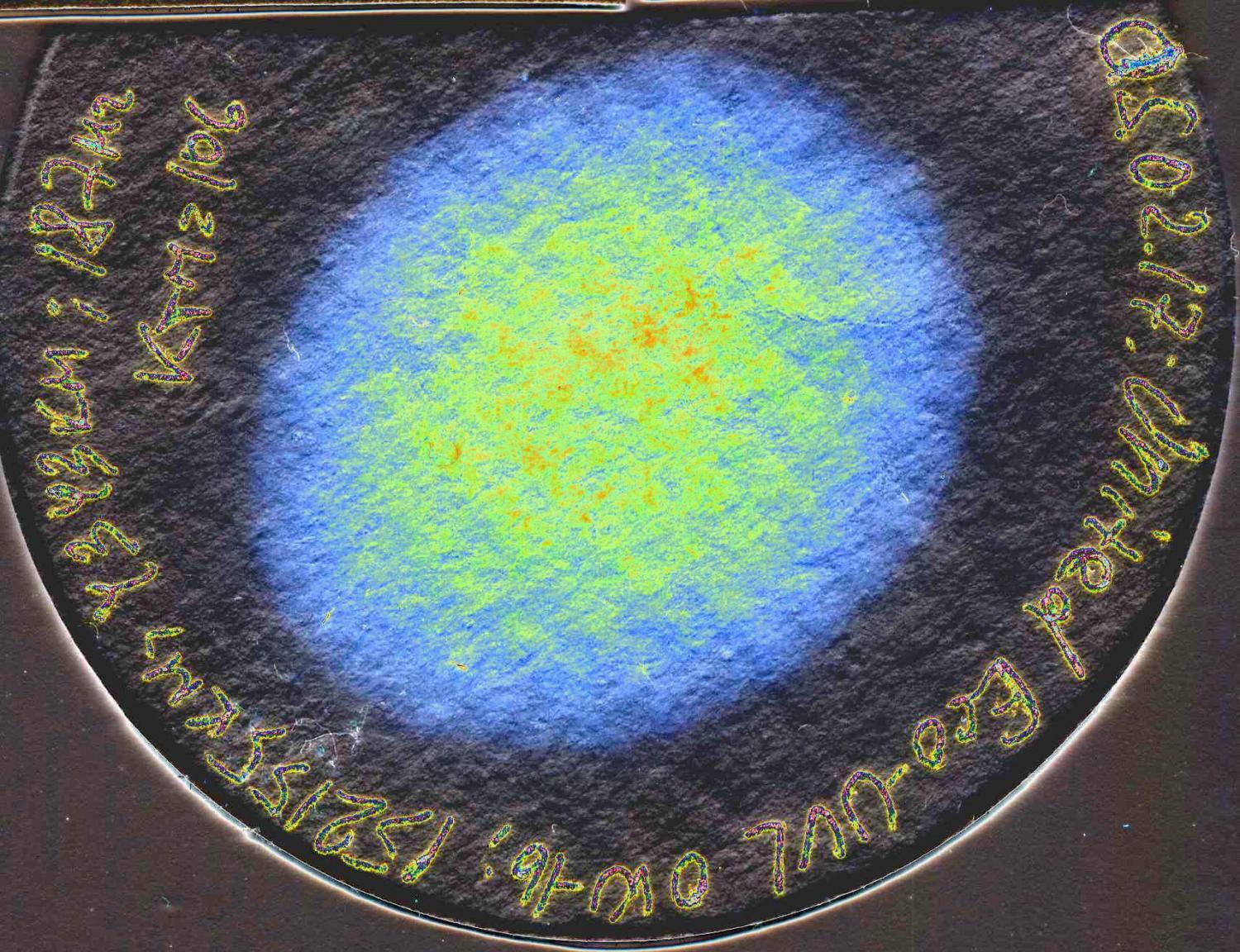

1) United Eco-ULV 0W-16 API SN
2) Nissan X-Trail (MR20DE)
3) Общий пробег на момент взятия пробы 152155km
4) Пробег на масле на момент взятия пробы 4343км, трасса/город - ср.ск.-23,2 км/ч
5) Сезон эксплуатации масла - январь-февраль
6) Моточасы 187мч
7) Израсходованное топливо 477л бензина АИ-92 класс 5 ЭКТО от Лукойла на 4.5литра залитого масла. Ктм=106
8) Проба взята с прогретого двигателя, сушилась 24 часа в квартире.
Ну что ж, пока очень недурственно.

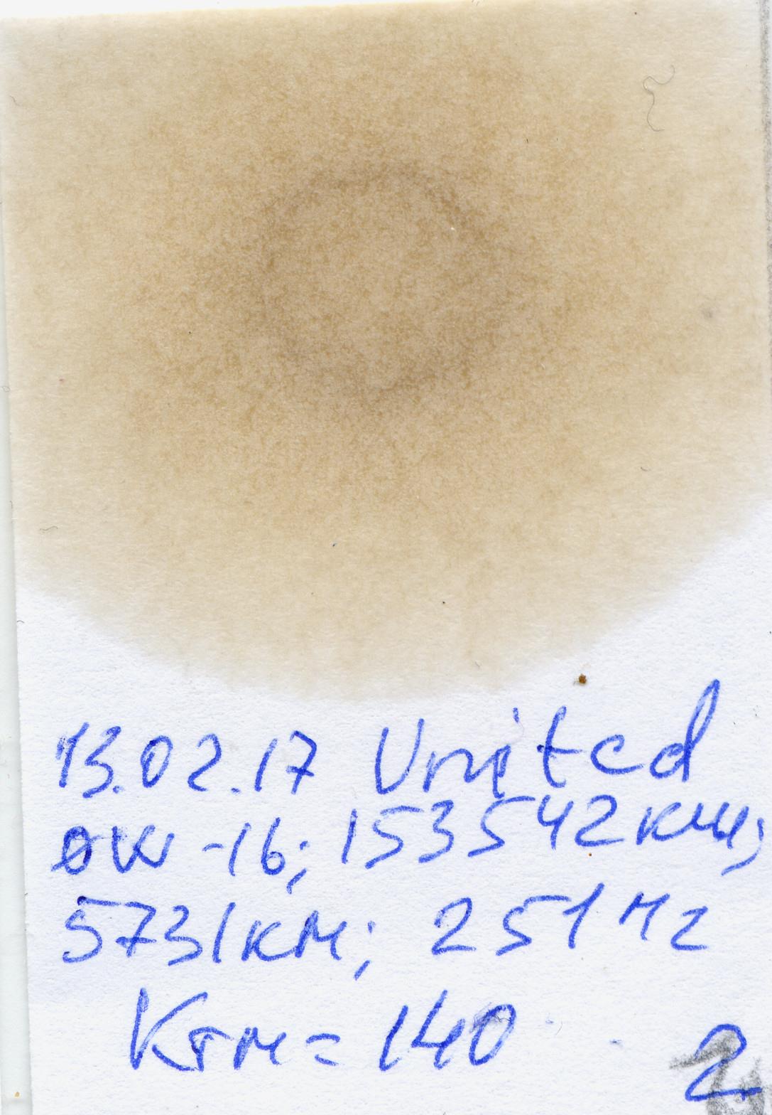

3) Общий пробег на момент взятия пробы 153542km
4) Пробег на масле на момент взятия пробы 5731км, трасса/город - ср.ск.-22,8 км/ч
6) Моточасы 251мч
7) Израсходованное топливо 630л бензина АИ-92 класс 5 ЭКТО от Лукойла на 4.5литра залитого масла. Ктм=140
8) Проба взята с прогретого двигателя, сушилась 25 часов в квартире.
Смотрю не хочет сдаваться.
Изменено пользователем igork

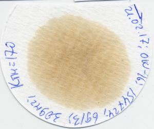

3) Общий пробег на момент взятия пробы 154724km
4) Пробег на масле на момент взятия пробы 6913км, трасса/город - ср.ск.-22,3 км/ч
6) Моточасы 309мч
7) Израсходованное топливо 763л бензина АИ-92 класс 5 ЭКТО от Лукойла на 4.5литра залитого масла. Ктм=170
В принципе можно уже менять.
Согласен, я бы поменял.
