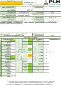

Lukoil Genesis Glidetech 5W-30 Kia Ceed JD 9760km _UAO BASE_.pdf

Браво, PLM! К содержанию элементов нет ни одного вопроса! У меня, по крайней мере. Все тютелька в тютельку! :clapping:
износа у движка нет вообще...
а чего это Ceed тоже топливо в масло льют?
Так зима на дворе и городская эксплуатация.
Летом было бы не более 1.5%.

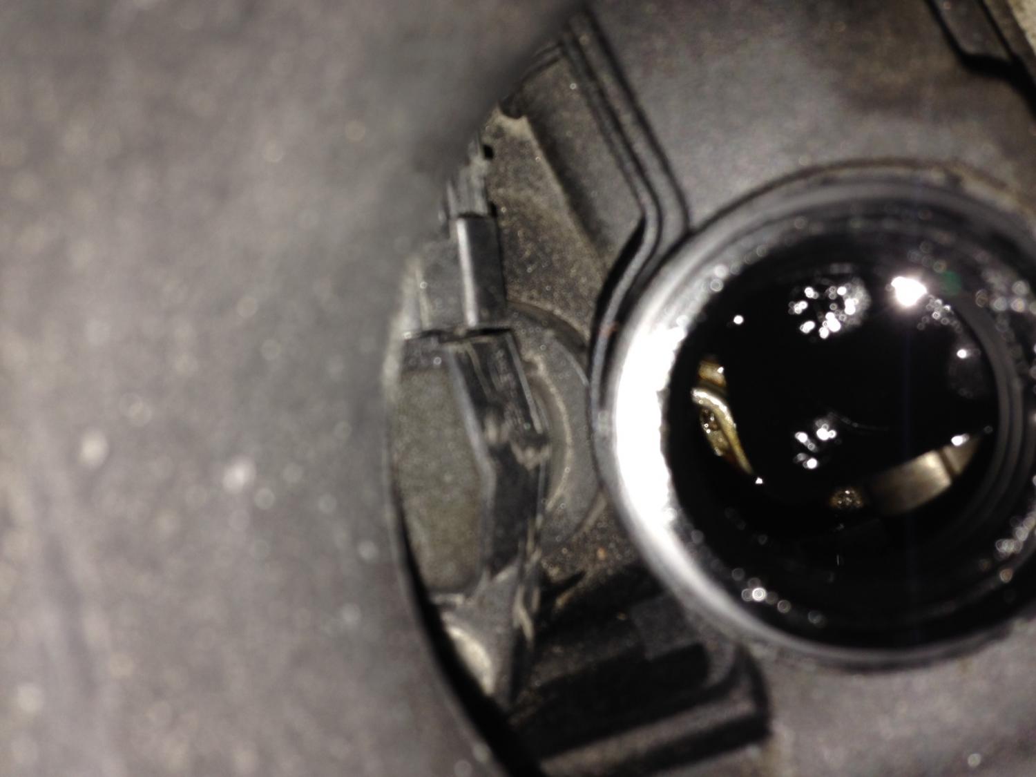

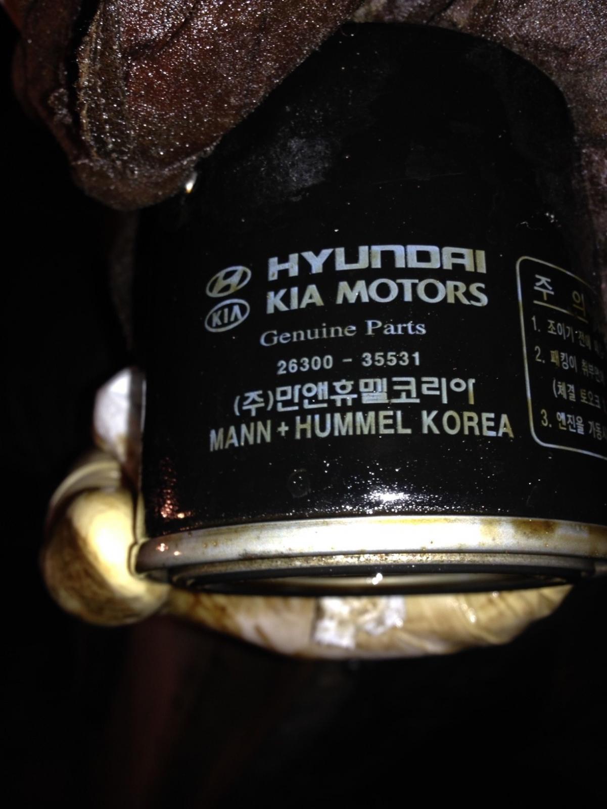

Фото горловины и фильтра
@VladimirR,Это он топливо налил за последнее время.Ибо катал по пробкам зимой.
Хороший мотор и масло подходящее
52 км.ч
А за последнюю 1000 км она может быть около 20 км/ч.
я думаю если прямо сейчас после морозов слить наши отработки и отвезти в PLM Labs на анализ ASTM D 8004 - у нас у всех будет повышен процент топлива в масле. Холодный бензин в баке простоявший всю ночь, при -30 -35С и тут он попадает в двигатель. Со своими фракциями легкими и тяжелыми. Он конечно за счет стенок согреется, но это когда двигатель уже прогреется... а так... И вот вы доезжаете до работы особо не прогрев картер и ставите машину на парковку, обратно такая же история... Так что все закономерно. Ну и конечно зависит от качества топлива.
А масло уже труп или проехало бы сколько нибудь моточасов / километров?
Какие вообще выводы можно сделать?
Масло абсолютно рабочее и легко отходило бы +2240 км.

Что-то тут не вяжется, скорее всего трассы существенно больше. Потому что если даже взять среднюю скорость по Москве за 20 км/ч (а по факту наверняка меньше), то за 3,5 т км это уже было бы 175 мч, а тут в анализе всего 185 заявляется :unknw:
А вообще, Glidetech на этом пакете от Infineum в очередной раз показал завидную стойкость. Считаю, масло легко прошло бы 250 мч, может даже и 300 мч выдержало. Хорошее все-таки масло у Лукойла получилось    :up:   :)
Изменено пользователем VAn12
Да, моточасов тут около должно быть в интервале 200-250. Либо ср.скорость по Москве под 30 км/ч. При трассовой скорости около 70 км/ч как раз получается ср.скорость за весь интервал около 50 км/ч.
При таком раскладе выходит около 90 моточасов трассы и порядка 100-110 моточасов города. Итого примерно как заявлено.
Моточасы считал бортовой. Трассы было действительно много, в городе не было 110 моточасов точно.
В итоге, следующий раз оставлю масло на 250 часов.
