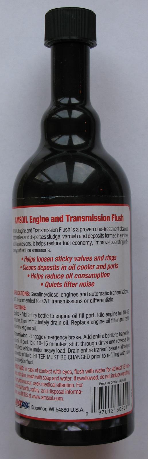

FLSHCN - Amsoil Engine and Transmission Flush

но это средство именно для АКПП и предназначено
не совсем, судя по этикетке и по способу применения, да и по твоим сомнениям.

Transmission: Engage emergency brake. Add 16 oz. bottle of
AMSOIL Engine and Transmission Flush to transmission oil fill
port. Idle for 10-15 minutes; shift through drive and reverse. Do
NOT place vehicle under heavy load. Drain entire transmission
and torque converter of fluid. Filter must be changed prior to
refilling with new transmission fluid.
TREAT RATES FOR LARGER SUMPS
Sump Size Bottles of Flush
Up to 10 quarts .........................1 Bottle (16 oz.)
10-20 quarts ..............................2 Bottles (32 oz.)
20-30 quarts ..............................3 Bottles (48 oz.)
30-40 quarts ..............................4 Bottles (64 oz.)
NOTE: It is not recommended to flush transmissions that do not
have a removable pan or access to the transmission filter.

использовал эту промывку на 9 машинах. разница ощутима, если например слить 100 мл масла до промывки, потом залить промывку, погонять мотор 15 минут и слить уже всё отработанное масло. потом сравнить масло с промывкой и без. цвет и консистенция отличаются.

На офсайте указан способ применения:
Цитата
Engine: Add entire bottle of AMSOIL Engine and Transmission Flush to engine oil fill port.
Idle the engine for 10-15 minutes, then immediately drain the oil. Ensure enough time for the system to completely drain.
Remove and replace the engine oil filter. Refill engine with new engine oil in the viscosity grade recommended by the manufacturer.
 - https://www.amsoil.com/p/engine-and-transmission-flush-flsh/
Двигатель:
Залейте весь баллон AMSOIL Engine and Transmission Flush в картер двигателя.
Дайте поработать на холостом ходу в течение 10-15 минут, затем немедленно слейте масло.
Подождите для полного стекания масла.
Замените масляный фильтр двигателя.
Залейте свежее моторное масло вязкостью, рекомендованной производителем.
(перевод немного адаптирован )
