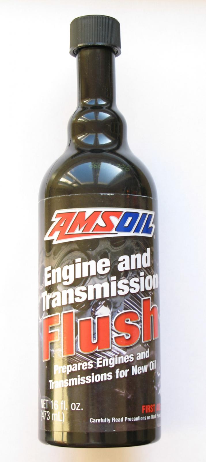

Amsoil Engine and Transmission Flush - промывка двигателя и трансмиссии
Amsoil Engine and Transmission Flush - промывка двигателя и трансмиссии за анализ спасибо АлексейА, Izb.
Amsoil Engine and Transmission Flush.pdf
FLSHCN - Amsoil Engine and Transmission Flush
а чем оно промывает?!
Сольвенты просто какие то, не тут ни противоизноски, ни детергентов, это все есть в моторном масле. А здесь посильнее надо что то... :)
Судя по данным из раздела 9 MSDS, такая температура вспышки (>=140) и плотность (>=0.87) встречалась пока только у базовых нафтеновых масел. У лигроиновых промывок обычно температура вспышки
Нафтены относятся к пятой группе и, похоже, обладают хорошими моющими свойствами сами по себе.
А поскольку это масло, а не растворитель, то, возможно, изготовитель считает возможным не добавлять присадки на основе цинка, фосфора, молибдена, бора, кальция, магния. Возможно, ещё органические неметаллические противозадирные и противоизносные присадки...
