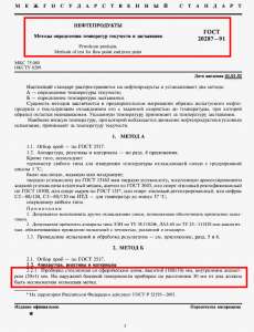

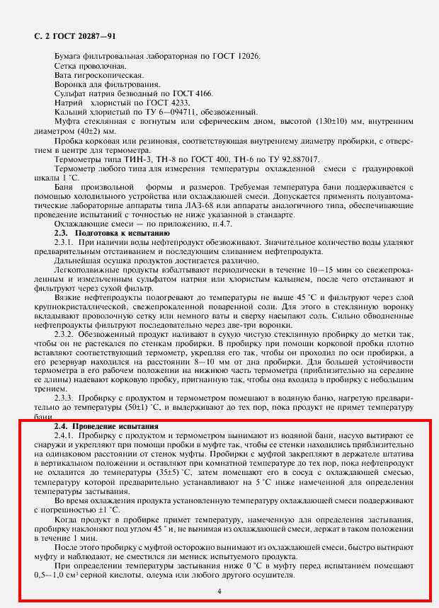

ГОСТ 20287 измерение температуры застывания - однако использует пробирки для измерения температуры застывания почему то. Они тоже разных партий и даже заводов.
ГОСТ 20287 91. Нефтепродукты. Методы определения температур текучести и застывания.pngГОСТ 20287 91. Нефтепродукты. Методы определения температур текучести и застывания2.png
Обрати внимание в ГОСТ 20287 так и написано "пробирки диаметром 20мм +-1мм"
