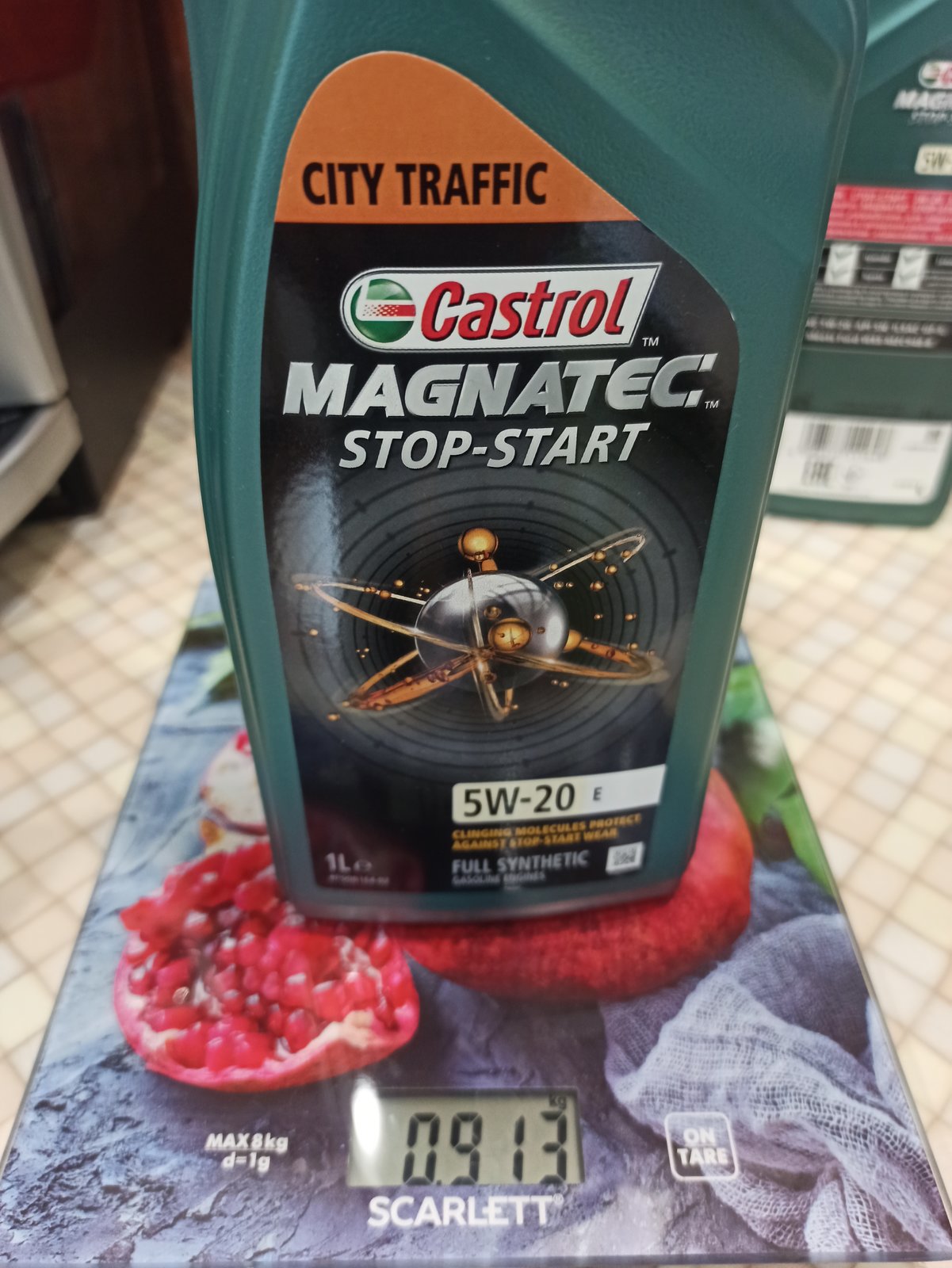

18 мая 20206 г мотозак с весами в ленту нужно пройти взвесить литрушку любого синтетического кастрола, желательно 5w30, 0w30 (лучше 20-ки, но в продаже не встречал) можно даже 5w40 или 0w40. У них у всех плотность примерно одинаковая +- 850 г/литр + вес тары. Что не скажешь про минералку: у нее плотность +-880 грамм/литр + тара. Если предположим что у подделки и у оригинала вес тары приблизительно одинаковый (может расхождения в несколько грамм), то разница в 30 грамм по плотности масел для литрушки будет разительно отличаться. Мы никак это не упустим. То есть минералка на весах не пройдет - ну никак. Еще по уровню запомнить можно. Так как объем не зависит от плотности, то в одинаковых канистрах 1 литр любого масла (минералка, синтетика, 0w30, 10w-60 не важно) будет иметь один и тот же уровень. На конвейерах крупных заводов погрешность +- 2 грамма уровень на глаз одинаковый Если и уровень совпадет то по весу будет разительная разница. В любом случае - подделка не пройдет. Только если это подделка на синтетике. Но тогда я тоже буду не против (за 270 рублей за литр). Но это уже из области фантастики - потому что никому и в голову не взбредет такое отстойное уголовное преступление. Изменено 18 мая 20206 г пользователем Glory

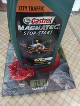

19 мая 20206 г Популярное сообщение Пришла посылка Автодок (склад дистрибьютора) по 270 рублей литр. Вес каждой отличается максиму на 2 грамма (то есть примерно плюс минус 1 мл масла и это с учетом разницы веса тары. Такая точность не у каждого конвейера есть) Средний вес 912 грамм и это на несколько грамм меньше магазинного магнатека А5 (средний вес 915). Уже точно можно сказать что в канистре не минералка и тем более не полусинтетика 10w-40 (того же кастрола 927 грамм) Фотографии взвешивания магазинного оригинала есть в общей теме кастрола. 19 часов назад, Glory сказал: Вот это точность, вот это конвейер. Голограмма с параллельными полосами. Главное бейч номер на каждой канистре свой. Канистра изготовлена немного раньше даты розлива. Все признаки оригинала присутствуют. Сомнений не осталось. Буду лить. Покупкой доволен (по сути - свежак пришел) На последок: все эти заморочки - скорее ради спортивного интереса. Не поверю чтобы в ближайшие годы поддельщики взялись за 20-ки. Им потребителей с 5w40 пока хватает. ИМХО Изменено 19 мая 20206 г пользователем Glory
