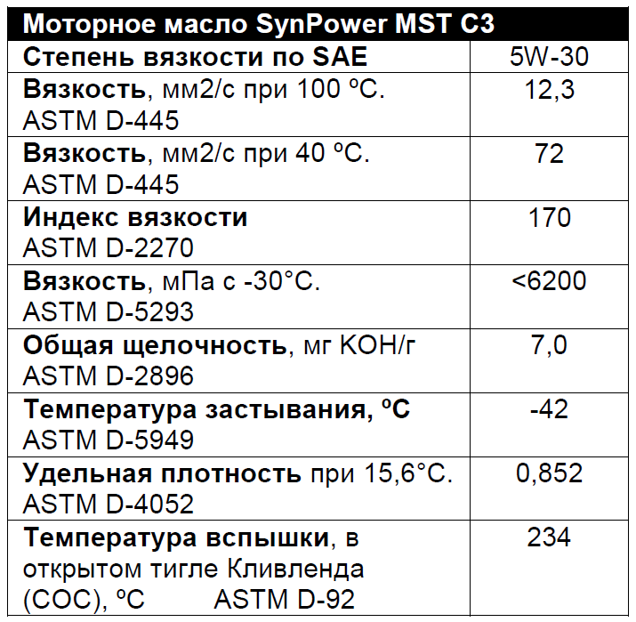

29.04.2022 в 12:43, VadimM79 сказал:
Есть мысли попробовать Valvoline SynPower MST C3 5W-30, допускам оно соответствует, в Bevo присутствует, цена в сегодняшних реалиях очень радует. Только на форуме нет никакой инфы о нём, не анализов, ни обсуждения. Кто что может сказать про этот вариант?
01.05.2022 в 22:57, масленкин сказал:
Это я видел, но это разные масла:
Synpower MST 5W-30 https://pisheets.valvoline.com/#/valvoline-synpower-5w-30
Synpower MST C3 5W-30 https://pisheets.valvoline.com/#/valvoline-synpower-mst-c3-5w-30
у них разные допуски, поэтому и спрашиваю, перекопал форум не раз, упоминается это масло только в теме с кодами для заказа.
EUR_Val_Syn_5W30_MO_RU.pdf EUR_Val_SynMSTC3_5W30_MO_RU.pdf
Изменено пользователем VadimM79
12 минут назад, VadimM79 сказал:
да где разные ? Масло заявлено как ACEA C3, MB 229.51 ,BMW LL-04 (на канистре что написано ?) и зола 0.84 (описано конкретно масло С3 )
- может уже и разные в 2022году (анализ 2015 года )
25 минут назад, масленкин сказал:
Я не спорю, что они похожи, понимаю, что периодически меняются названия и рецептура, а также появляются новые допуски, вот и интересуюсь маслом с допуском МВ 229.52, а про него тишина.
1 час назад, VadimM79 сказал:
Здесь смотрели? :
https://operatingfluids.mercedes-benz.com/sheet/229.52/en
Из отечественных Lukoil, G-Energy, Taneco.
VadimM79 Зачем вам допуск 229.52?
да какая тишина  ? вы чего не видели тему ТОП масел по версии форума ?
Мисс MB 229.52
Lukoil Genesis Special C3 5W-30 - лаб. анализ
Mobil1 ESP 5W-30 - лаб.анализ
Mobil1 ESP X1 0W-30 - лаб. анализ
Monza Longlife C2/C3 0W-30 - лаб. анализ
Morris Lubricants Multivis ADT C3 5W-30 - лаб. анализ
Shell Helix Ultra ECT C2/C3 0W-30 - лаб. анализ
Texaco Havoline ProDS M 5W-30 - лаб. анализ
Wolf OfficialTech 5W-30 C3 - лаб. анализ
ZIC TOP 5W-30 - лаб. анализ
03.05.2022 в 17:13, масленкин сказал:
Естественно видел и ещё год назад при покупке авто!
Но последнюю страницу "мусолю" конкретное масло Valvoline SynPower MST C3, которое имеет указанный допуск, но в ответ получаю всё что угодно, но только не то, что надо! До последних событий лил Neste, также были мысли ещё раз попробовать Mobil ESP 5W-30, но при текущей неадекватной цене нет желания!
03.05.2022 в 16:54, apologize сказал:
Здесь смотрели? :
Это тот же самый Bevo, конечно же смотрел и Valvoline которым интересуюсь оттуда!
Лук знаю, лил в предыдущий авто, но сегодня он чуть дороже Вальволайна.
G-Energy как то не лежит душа!
Танеко, с удовольствием бы его попробовал (езжу на их ДТ почти 5 лет), но его нигде нет.
03.05.2022 в 17:04, Ckub сказал:
Так требует мануал к моему авто. Вся экология на месте и удалять не планирую.
Почему то из 1,5 страниц на которых я задаю вопрос форумцам про применение масла ValvolineSynPower MST C3 5W-30  в моём автомобиле, бОльшая часть людей увидела только допуск МВ 229.52. К сожалению не могу исправить тот пост, чтобы никого не смущать!!!
36 минут назад, VadimM79 сказал:
а кто нибудь понимает из форумчан вообще  что вы хотите ?
- анализ 2015г.С3 вам старый..так сделайте Валволин 2022года за свой счет..
1 минуту назад, масленкин сказал:
Ну вообще я писал, что я хочу и не раз!!!
Я не требую ни с кого свежие анализы!!! Да анализ 15 г явно не актуален, и у Вальволайна реально два масла со схожими названиями, но немного отличаются допусками, а ранее было ещё и MST Extreme C3, какое во что они переименовали не понятно. Задавая свой вопрос я рассчитывал, что кто-то сталкивался с указанным мной маслом и может что-то сказать, больше ничего!

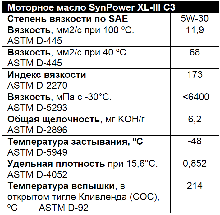

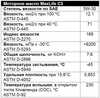

Всем привет!
С учётом нынешних реалий помогите выбрать масло:
1) Mercedes-Benz GLC 250D, 2016г.в.  пробег 110т.км.
2) Двигатель дизель OM651.912, 204 л.с.
3) Входит 6 литров
4) Воронеж и область -90% + 2-3 дальние поездки в год на море/в горы.
Лето 25-30 бывает до 35. Зима в основном -5 -15 иногда -20 -25, но это 1-5 дней, предпускового подогрева нет.
5) Ноябрь-март  70/30  город/трасса. Апрель-октябрь 50/50 город/трасса.
6) 10 тыс. (280-330м/ч)
7) Евро 6, сажевый + AdBlue.
8) Доступно много чего, но цены не всегда адекватны.
9) По мануалу 229.51/229.52
По топливу, 99% лью ДТ-Танеко иногда Лукойл. Годовой пробег 30-35т.км.
На сегодня достаточно неплохо по цене/наличию выглядит Valvoline, хотелось бы из него и выбрать:
1. SYNPOWER XL-III C3 5W30  https://www.valvoline-spb.ru/catalog/valvoline/motornoe/synpower/xl-iii-c3-5w-30
ACEA C3, VW 504.00 / 507.00, BMW LL-04, MB 229.51, Porsche C30
2. SYNPOWER MST C3 5W30 https://www.valvoline-spb.ru/catalog/valvoline/motornoe/synpower/mst-c3-5w-30
API SN/CF, ACEA C3, GM Dexos 2, VW 502.00 / 505.00 / 505.01, BMW LL-04, MB 229.51, MB 229.52
3. MAXLIFE C3 5W30 https://www.valvoline-spb.ru/catalog/valvoline/motornoe/maxlife/c3-5w-30
API SN/CF, ACEA C3, VW 502.00 / 505.00, MB 229.51, BMW LL-04, GM Dexos 2
Сейчас залито №2, пробег 8500км, уровень на месте, двигатель работает достаточно мягко.
Ну так его и лейте дальше. Хорошее масло.
