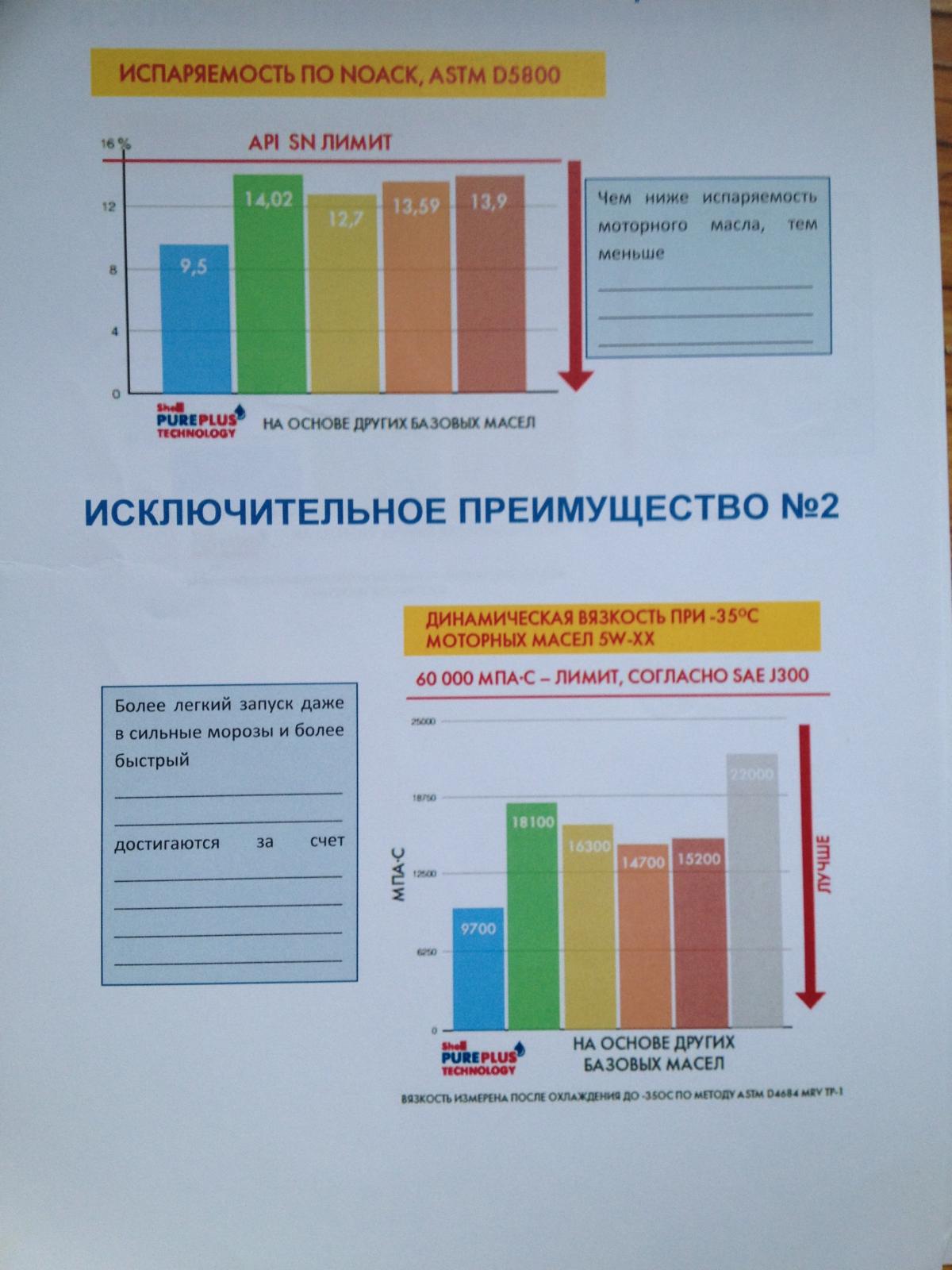

Нулёвка ,потому что SHELL на базе GTL,которая по тестам BMW AG держит вязкость по сравнению с другими базами на ура

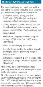

Если машина новая,вообще у мерседес нет такого понятия как обкатка. На заводе заливается масло первой заливки. На него возложены всё обкаточные,притирочные функции минимум 7500-10000т. Оно должно поработать. Разумеется руки выкручивать не надо. Катайся в обычном режиме. Машина же не спортивная. На заводе было залито масло петронас 0w30. А что при покупке ОД не рассказал порядок действий?
@Igor7805, ОД сказал, что 10 тыс ТО и все. Но хотелось бы и логичнее махнуть раньше, т.к. притирка износ и все такое
Правильно ОД сказал. Если гонишь 7500 раньше не надо.
а как же обкатка? первые 3-5 тыс масло более тяжело работает + материалы обкатки + зима и холода
@maikl, слить заводское масло через 4 тыс.км., залить MOBIL 1 ESP 5w-30 и слить его через 6 тыс.км. Двигатель обкатывать 6 тыс.км., первые 2 тыс. - обороты не более 2000, следующие 2 тыс. - обороты не более 2500 и последние 2 тыс. - обороты не более 3000.

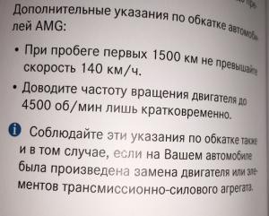

Есть у Мерседеса обкатка, в т.ч. AMG. Во всех руководствах по эксплуатации есть спец. раздел
post-9687-0-60876200-1482959126_thumb.jpg post-9687-0-00618300-1482959189_thumb.jpg
Этот раздел легко найти в интерактивном руководстве по эксплуатации
